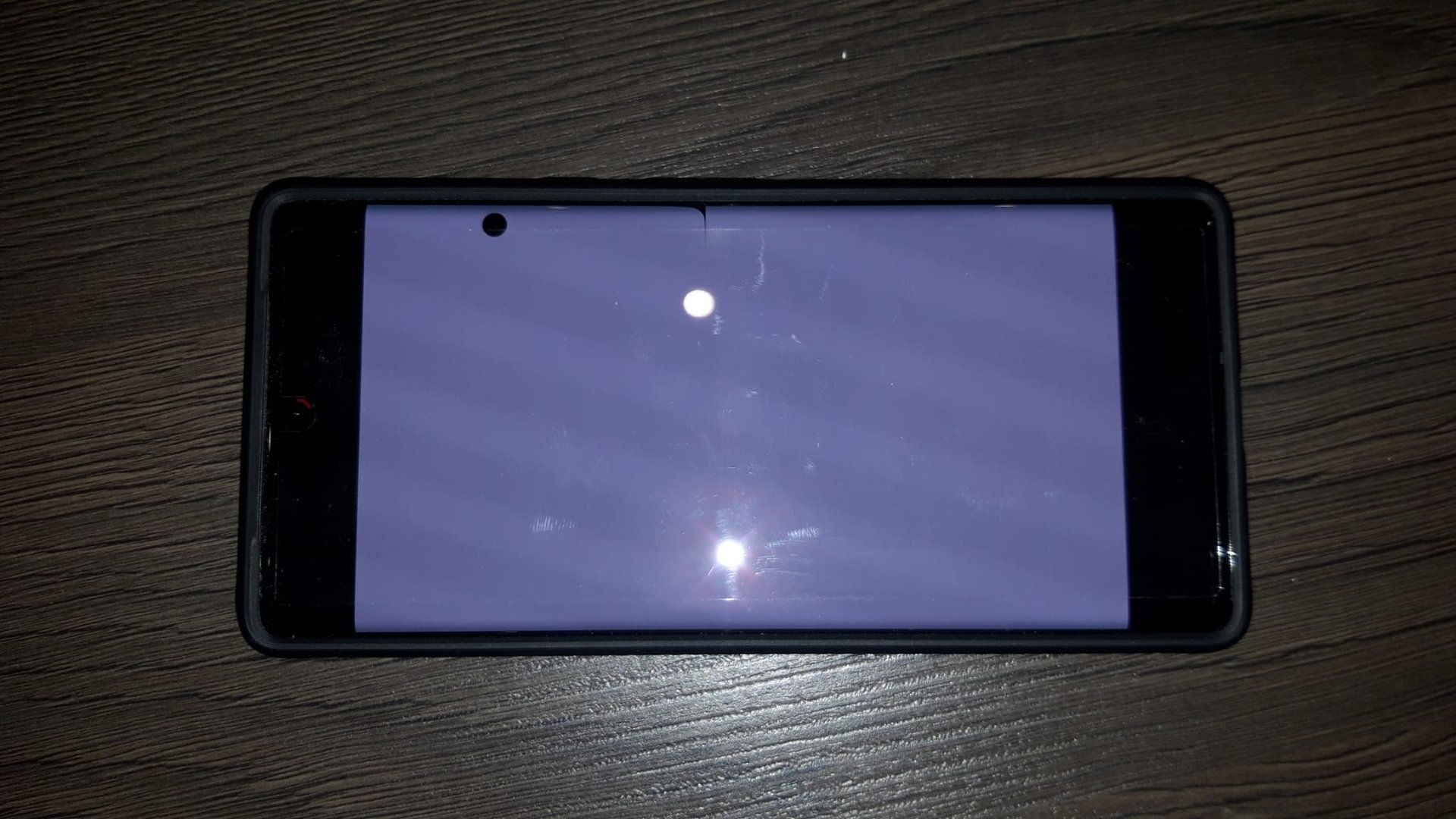

Hallo ich bin neu hier im Forum und hab gleich ne Frage zum Pixel 6 Pro. Wenn ich z.B. in YouTube ins Querformat gehe springt das Punchhole der Frontkamera auch mit . Kann man das beheben? Bei einem Screenshot sieht man das nicht weswegen ich auch kein Foto davon habe.
Viele Grüße
hab Jetzt doch ein Foto 😄
