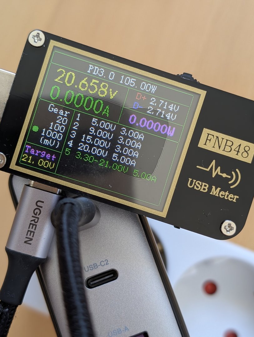

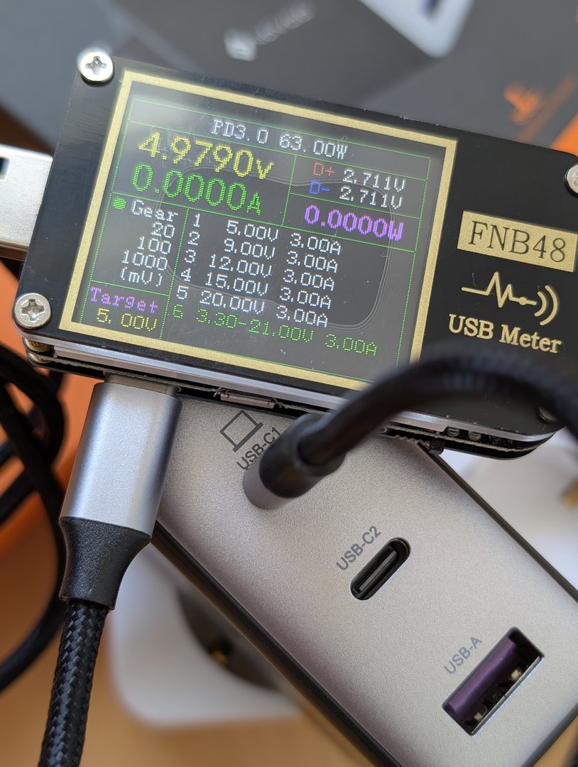

@Xorg Vielleicht noch was zu deinem Sheet. Erstmal danke für deine grandiose Aufstellung 😊. Zwei winzige Ergänzungen: Beim 66W Ugreen ist ein Typo ("21A" statt V). Und das 120W Novoo bietet tatsächlich doch eine 12V/3A Stufe. Allerdings nur mit 3A Kabeln (Bild 1), nicht mit 5A Kabeln (Bild 2) 🤪. Aber vielleicht verwirrt das nur, wenn das mit ins Sheet käme. Dies deutet auch nochmal auf eine unsaubere PD/E-Marker Logik in dem Gerät hin.
(Beide Ladegeräte sind einige der wenigen, welche das Pixel 9 Pro XL mit maximaler PPS Ladung unterstützen. Bezug zum Thread besteht also weiterhin 😆.)

Top, danke! Der Typo ist gefixt.
Spannende Beobachtung! Jetzt glaube ich wirklich, dass es unterschiedliche Modelle gibt. Ich habe bei meinem Modell, egal welcher Tester (Power Z oder Fnirsi 58) oder welches Kabel (3A oder 5A) NIE eine 12V-Stufe. Ich frage mich, ob die tatsächlich den Fertiger gewechselt und es daher jetzt Schludrigkeiten beim Charger gibt.
Ich habe auch noch mal den Micha von Techtest.og gefragt. Gleiches Spiel bei ihm.
Reaktionen: lefty_ und RogerF81
