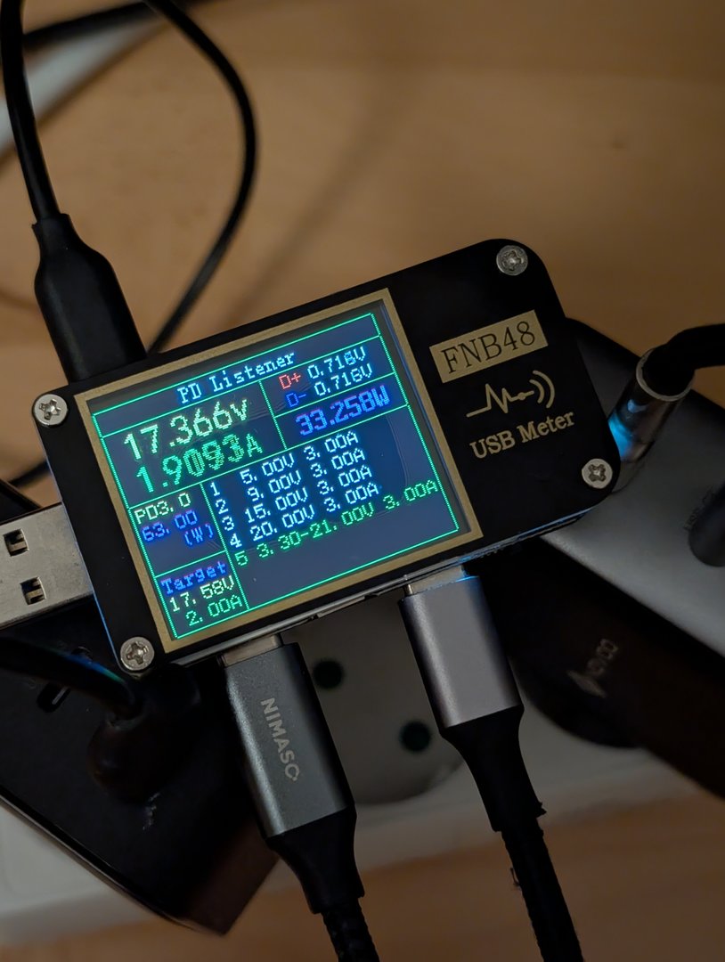

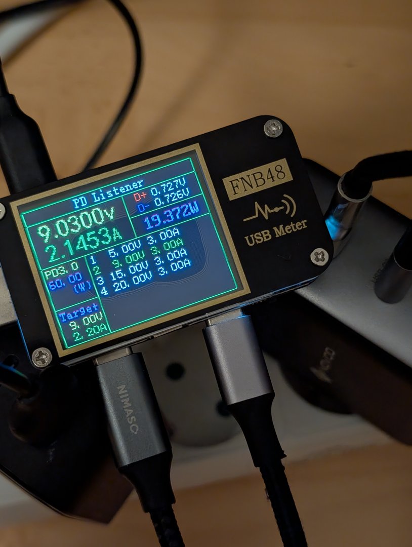

@Xorp (und @Aloah ) Bin mit dem 120W Novoo nun doch noch ins Rabbit Hole gegangen. Es ist komplexer als ich erst dachte, wenn zwei Geräte parallel laden, von dem eins PPS bevorzugt. Bild 1 zeigt das Traumszenario. Notebook (ohne PPS) zieht an C1 seine 50+W und parallel bekommt das Pixel 9 Pro XL an C2 die volle PPS Range für maximale Ladung. Leider klappt das aber fast nie. Ziehe ich mal eines der Kabel ab und stecke es wieder ein landet man meist beim Szenario auf Bild 2. Das Notebook bekommt weiter vollen Saft, aber dem Pixel wird kein PPS mehr angeboten und entsprechend langsamer lädt es. Diese Situation hat man auch meist bereits beim ersten einstecken. Das erstere Traumszenario ist scheinbar die Ausnahme und nur per Zufall zu erreichen. Habe das gleiche am 100W UGREEN durchgespielt. Es versagt anders aber ähnlich. Manchmal ist dort alles bestens, aber meist wird dort dem Pixel bei parallelem Laden mit dem Notebook nur eine verkleinerte PPS Range angeboten, mit effektiv dem gleichem Ergebnis wie beim Novoo. Die Logik in den Netzteilen scheint nicht zuverlässig zu arbeiten, wenn PPS und paralleles Laden ins Spiel kommt. Zumindest sieht es für mich gerade danach aus. Oder es liegt an irgendwas anderem in meinem Setup oder einer Verkettung ungünstiger Umstände. Doch auch @Aloah hatte ja PPS Trouble beim Parallelladen. Das war jetzt nur zur Info für Nerds wie uns 😄.

@lefty_
Sehr aufschlussreich und NERD, der ich bin, hast du damit bei mir auf jeden Fall 'nen Nerv getroffen. :D
Leider liegt mir das Pixel nicht mehr vor, es ist bereits weiter gegangen im Familienkreis, aber ich habe die starke Vermutung, dass das Problem hier nicht das Ladegerät ist, zumal du es ja am Ugreen ähnlich reproduzieren konntest. Die Leistungsverteilung bei PPS war bei mir noch nie ein Problem. Und das Ladegerät unabhängig. Ich habe ja neben dem Nothin Phone auch noch ein Motorola Edge 50 Pro, das exakt die gleiche PPS-Range triggert, bis 20/21V, allerdings kann es sogar bis 5A. Es lädt parallel also so oder so nicht mit dem vollen Tempo.
Aber Werder beim Edge 50 Pro noch beim NP2 habe ich Probleme, dass beim Abziehen des Kabels des anderen Geräts, die PPS-Range nicht erneut sauber getriggert wird. Egal ob ich das Novoo nehme, ein INIU 100W, Toocki 120W oder mein Verbatim 200W.
Auffällig ist, dass es hier immer nur beim Pixel 9 Pro XL passierte. Irgendwo beim Handshake rasselt es da. Ich schau mir das beim Pixel die Tage nochmal an, wenn ich bei meiner Schwester vorbeischaue, die es jetzt hat. Denn das parallel Laden hat zwar geklappt, aber ich hab nicht eines der beiden Kabel vorher gezogen und geschaut, ob es sich bei der Neuverteilung sauber wieder verbindet. Wenn das da auch der Fall ist, dann bin ich mir ziemlich sicher, dass das Phone hier der Übeltäter ist.
Ach, ich mag solche nischigen Puzzles ja. :D
EDIT: Ich hab die Screenshots vergessen... okay, dass der Charger kein PPS anbietet ist allerdings wild. DA kann das Pixel dann natürlich nichts für. Da frag ich mich wiederum, warum ich das bei meinem nicht reproduzieren kann. Hmm, dann arbeitet der Charger wohl doch nicht so zuverlässig in Serie. Gut zu wissen. Finde ich sogar ganz gut, dass es hier mal richtig nischig wird. Den Charger, wegen seiner guten P/L und ich bisher immer zufrieden war, habe ich öfters empfohlen und bisher nur gutes Feedback gesammelt. Mich interessiert für Langzeiterfahrungen ja sowas, da ich unmöglich alles abdecken kann. Aber deine Erfahrung deckt sich ja mit der von @Aloha. Das werde ich mir mal im Charging-Sheet vermerken!
