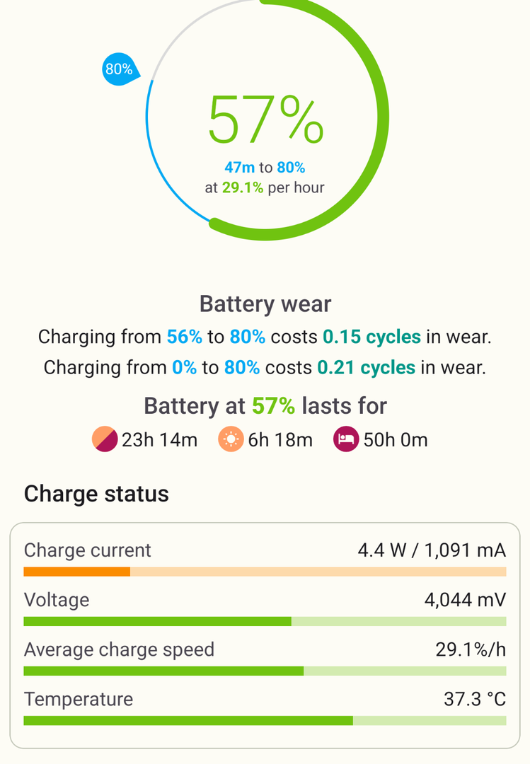

Heute ist das Anker Ace 313 gekommen, am Nachmittag hatte ich es zuerst probiert.
Da hat es auch bei über 50% Akkuladung laut Accubattery mit 30 Watt + geladen.
Jetzt bei 25% angesteckt, und es kommt nicht über 5 Watt hinaus, dümpelt teilweise bei 4 Watt herum.
Woran kann das liegen?

Die App zeigt 57% Akkustand an, das war ja auch ungefähr der Spielraum, wo bei anderen 'nen Drop auf 5W herum stattfand. Auch hier wieder die Frage, obs eventuell an zu viel Hitzeentwicklung liegen könnte.
Ist möglich, ist leider extrem heiß wo ich wohne. Aber 5 Watt ist schon extrem langsam, oder?

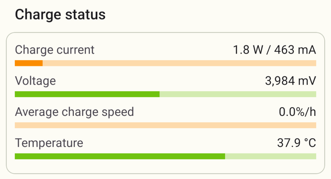

Edit: ok jetzt sind wir bei 1,8 Watt angekommen

@clint
Das kommt auf die Hitzeentwicklung drauf an und was softwareseitig vom Hersteller vorgegeben wird. Laut Tests, die ich vernahm, wird das Pixel 9 nicht so heiß wie die Vorgänger, aber drosselt sehr früh, sehr aggressiv ab. Nicht nur von der Leistung, auch beim Charging. Wo da die Werte liegen, ab denen das passiert, weiß ich nicht. Aber es würde zumindest zu der Theorie passen. Und ja, eine hohe Raumtemperatur kann 'ne Menge aus machen. Das sehe ich gerade bei meinen Entladungstest von Powerbanks, wo bestimmte Modelle deutlich früher runter drosseln als noch zu Winterzeiten, wo es überall im Haus kühler war.
Reaktionen: clint

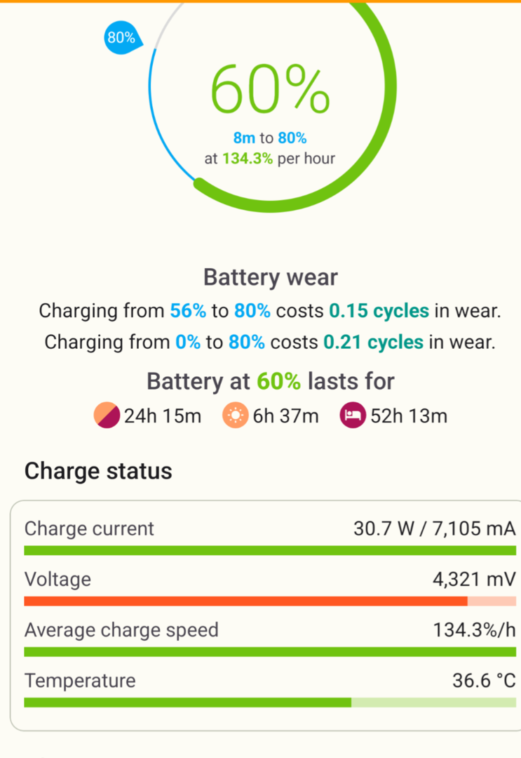

@Xorp ja es war definitiv die Temperatur, habe es nun 10 Minuten vor den Ventilator gelegt gehabt und nochmal probiert, siehe da: trotz knapp 60% zeigt die App (ich weiß, ungenau, aber Trend lässt sich erkennen) 30 watt

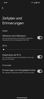

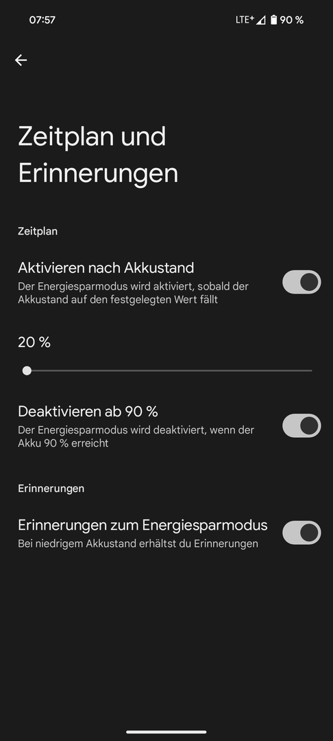

Das ist schon merkwürdig ja. Mir ist das mittlerweile egal. Ich schließe es morgens beim Kaffee an und wenn ich hier soweit fertig bin, dann bin ich bei 80% das reicht mir. Wenn ich zu Hause bin und Zeit habe, lade ich es halt voll. 😁.
Abends vergesse ich es meistens oder schlafe vorher ein. 😂. Aber die Akkuleistung ist zum Glück sehr gut und ich habe noch 50% von gestern. Bekomme es auch nicht wirklich leer da man hier ab 20% gezwungen wird den Energiesparmodus zu nutzen. Das war bei den Vorgängern nicht der Fall.
@Olley den kannst du hier deaktivieren, wenn du ihn nicht nutzen möchtest ☺️

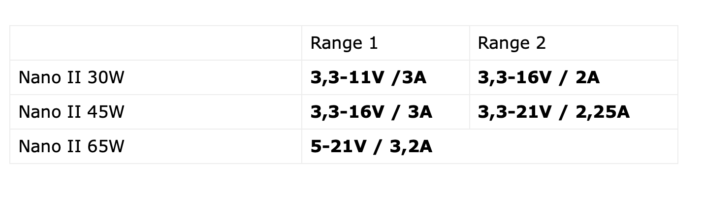

Das Anker Nano II mit 45W hat ja auch eine 21V-PPS-Spanne.

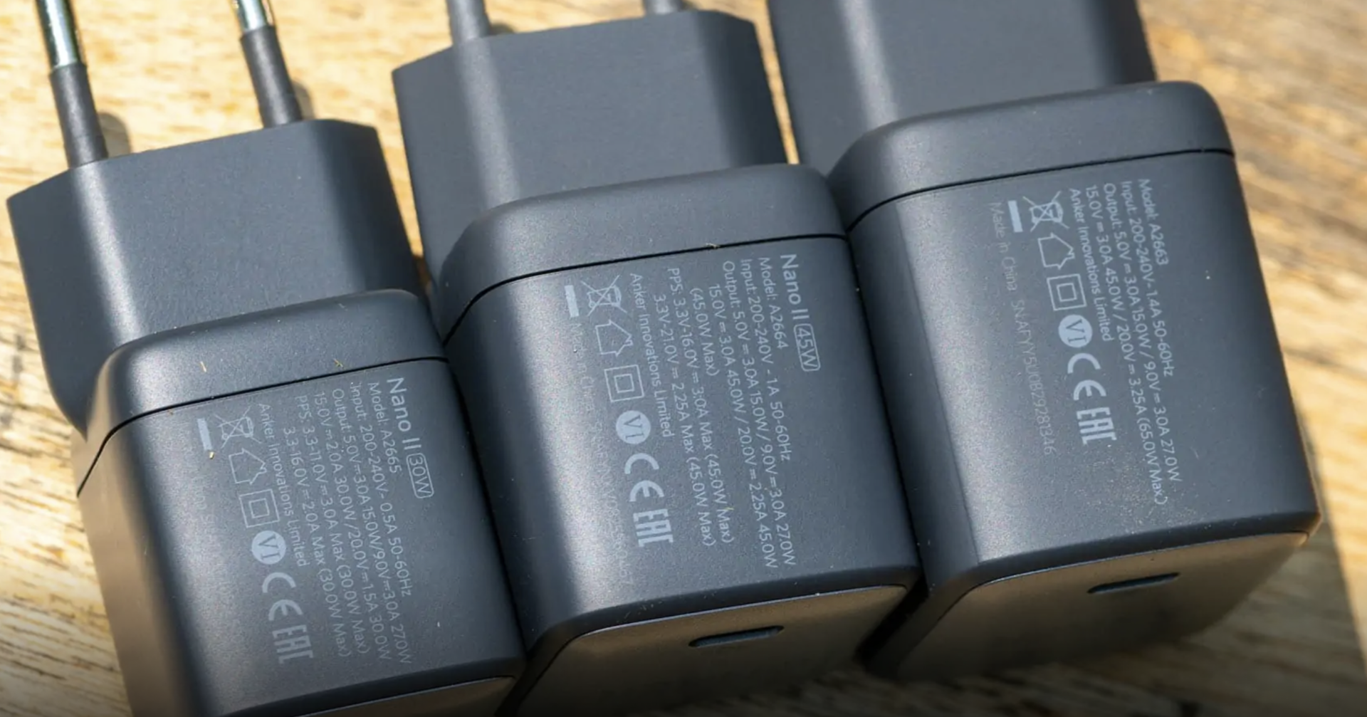

Der Charger kann also mit auf die Liste der Empfehlungen. Da ich ihn selbst nicht habe, konnte ich da bisher nichts zu sagen, aber ich habe eben mal recherchiert und beim Micha von Techtest.org fündig geworden:
Edit:
Steht hier sogar auf dem Charger drauf. Lustigerweise aber nicht beim 65W-Model... Anker being Anker.

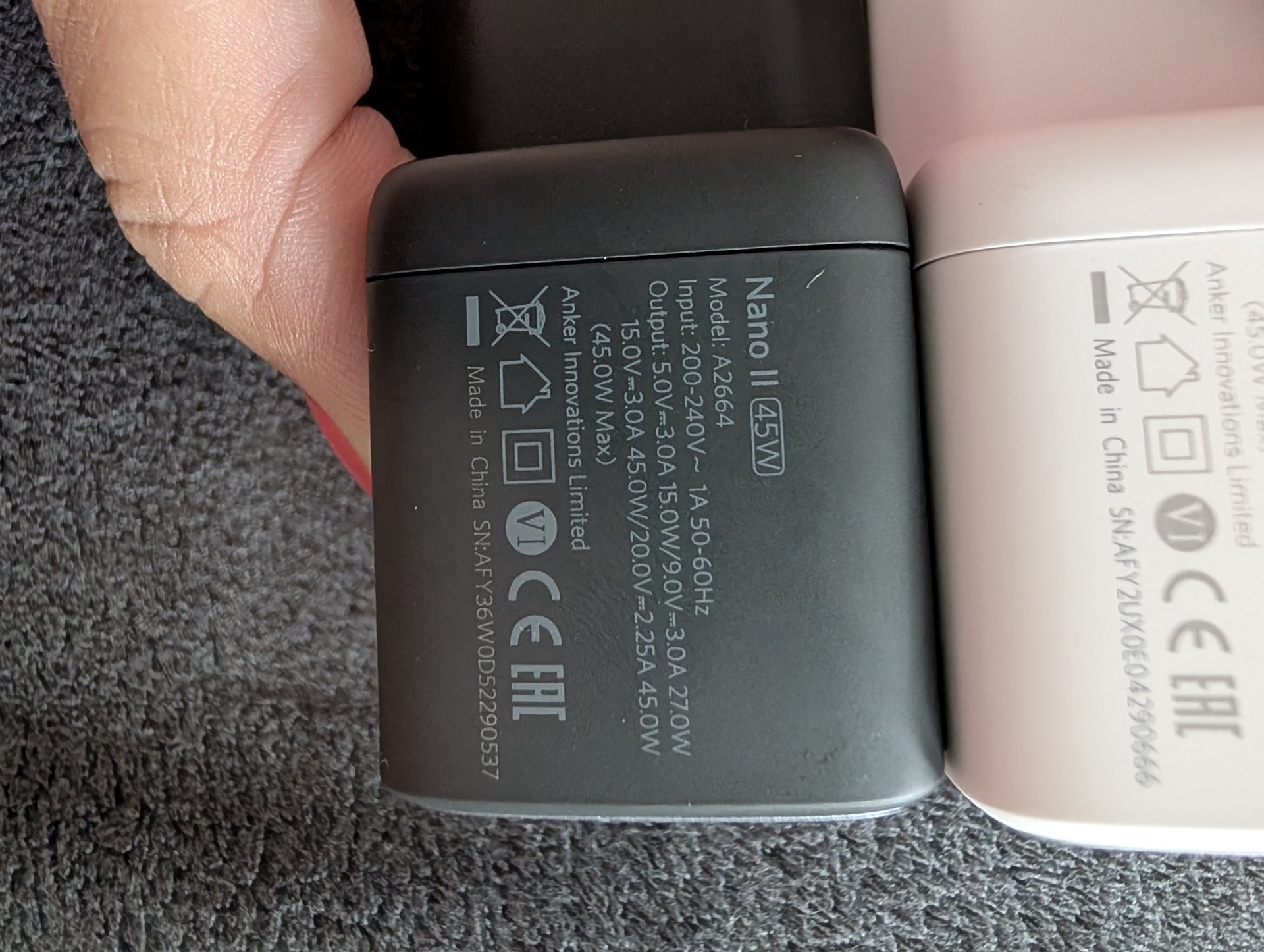

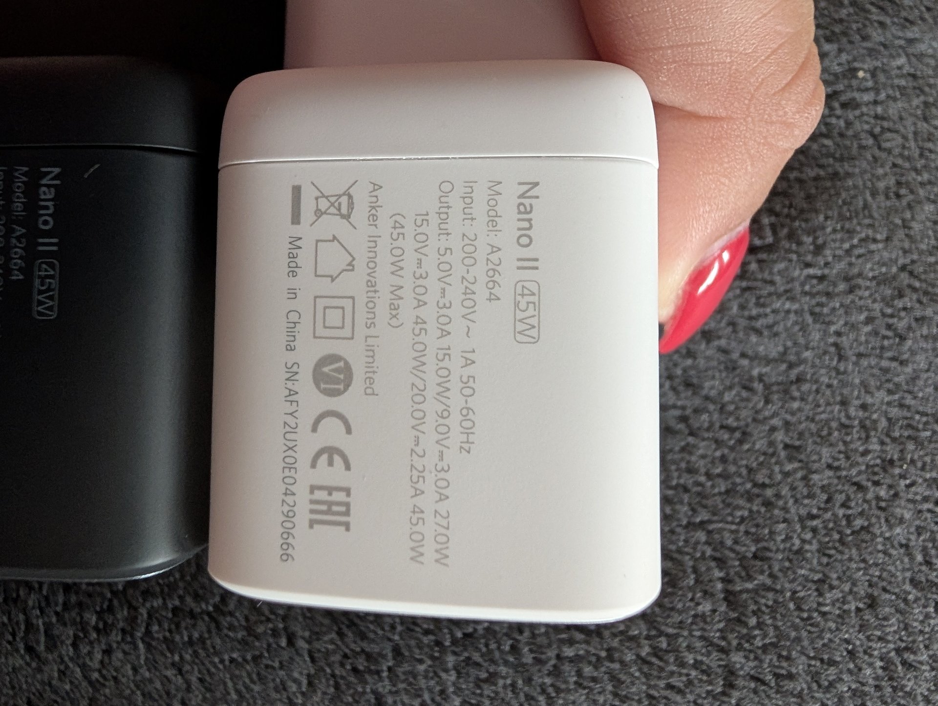

@Xorp also da ich zweimal das Nano II 45 Watt hier habe, welche ich auch erst im Juni gekauft habe, wundert mich das sehr. Schau mal auf meinen Bildern, da ist nichts deklariert.
Auch in der Beschreibung nicht. Sonst hätte ich ja nicht das Ace gekauft.
Habe die Aufschrift die du gepostet hast auf einer englischen Bewertung von 2022 gefunden. Vielleicht variiert es oder wurde geändert?

@ForestFruit
Interessant, da scheint es also Revisionen zu geben. Aber da die Model-Nummer gleich ist, dürfte sich technisch nichts verändert haben. Die PPS-Range wurde bei Techtest.org ja auch ausgemessen mit Tools. Und deine Ergebnisse untermauen das ja, sonst würdest du nicht auf über 30W kommen.
Aber das ist mal wieder so ein ärgerlicher Fall von mangelnder Transparenz der Hersteller. Früher hat Anker die PPS-Range öfters angegeben, entweder auf dem Charger oder dem Manual, mittlerweile ist das einfach gar nicht mehr der Fall. Und als Konsument musst du vorher erstmal recherchieren und dann find die Angabe erstmal irgendwo... ein Grund, warum ich mir selbst mein Charging-Sheet aufgebaut habe um diese Daten zu sammeln. Aber alle Charger habe ich natürlich auch nicht.
Ich werde das Anker Nano 2 mit 45W da jetzt aber mal aufnehmen, ich stehe auch mit Micha von Techtest.org in Kontakt. Ich übernehme dann seine Daten.
Auf jeden Fall unterstützt es die volle Leistung fürs Pixel. :)

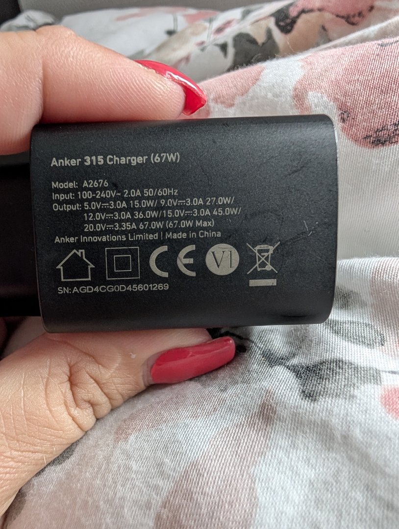

Übrigens haben wir auch noch dieses Anker Netzteil hier, wo es auch nicht draufsteht, da werd ich jetzt nochmal recherchieren.
Ich denke, das ist ein eher zweifelhafter Versuch das Produkt zu "streamlinen", also den 08/15-User nicht komplett zu überfordern mit zu vielen Angaben. PPS war ja lange eine Nische, die überwiegend von Samsung bedient wurde. Dann kann Google hinzu mit den Pixeln und mittlerweile wird PPS im großen Stil von unzähligen Herstellern entweder vorausgesetzt für die maximale Leistung (Motorola, Nothing) oder stark unterstützt (Honor, Xiaomi, die BBK-Marken, etc).
Der normale User weiß mit PPS gar nichts anzufangen und er kann auch nicht zwischen fixen PDOs und der PPS-Range unterscheiden. Und das kann man ihm ja auch nicht vorwerfen, das ist halt super kryptisch und undurchsichtig für den Laien. Am Ende finde ich es trotzdem null hilfreich, die Angaben einfach weg zu lassen.
In deinem Fall hast du mit dem ACE tatsächlich keinen Mehrwert, aber wer noch kein Ladegerät hat, dem würde ich immer das ACE vor dem Nano empfehlen, da es universal besser einsetzbar ist. Es hat nämlich auch 5A PPS für Samsung-Phone, das hat das Nano nicht. Man bekommt einfach etwas mehr. Aber sollte das Nano mal bedeutend günstiger sein, was afair aber nie der Fall war, spricht dagegen natürlich nichts.
Zu deinem Ladegerät kann ich dir weiterhelfen, die PPS-Range von dem Teil ist wie folgt:
5V-11V 5A
5V-16V 4A (diese Range ist übrigens total Panne. Ich kenne kein einziges Device, welches eine bis 16V-Stufe voraussetzt. Entweder bis 11V oder bis 20/21V. Und ich hab echt schon unzählige Smartphones in der Hand gehabt).
Für ein Pixel 9 Pro XL nicht bestens geeignet, aber dafür für Samsung-Phones dank der 5A, was die wiederum wollen.
