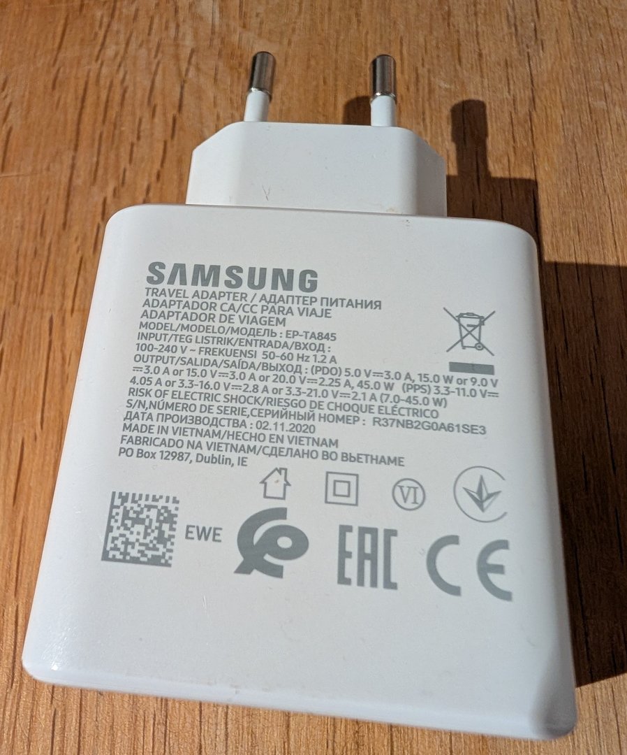

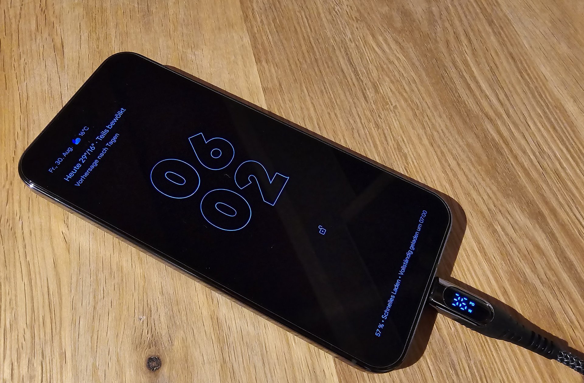

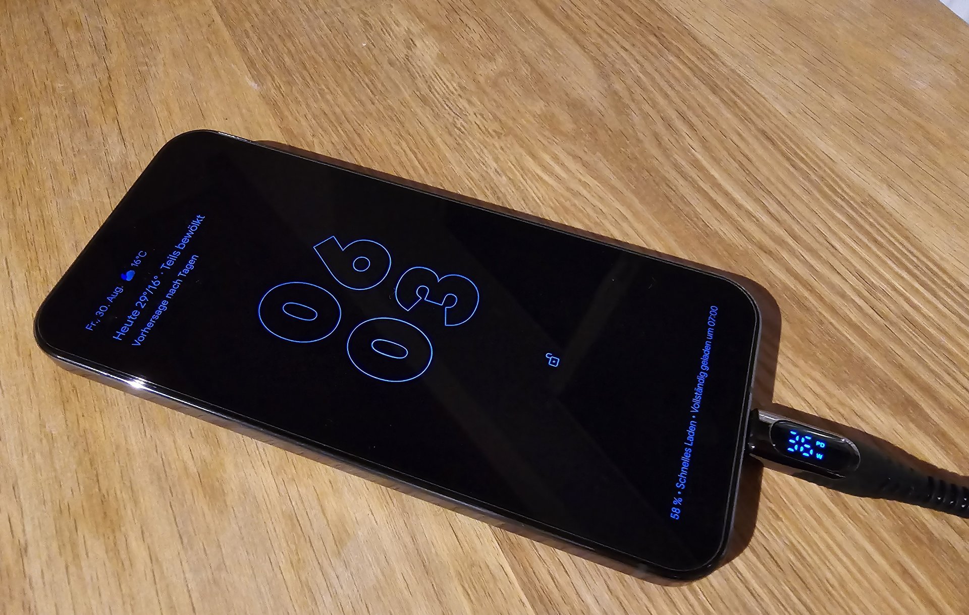

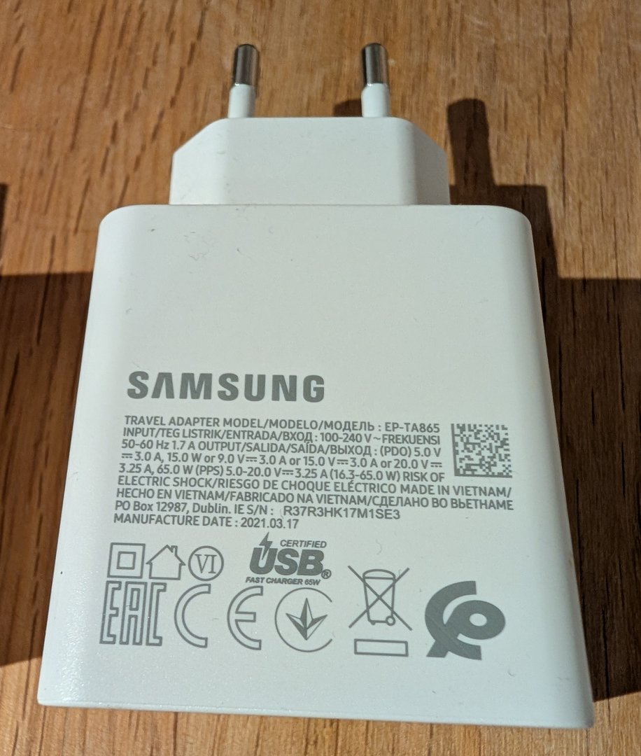

Ich habe mir auch so ein schönes Kael wie @Olley zugelegt und mal meine 2 Samsung Netzteile dir ich hier liegen habe gemessen.
Das erste ist des alte 45 Watt Netzteil von Samsung und das andere ist das 65 Watt Netzteil von meinen Galaxy Book. Habe aber nicht getestet wie lange die Wattzahl gehalten wird. Das muss ich mal noch nachholen.

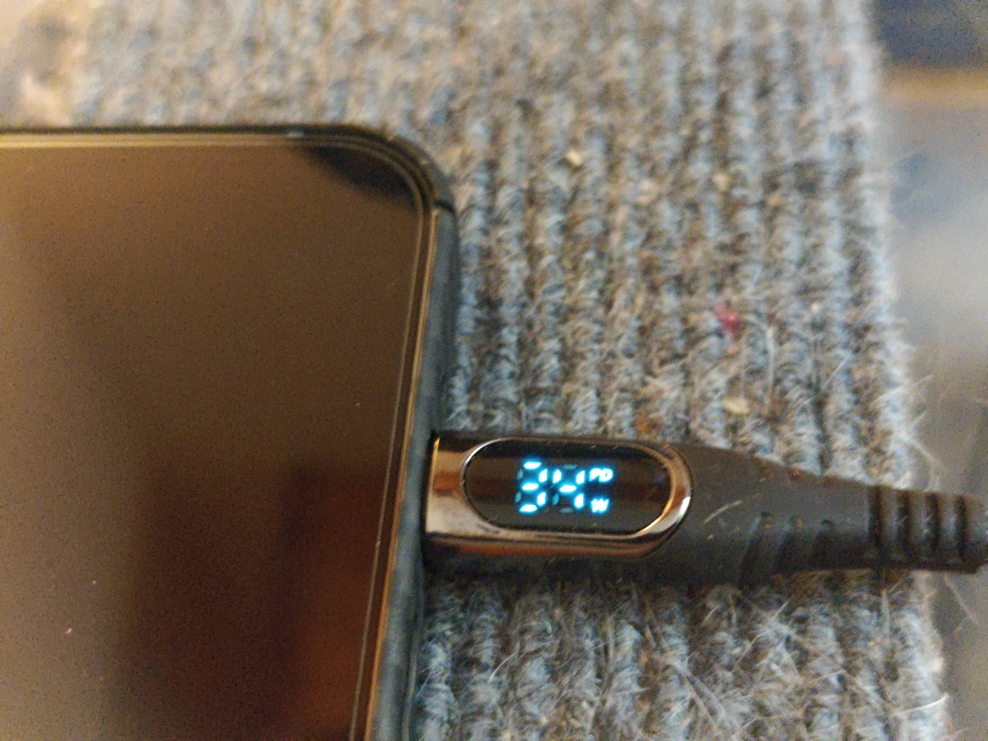

Hier sieht man auch sehr gut die leichte Ungenauigkeit des Kabels. Ich habe exakt das gleiche ja auch zu Hause und während die App, die am Controller ausmisst, 32W anzeigt und mein USB-Messgerät zwischen 33 und 34W hin und her springt, liegt das Kabel bei 36W. Grob 2-3W würde ich bei der Leistung immer abziehen. Aber ich denke als Richtwert reicht es vollkommen aus. Du weißt jetzt ja, dass es die maximale Leistung triggert am Ladegerät.

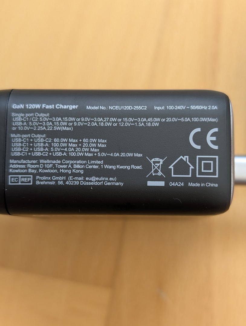

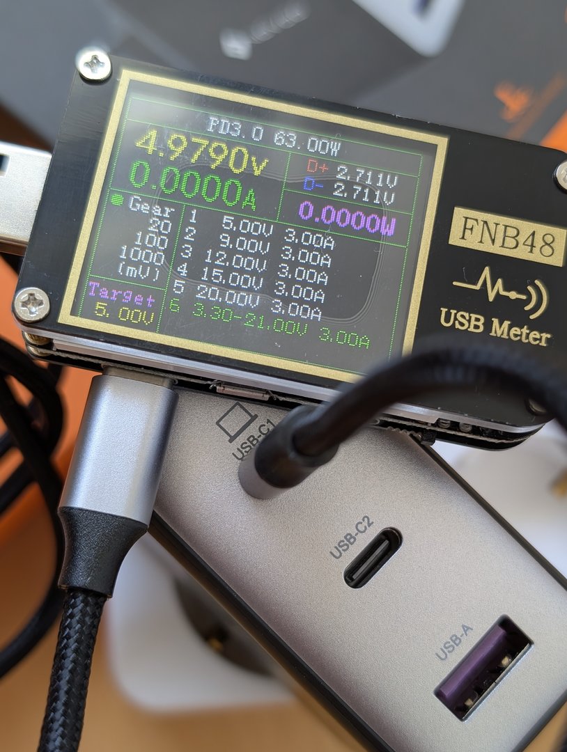

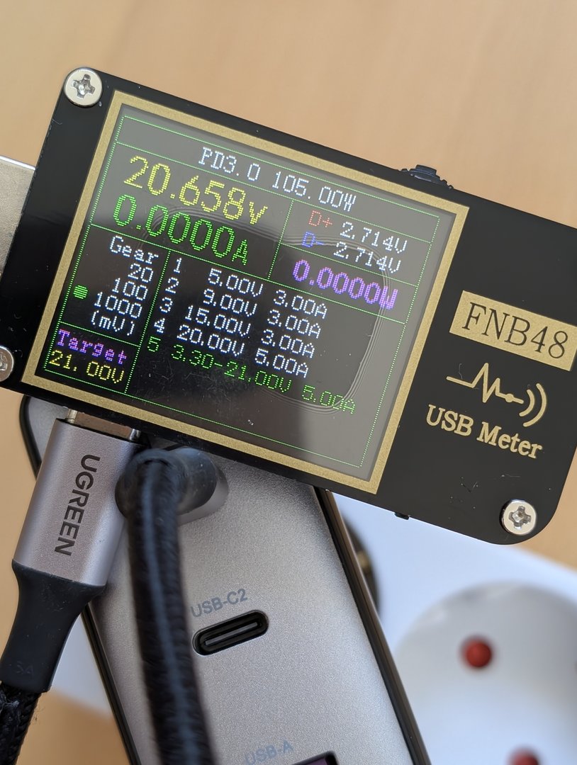

Mittlerweile ist auch das 120W Novoo eingetroffen. Wie @Xorp sagte, beherrscht es die volle PPS Range, obwohl dies in den Specs nicht genannt wird. (Muss noch rausbekommen, warum das Messgerät die 5A Modi nicht triggert.)
Vielleicht nochmal zur Einordnung: Wer nur das 9 Pro XL laden will, ist mit den kleineren, hier genannten Chargern bestens bedient. Das Novoo hier ist hingegen praktisch, falls man auch anderer Geräte mit größerem Leistungshunger laden möchte. Für grob 26€ schwer zu schlagen.

@lefty_
Könnte an dem Kabel liegen, dass du zwischen Tester und Charger verbunden hast. Ist das ein 3A/60W-Kabel, dann triggert es natürlich auch nicht die 5A-Werte im Tester.

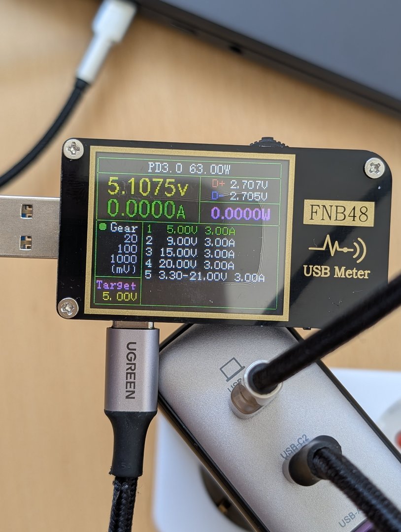

@Xorp Es lag tatsächlich am Kabel. Habe gerade eines genommen, das definitiv 5A kann. Das Messergebnis ist angehängt. Soweit alles top. Vorher nahm ich ein dem Ladegerät beigelegtes Kabel und dann noch eines von meinen (welches aber unerwartet ebenso auf 3A limitiert war...).
