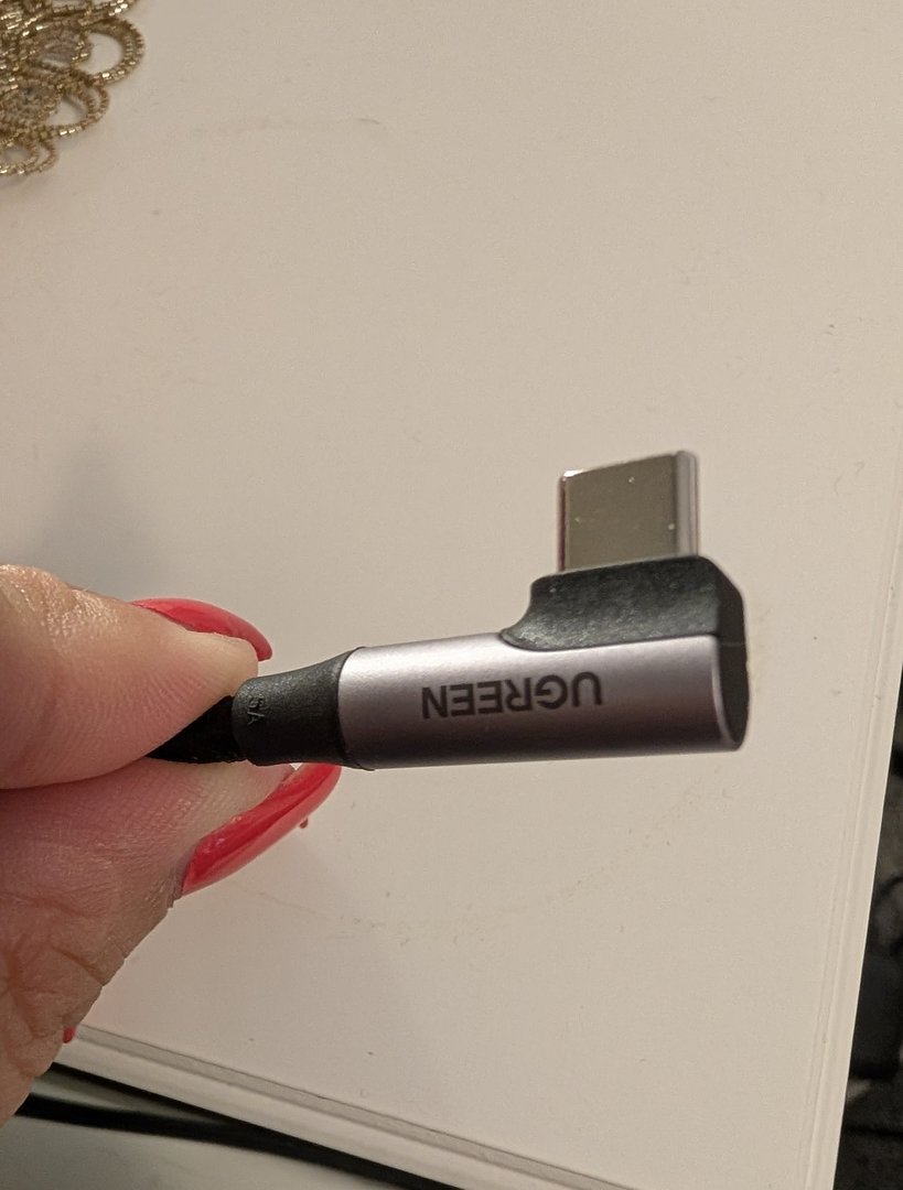

Ich bin ganz angetan von diesem Winkelstecker von Ugreen. Der ist wirklich schön gemacht. Leider bin ich noch auf der Suche nach einem USB C Kabel, welches zwischen 1 und 2 Meter lang ist. Ugreen bietet nur das eine oder das andere. 1 Meter ist gut, aber für ans Bett könnte es einen Tick länger sein. Aber wie gesagt, mit Winkelstecker. 😄 Ein normales hab ich schon.

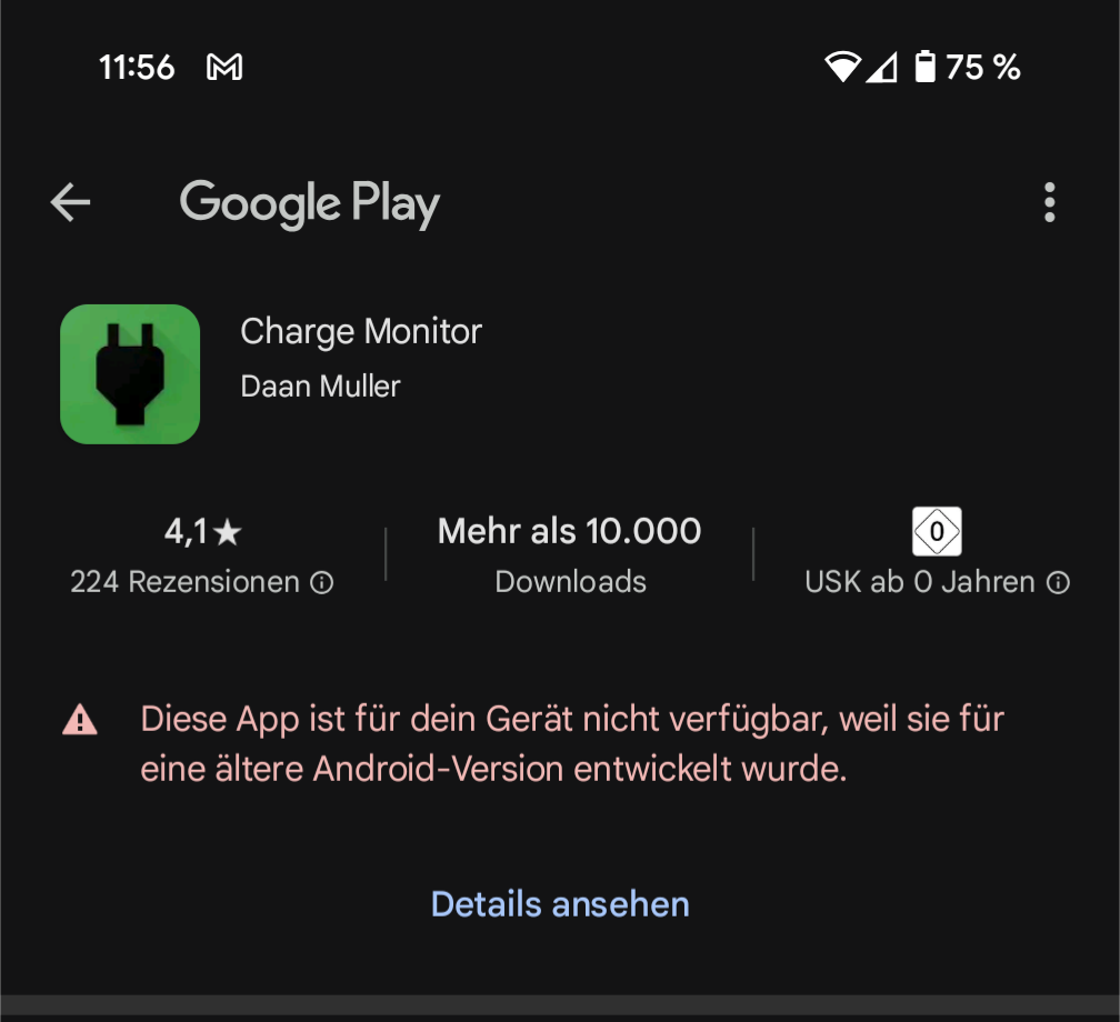

@Xorp
Prüft es vielleicht Mal mit der App Charge Monitor.
Damit habe ich gute Erfahrungen gemacht weil man ein Ergebnis über einen längeren Zeitraum angezeigt bekommt und auch bei ausgeschalteten Display messen kann.

@Christian1297 die App kann ich nicht installieren, sie ist wohl nicht kompatibel.
Hatte mit zwei anderen Apps gemessen, unter anderem DeviceInfo. Beide Apps haben exakt die gleichen Werte angezeigt.

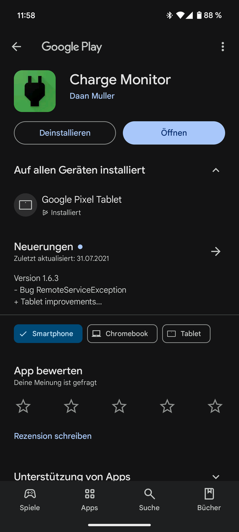

@ForestFruit Also bei mir läuft die App, habe ja schon die Ladekurven daraus hier gepostet.

@GMoN komisch, schau her:

@ForestFruit Hmm, hier so. Aber ich hatte die App auch schon auf meinem Pixel 8 pro installiert.1000011146.png
@Xorp ja genau, die Art suche ich. Nur kürzer als 2 Meter und länger als 1 Meter. Also eine Zwischengröße quasi. 1 Meter ist was knapp, 2 Meter zu lang. Ja, kann ich natürlich aufrollen und mit Kabelbinder fixieren. Aber. 😃
Schau mal, diesen Stecker find ich wirklich galant. Aber Ugreen bietet die gesuchte Zwischengröße nicht.
Super interessant, was du so zu der ganzen Ladethematik schreibst und weißt. Scheinst dich sehr intensiv damit zu befassen. Bewundernswert.
