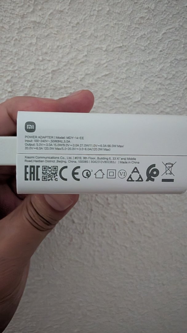

@Xorp Welches davon meinst du denn im Post weiter oben, sehe 3? ich habe ein 120W ladegerät von Xiaomi aber damit dauert es aber auch wenig bis das P9PXL voll geladen ist.
Füge mal hierbei ein Bild hinzu wo dick und fett xiaomi drauf steht.

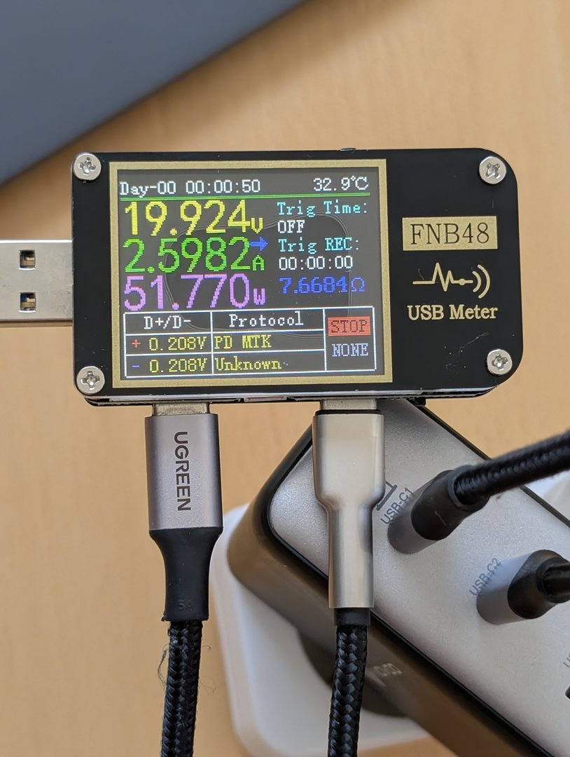

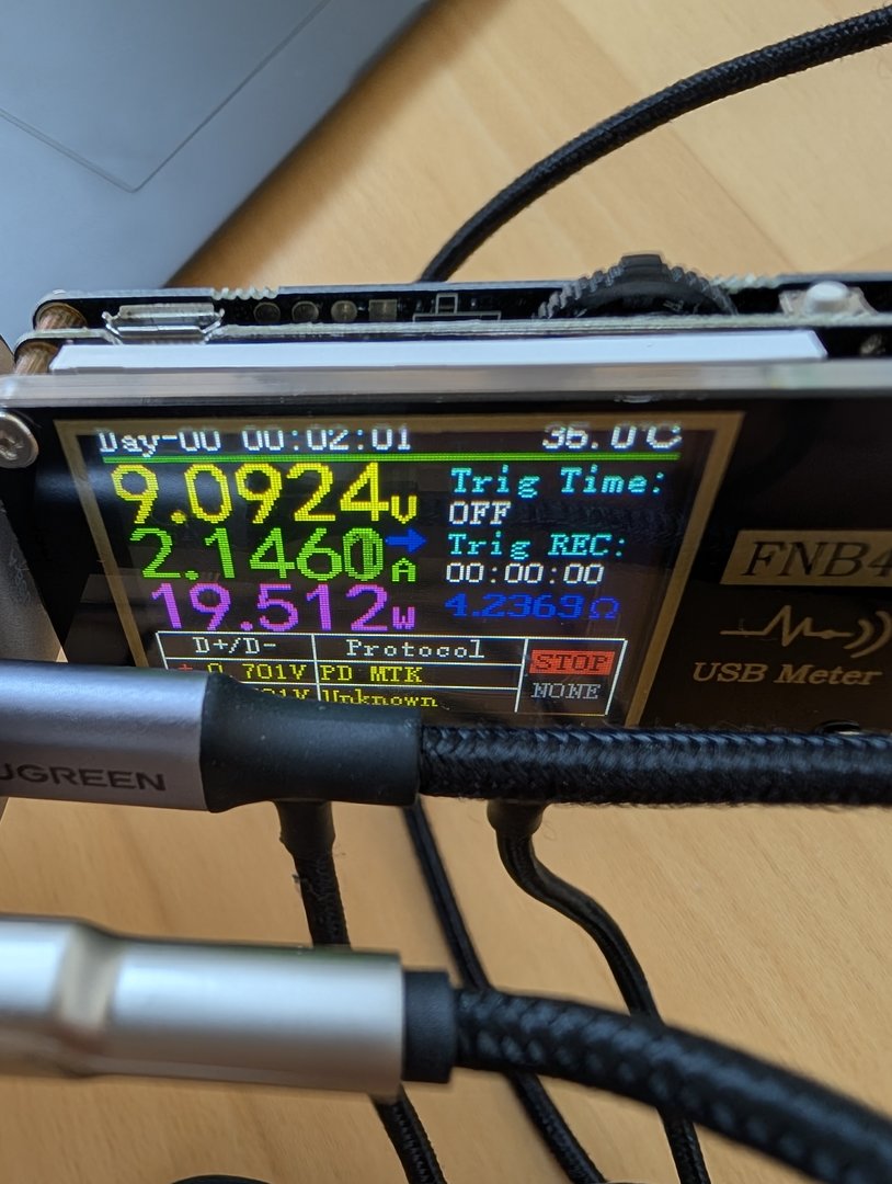

@Aloah @Xorp Habe jetzt mal durchgemessen, auch wenn das 9 Pro XL noch 60% Ladung hat. Notebook + Phone parallel am 120W Novoo. Das Notebook zieht 51,7W (Bild 1) und gleichzeitig das Pixel 19,5W (Bild 2). Die paar Watt mehr, die das Phone im Peak bekäme, wären wahrscheinlich auch kein Prob. Das 120W Novoo scheint in meinem Szenario top zu funktionieren.

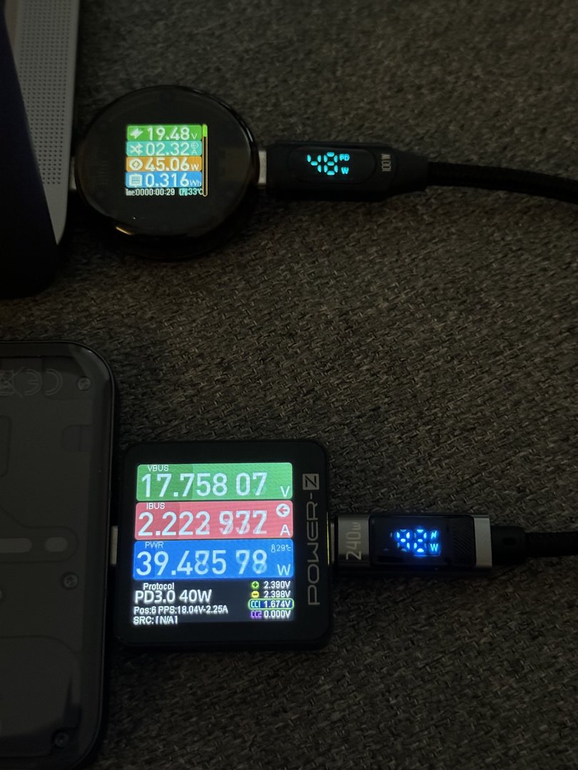

Das sieht doch super aus. Bei mir sah das am Novoo vorhin so aus:
Und nein, keine Drosselung und das Novoo wurde lediglich normal warm.

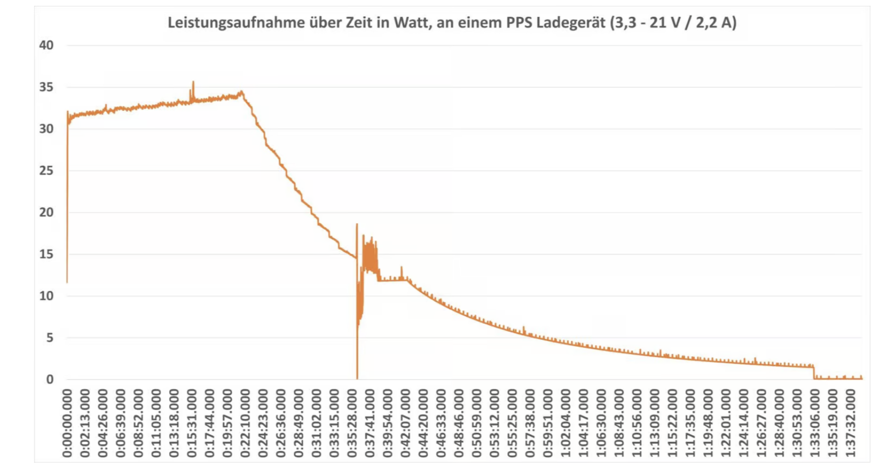

Das ist die Ladekurve einer vollen Ladung unter perfekten Bedingungen (Flugmodus an, keine Nutzung, etc.), wirklich lange lädt er halt nicht mit Fullspeed, dann geht es schon drastisch herunter:
Hast du dein Phone nebenher genutzt? Oder vorher stark beansprucht, Gaming etc und dann ans Ladegerät? Die Pixel neigen auch beim 9er viel zu schnell zu überhitzen. Basierend vom 8er kann ich dir sagen, dass das flott geht und dann will es auch nicht mehr groß laden.

@Xorp Hier auch keine Drosselung. Hatte vorher die Ladeleistungen einzeln gemessen. Waren die gleichen Werte wie beim parallelen Laden. Bei der Pixel PPS-Messung hang dazu der Tester auch noch am verbliebenen USB-A Port vom 120W Novoo, weil er bei sowas eine externe Energieversorgung benötigt. Das Novoo wurde auch hierbei nur normal warm, ähnlich wie mein 100W UGREEN im selben Szenario.
