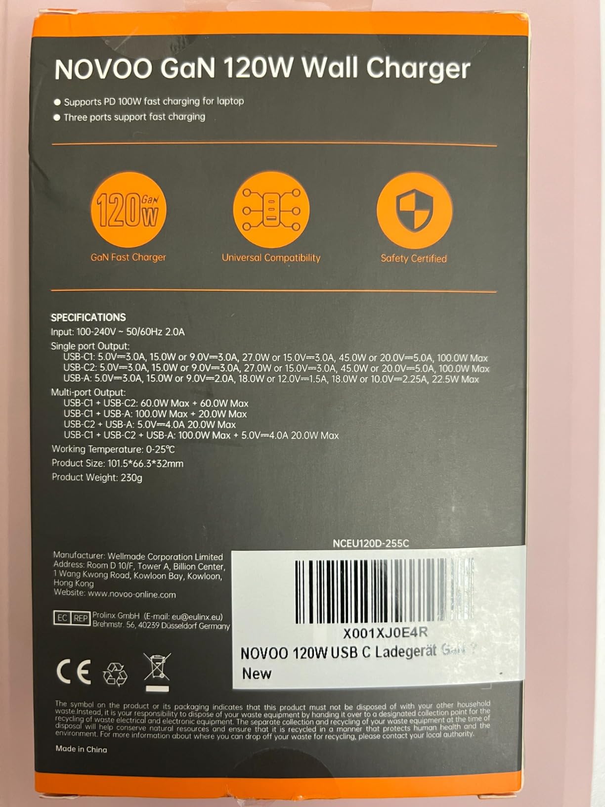

@Xorp Auf den Fotos mit den Spezifikationen vom Novoo-Ladegerät (hier z.B.) steht aber z.B. nichts von der 21V-PPS-Stufe, oder überseh ich da was?
@RogerF81
Du übersiehst nichts. Die meisten Hersteller geben die PPS-Range nicht transparent an. Du erfährst es schlicht nicht. Was du da siehst sind die fixen PDO-Werte. Ich kann dir aber gesichert sagen, dass die PPS-Range vorhanden ist da ich a) den Charger hier habe und b) ihn mit einem Power-Z KMC003 auf Protokolle und Leistungen ausgemessen habe.
Schau mal in mein Sheet auf Seite 5. Das sind alles gesicherte, von mir selbst nachgeprüfte Daten. Nichts, was ich irgendwo aufgeschnappt habe.
Reaktionen: Olley, lefty_ und RogerF81
