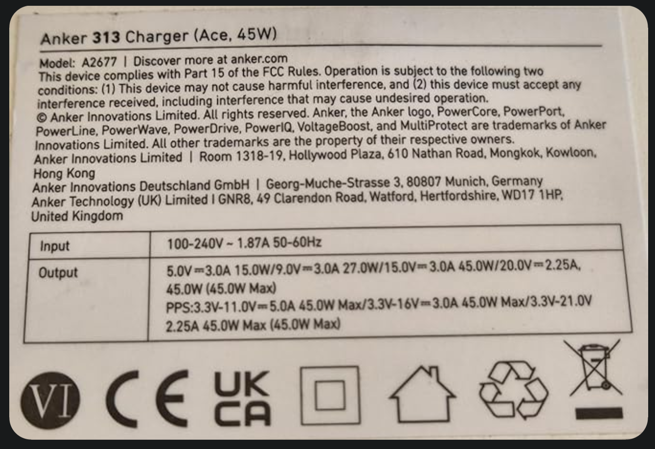

Olley schrieb:
@Aloah
Angebot des Tages: Anker 45W USB-C Ace Ladegerät, unterstützt ultraschnelles Laden 2.0 für Samsung Galaxy S22/S22 Ultra/S222+, Note 10/Note 10+/Note 20/S20 (Ohne Kabel) https://www.amazon.de/dp/B0BQLGTCG3...7M1ZWCA6BXCEP3253&starsLeft=1&skipTwisterOG=1
In den Reviews dort hat jemand die Specs gepostet:
Falls das stimmt, liefert das Gerät 21V PPS nur mit 2,25A, was Sinn machen würde bei 45W Maximalleistung.

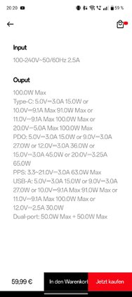

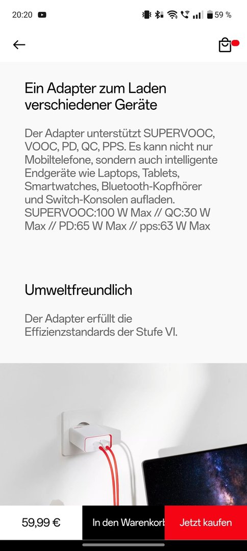

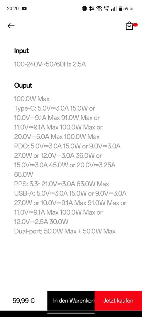

Da wir auch noch OnePlus und generell BBK Geräte im Haushalt haben, müsste ich ja eigentlich den hier von OnePlus kaufen. 🙈😂. Da habe ich dann alles in einem oder ?

Angebot des Tages: Anker 45W USB-C Ace Ladegerät, unterstützt ultraschnelles Laden 2.0 für Samsung Galaxy S22/S22 Ultra/S222+, Note 10/Note 10+/Note 20/S20 (Ohne Kabel) https://www.amazon.de/dp/B0BQLGTCG3...ZJZTBV9NYXA24R4FJ&starsLeft=1&skipTwisterOG=1
Ich habe dieses nun bestellt. Es hat genau für 21 V/ 2,25 A wie das Original, es ist von Anker und es ist kompakt. Das ist mir wichtig, wenn ich es mal mitnehme. Für einen Angebotspreis von 17 Euro einfach unschlagbar.

Das Anker 45 Ladegerät kommt mir bekannt vor. Das hatte ich schon mal gekauft, habe mir dann aber ein weiteres Ladegerät von Baseus zugelegt, welches aber anscheinend nicht 21V kann.
Hm, jetzt muss ich noch das Anker Ladegerät finden, wo ich das bloß gesteckt habe.

Ja das Samsung braucht 3,3-11V 5A und das Pixel jetzt 21V 2,25A

@Aloah
Ja beide pps Stufen hat doch das oben verlinkte Anker Netzteil. 😃
