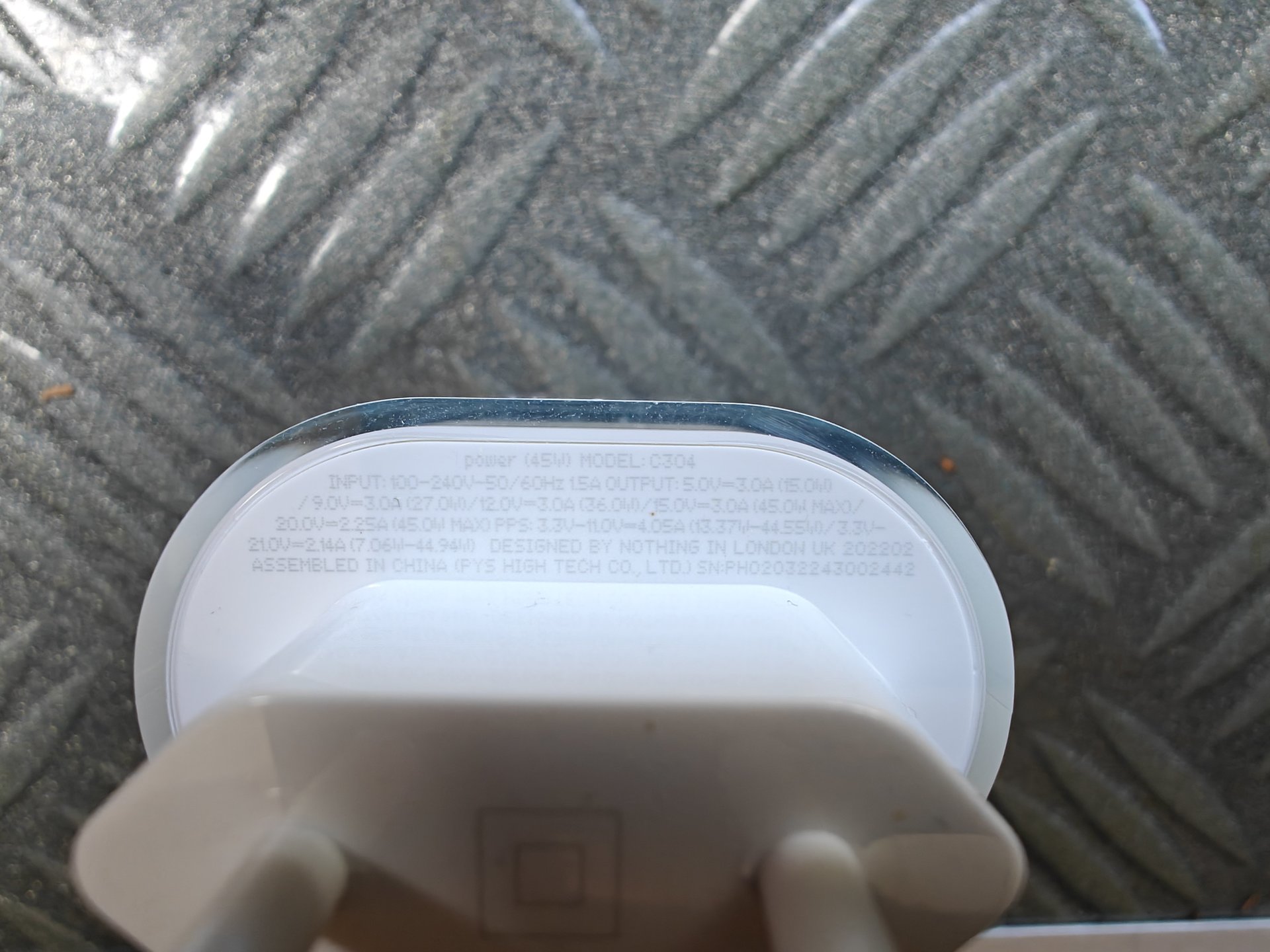

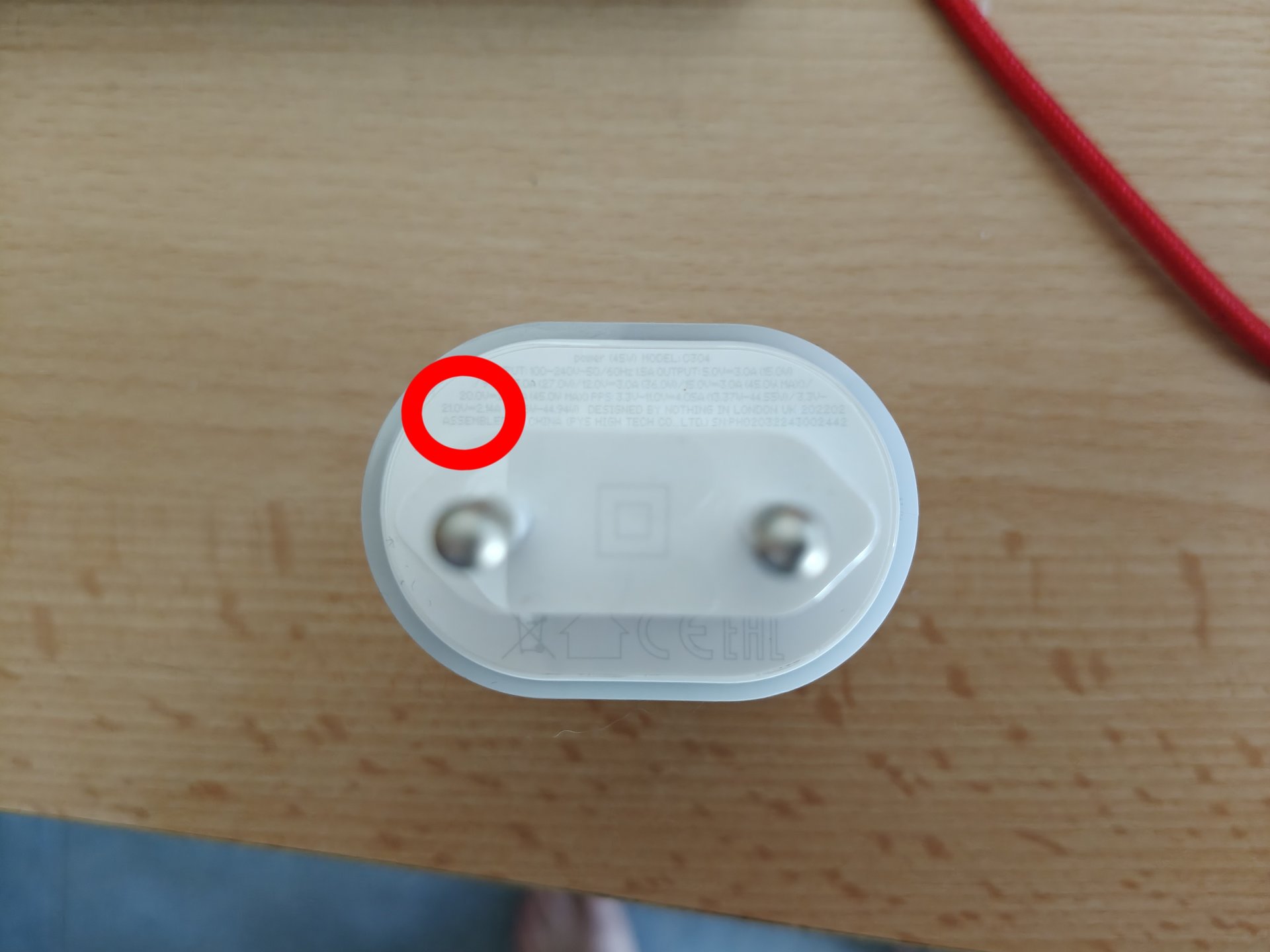

So langsam verstehe ich das ganze Dilemma auch mit dem Nothing Phone (2). 😂
Nothing möchte dasselbe und deshalb funktioniert es mit den 45 Watt auch nur mit dem originalen Netzteil. Schaut mal her. Somit brauche ich kein anderes kaufen. 😂

@Olley na immerhin hast du dann ein passendes😄👍
