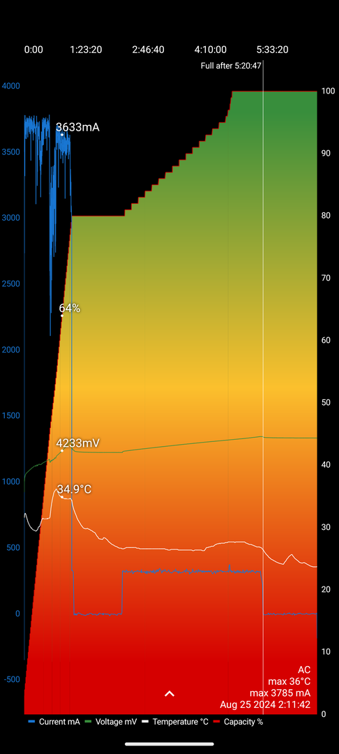

Hier mal zum Vergleich die Ladekurve mit dem originalen Lader und adaptiven Laden mit gestelltem Wecker. Da wird über Nacht deutlich schonender geladen. Das sollten dann auch die Fremd-Lader schaffen.
Reaktionen: 581419
