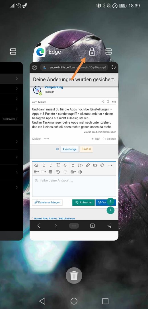

Und dann musst du für die Apps noch bei Einstellungen > Apps > 3 Punkte > sonderzugriff > Akkuoptimieren > deine besagten Apps auf nicht zulässig stellen.
Und im Taskmanager deine Apps mal nach unten ziehen, das ein kleines schloß oben rechts geschlossen da steht.
Reaktionen: Pickel*, GigaTom und Sanguis

Danke erstmal. Das hat in der Form noch niemand so erklärt.
Hab ich gemacht. Allerdings kann ich im Taskmanager nur bei Sky Sport das Schloss "aktivieren". Kicker und Sport Bild bringen das Schloss nicht, wenn ich die Apps kurz nach unten schiebe.
