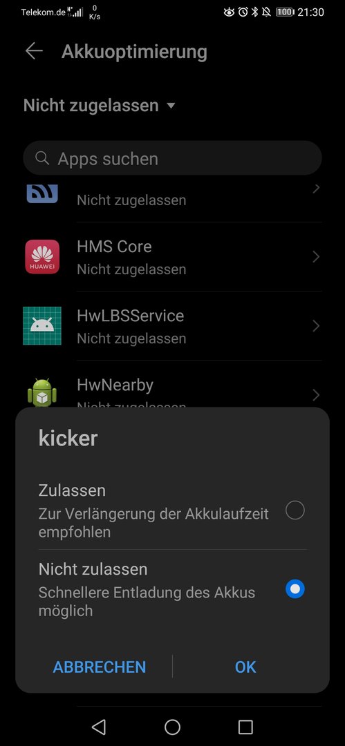

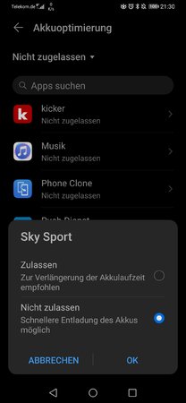

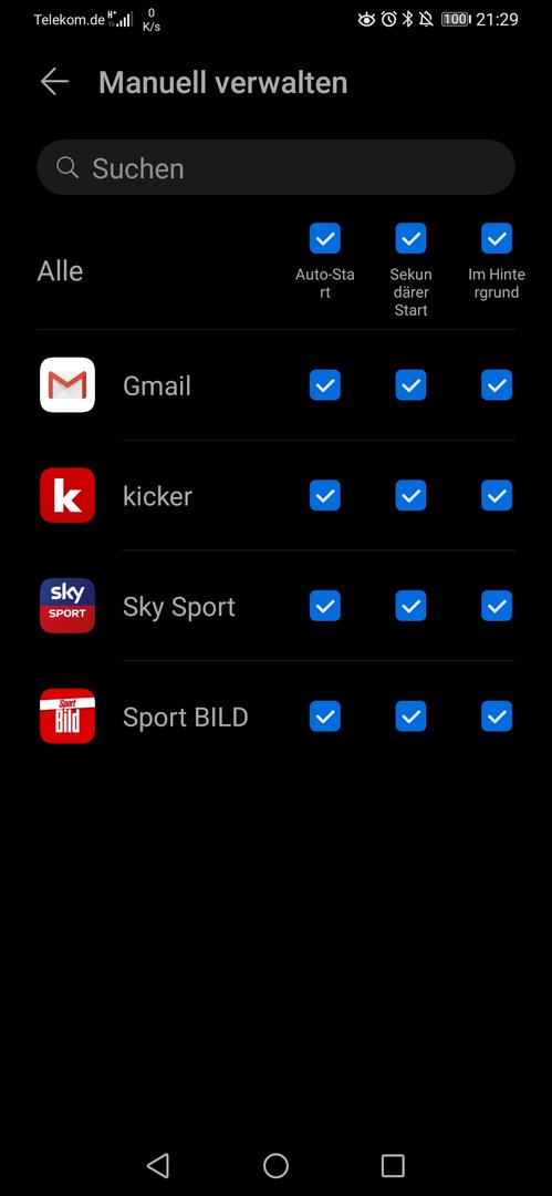

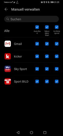

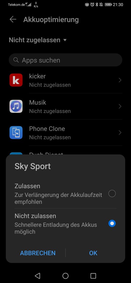

Ich hab bisher nur an zwei Stellschrauben gedreht:
1.
Einstellungen -> Akku -> App-Start. Dort die entsprechenden Apps auf "Manuell verwalten" gestellt, dabei alle drei Schieberegler aktiv gelassen.
2.
Einstellungen -> Apps -> Apps -> 3 Punkte oben rechts -> Sonderzugriff -> Akkuoptimierung. Dort die entsprechenden Apps auf "nicht zulässig" schalten.
Mehr hab ich nicht eingestellt, und es funktioniert.
GigaTom schrieb:
2.
Kleine Korrektur:
Einstellungen -> Apps -> Apps -> 3 Punkte oben rechts -> Sonderzugriff -> Akkuoptimierung-> nicht zugelassen v -> "alle Apps" UND dann auf "nicht zulassen" schalten

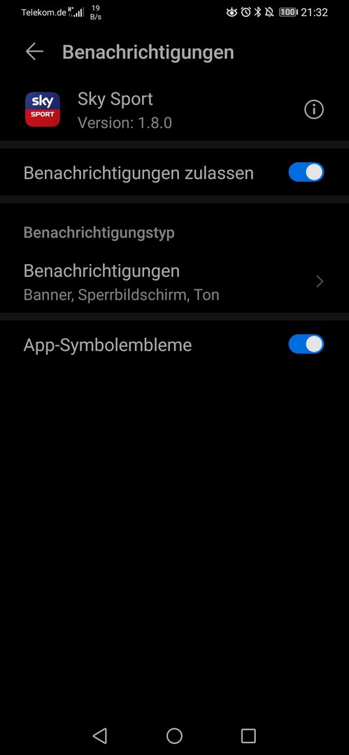

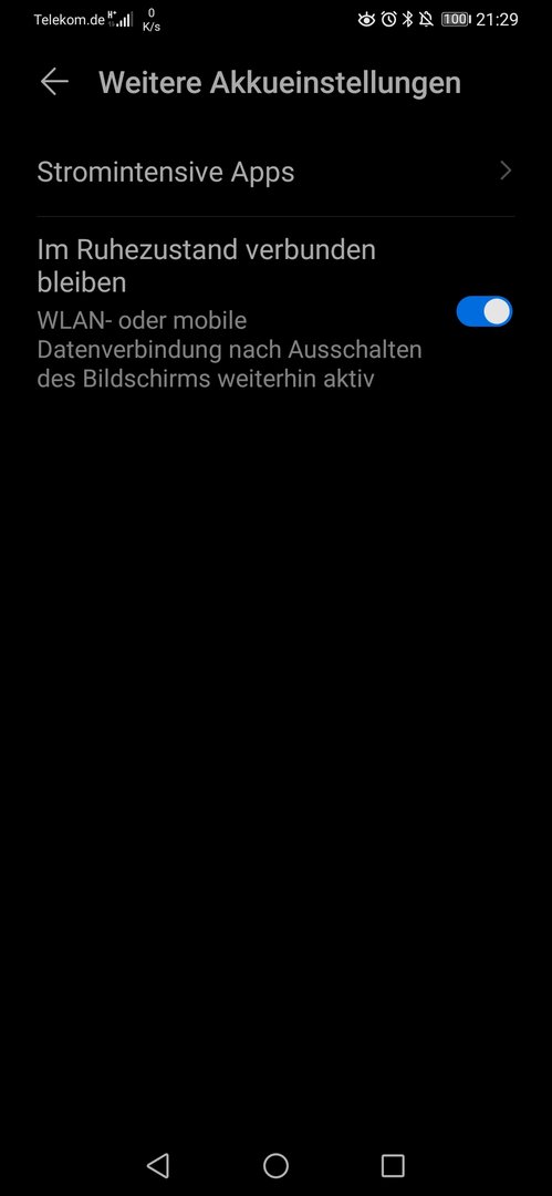

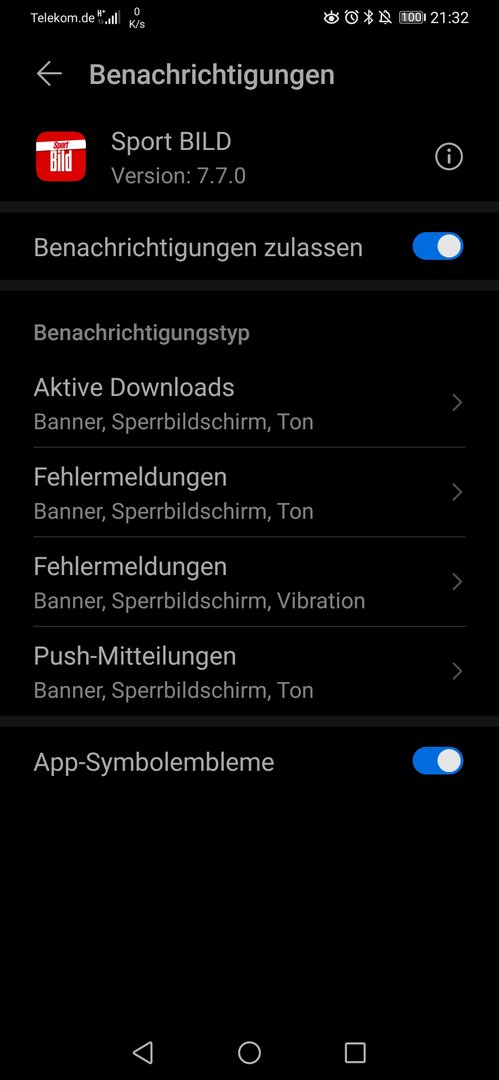

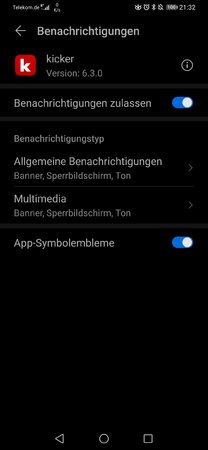

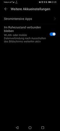

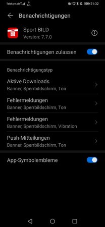

Hier die Screenshots:

@turm
Du darfst natürlich weiterhin diese Meinung haben. Allerdings denke ich nicht, dass das irgendwas mit Selbstwertgefühl zu tun hat, sondern eher mit mangelnder Bereitschaft, sich etwas näher mit der Materie zu beschäftigen. Stattdessen wird halt erwartet, dass alles out of the box funktionieren und der Akku trotzdem 3 Tage halten muss. Wenn es das dann nicht tut, wird kein gutes Haar daran gelassen.
Reaktionen: Loeland, pauls-mami, Sanguis und 3 andere
@toku1977
Es liegt nicht an Dir und Deinen Einstellungen, verzögerte Nachrichten sind ein "Feature" von EMUI, seit Jahren.
EMUI schließt durch eigene Zusatzsoftware Apps im Hintergrund, mit den von Dir beobachteten Problemen.
Wie gesagt: Seit. Etlichen. Jahren.
Und immer wieder springen sogleich die Fanboys hervor, geben immer wieder die gleichen nutzlosen Tipps und/oder beschuldigen den Nutzer. IMMER WIEDER DAS GLEICHE.
Lies Dich zB zur Problematik bitte hier ein:
Honor 10 würgt Apps im Hintergrund ab, obwohl ausgenommen... – Honor 10 Forum
und erkenne, dass Abhilfe nicht möglich ist.
Das Leben ist zu kurz, um sich mit Grotten-EMUI™ rum zu ärgern.
Gib das elendige Teil zurück und hole Dir ein Smartphone mit ordentlicher Software, zB von Google, Samsung, Sony oder auch LG. Xiaomi ist leider keine Alternative, da die dortige MIUI die gleichen Probleme macht. China-UI halt.
