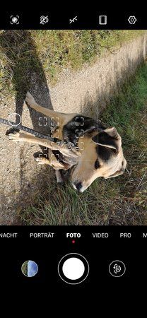

In der neuen Beta, zeigt die Kamera App den aktuellen Focus an .
