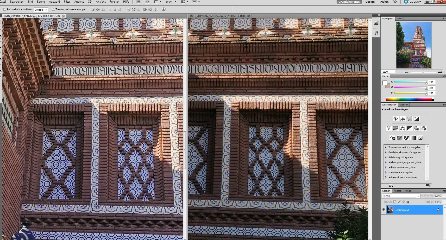

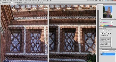

Das ist ein völlig normales Verhalten, weil im ProModus kein publikumswirksamer Kantenalgorithmus und z.B. rHDR eingeschaltet wird, der z.B. die Ziegelstruktur besser aus der Rauschunterdrückung rausgräbt. Das ist bei anderen Herstellern nicht so. Man sieht es ja oben an meinem Bild, was der ProModus am Bahnsteig macht.Ich sag ja immer ProModus nur in praller Sonne.
Im übrigen hatte ich auch eine unscharfe. Flanke, die durch ein komplettes Werksreset verschwunden ist.Diese Otas sind reines Glücksspiel. Niemand, weiss, welche Nebeneffekte die im konkreten Gerät haben können. Grundsätzlich keine Reklamationen ohne Werksreset

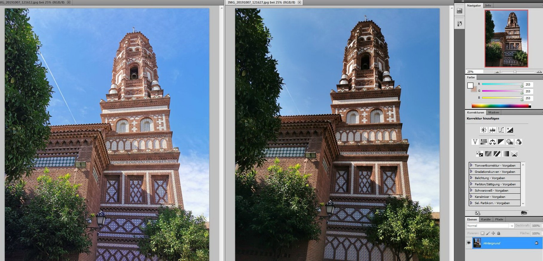

keeny schrieb:
Hallo!
so, ich habe den Tip befolgt und versucht Mauerwerk zu fotographieren, um ein prinzipielles Schärfeproblem der Hauptkamera zu untersuchen. Dabei habe ich jeweils das erste im Standard-Foto Modus und sofort danach das zweite im "Profi"-Modus aufgenommen. Es ist für mich sehr auffällig, dass die Aufnahmen im Profimodus deutlich unschärfer und vermatschter herausgekommen sind.
Im Foto-Modus macht die Kamera irgend was mit den JPGs, besonders wenn die AI eingeschaltet ist. Das muss nicht schlecht sein.
Im Profimodus macht die Kamera kaum was mit den JPGs, deswegen sind die nicht so hypsch. Dieser Modus ist dem Standard-Foto Modus nur vorzuziehen, wenn man DNGs (das sind RAW nach Adobe-Standard) haben will. Diese DNGs lassen sich nur ohne Zoom erstellen, enthalten aber die volle unverfälschte optische Information, die auf den Sensor auftrifft. Deshalb ist es sinnvoll, das optische System zunächst anhand dieser DNGs zu beurteilen. Folgende optische Systeme hat das P30 Pro:

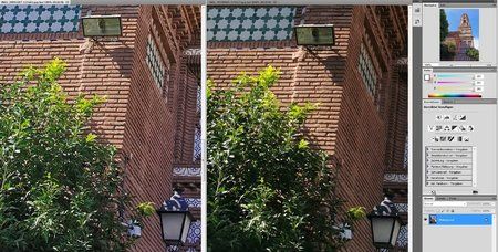

Links Foto und Rechts PRO Modus

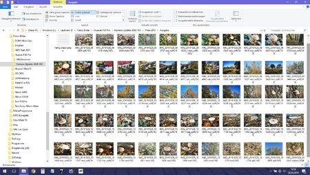

Mal was aktuelles:
Hatte am Samstag ein mysteriöses Update. Download erfolgte ohne meine Zustimmung, der Neustart war nicht zu vermeiden.
Wenn jemand von euch auch dieses Update hatte.. Ich konnte so schnell nix erfassen, keine Ahnung was das bewirken sollte..
Im ersten Moment hab ich dann auch nichts besonderes festgestellt.
Heute morgen war ich "Pilze sammeln mit dem Smartphone.. 😊 ".
Dann die Auswertung:
Es gibt nun im Foto-Modus auch den Kamera-Modus "NOR". Er wird in Standard- wie auch in Soft/Vivid generiert.
Nor ist "Normal" und sonst nur beim Zoom(OZNOR) oder im Pro-Modus bei jeder Palette präsent.
Der Anteil von "nor" war heute erheblich. Es gibt aber trotzdem noch rhdr, SDR, SEG, qrf.
Die NOR-Fotos muss ich noch näher untersuchen, aber hier gibt es auch das Entsättigungs-Phänomen wie einst beim rhdr.
OK, bin also wiedermal beschäftigt..
Anbei mal ne Übersicht der generierten Modi + Vorschaubild.
Lee
Reaktionen: itruk48, GigaTom und Endoro

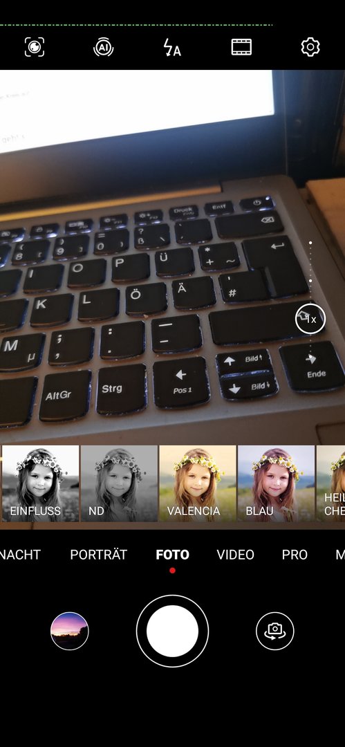

Dieses merkwürdige Update (Meldung war irgendwas mit Systemeinstellungen, inkl. notwendigem Neustart) hatte ich auch auf meiner EMUI 10 Beta (Build10.0.0.160), jedoch habe ich hier schon länger dort, wo ich früher in der Kamera nur 3 Optionen hatte (Filmsymbol, links der Einstellungen in der Kamera-App), nun 11 verschiedene Auswahlmöglichkeiten unten in der Kameraoberfläche, horizontal scrollbar (Leica-Standard, Leica-Lebhaft, Leica-Samtig, Sentimental,........., Nostalgie, Dämmerung). Die App-Version der Kamera ist die 10.0.1.335, aber leider keine Ahnung, ob die Kamera-App, vor dem ominösen Update schon die gleiche Version hatte.
Reaktionen: LZ86

Aber das in der EMOI 10 klingt interessant. Kannst du mal nen Screenshot machen?
Das wäre Super..
Lee
@LZ86
Hier mal ein Screenshot :
Reaktionen: LZ86
