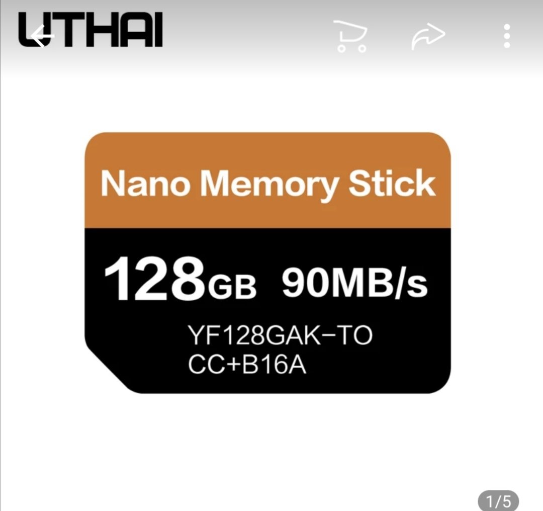

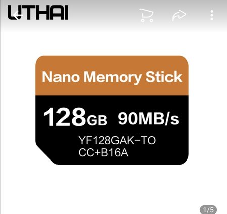

Guten Morgen,
habe mir bei AliExpress (war auch so eine Black Friday Aktion) ohne große Erwartungen eine gekauft (mit Versand für 23 Euro) - Lieferung hat zwar 3 Wochen gedauert, aber die läuft seit 4 Wochen problemlos im Telefon.
