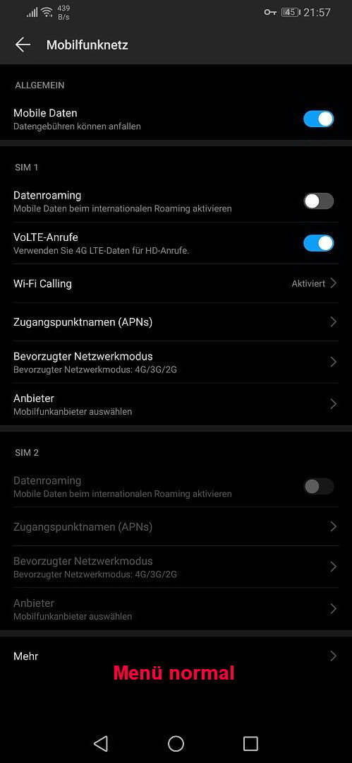

Egal welches ich mir holen würde, dann würde es wieder nicht klappen. Denn ich bin ja mit dem P30 zufrieden und in anderen Netzen oder Providern klappt ja auch VoLTE mit dem P30 (siehe Anhang). Das wird die Telekom sein, die sich quer stellt und nur wiederwillig für Drittanbieter diese Funktionen freigibt und diese müssen dann mit einem Update eingespielt werden.

Ich weiß, bei meiner Frau klappt es. sie hat ein Motorola G6Plus. Es geht aber auch beim P30 (siehe Anhang).
