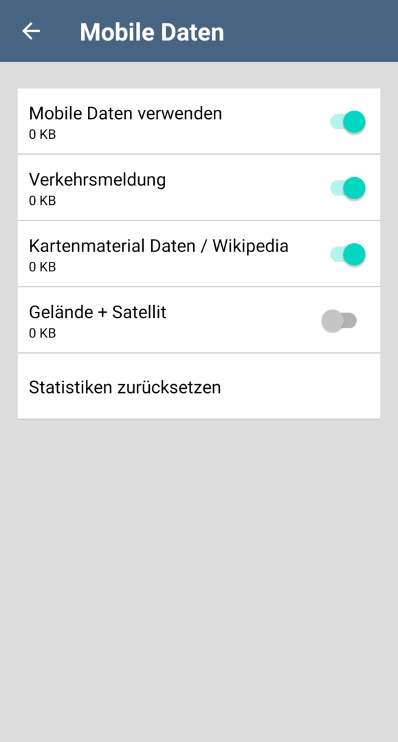

Verkehrsinfos werden angezeigt. Habe unter Mobile Daten mal die Statistikzählung auf Null gesetzt, um zu beobachten, welche Datenmengen sich ME unterwegs holt.
Reaktionen: PiJu

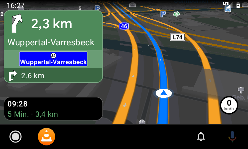

ich habe heute mit dem aktuellen ME (7.1.22.51) mal wieder einen AA-Test gemacht. Ich kann keine wesentlichen Veränderungen zur vorherigen Version erkennen.
Auf dem Hinweg habe ich auf dem Handy ME im Vordergrund laufen lassen, so hat es die ca. 80 Minuten Fahrzeit unter AA überstanden. Auf der Rückfahrt hat es nach ca. 20 Minuten wieder die GPS-Position verloren:
Nein, ich war nicht mit 0 km/h auf der Autobahn unterwegs. :) Den Screenshot habe ich ca. 5 Minuten später aus dem Entwicklermodus von AA heraus gemacht, unmittelbar danach hatte ME dann wieder die aktuelle GPS-Position - Zufall oder gibt es da einen Zusammenhang?
Unterwegs war ich auf dem Kölner Ring in einem Stau, ME hat mich nicht davor gewarnt oder etwas angezeigt. Einen Stau müsste man auf dem Display doch sehen, oder?

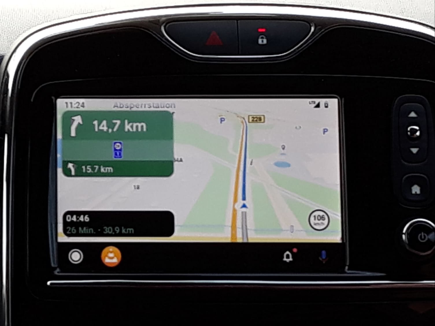

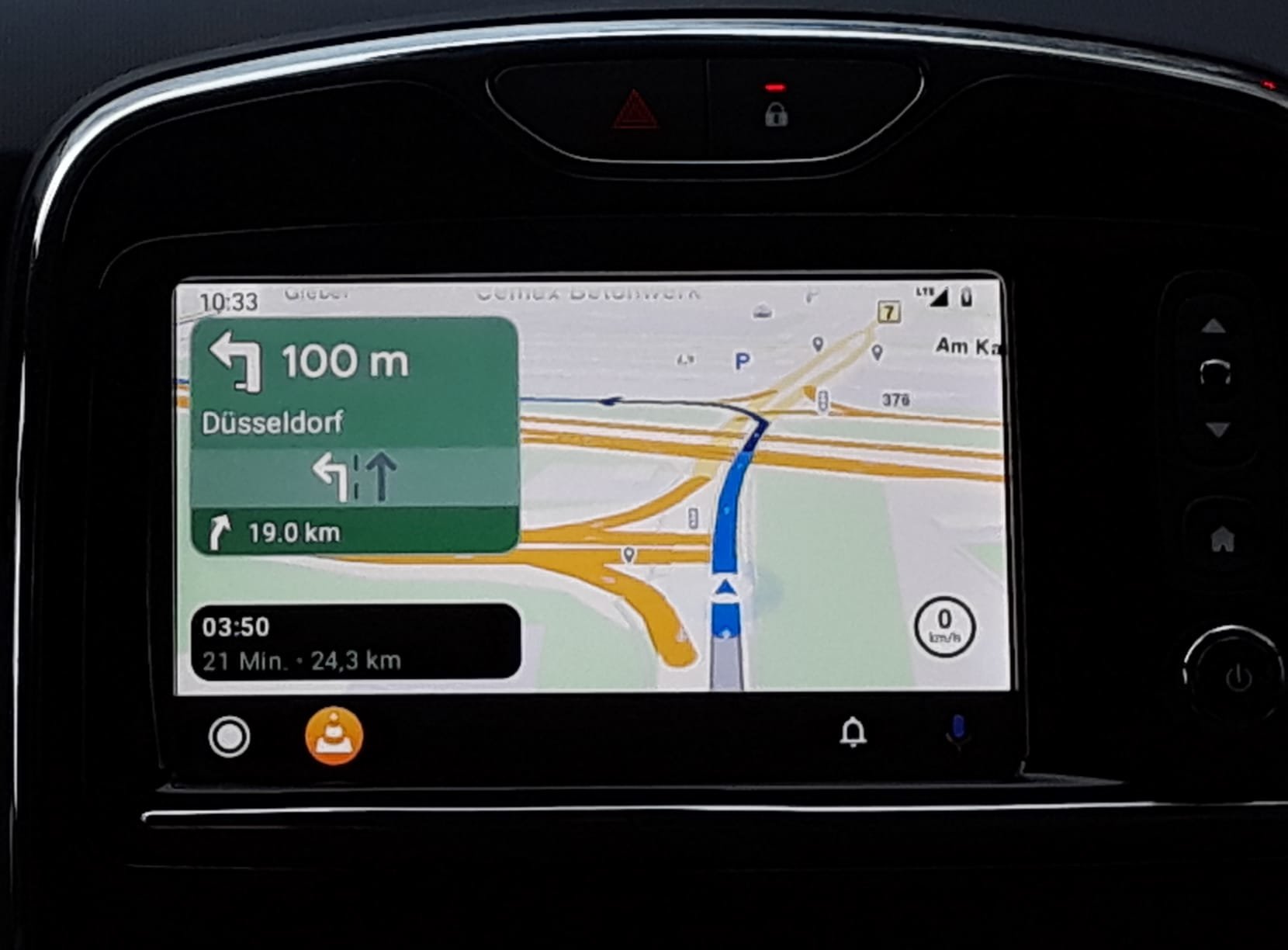

Sehr seltsam finden ich auch die Anzeige unten links, in obigem Screenshot 09:28. Ich würde mir da ja die voraussichtlich Ankunftszeit wünschen, oder das passt so überhaupt nicht mit der Fahrtzeit zusammen. 16:27 + 00:05 ist bei mir 16:32, aber nicht. 09:28.
Ich habe noch zwei Beispiele:
10:33 + 00:21 = 10:54, nicht 03:50.
11:24 + 00:26 = 11:50, nicht 04:46.
In allen Fällen ist die Anzeige 07:04 daneben.
Auf dem letzten Screenshot kann man schön wieder das winzige, in dieser Form nutzlose blaue Schild in der grünen Box sehen. Wenn die Informationen einzeilig in normaler Schrift angezeigt würden, können man etwas damit anfangen. Aber eigenlich könnte die Information auch unter dem Abbiegehinweis darüber stehen, was meistens ja auch der Fall ist (siehe im ersten Screenshot den Hinweis auf die Ausfahrt Wuppertal-Varresbeck).

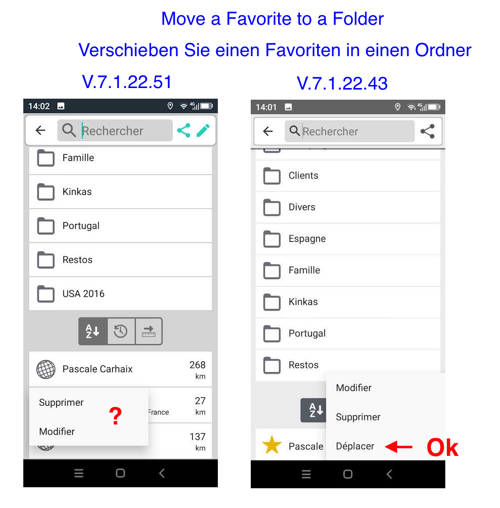

Hi,
Das Verschieben eines Favoriten in einen Ordner ist in Version V.7.1.22.51 immer noch nicht möglich
Hi,
Moving a Favorite to a folder still not possible in version V.7.1.22.51

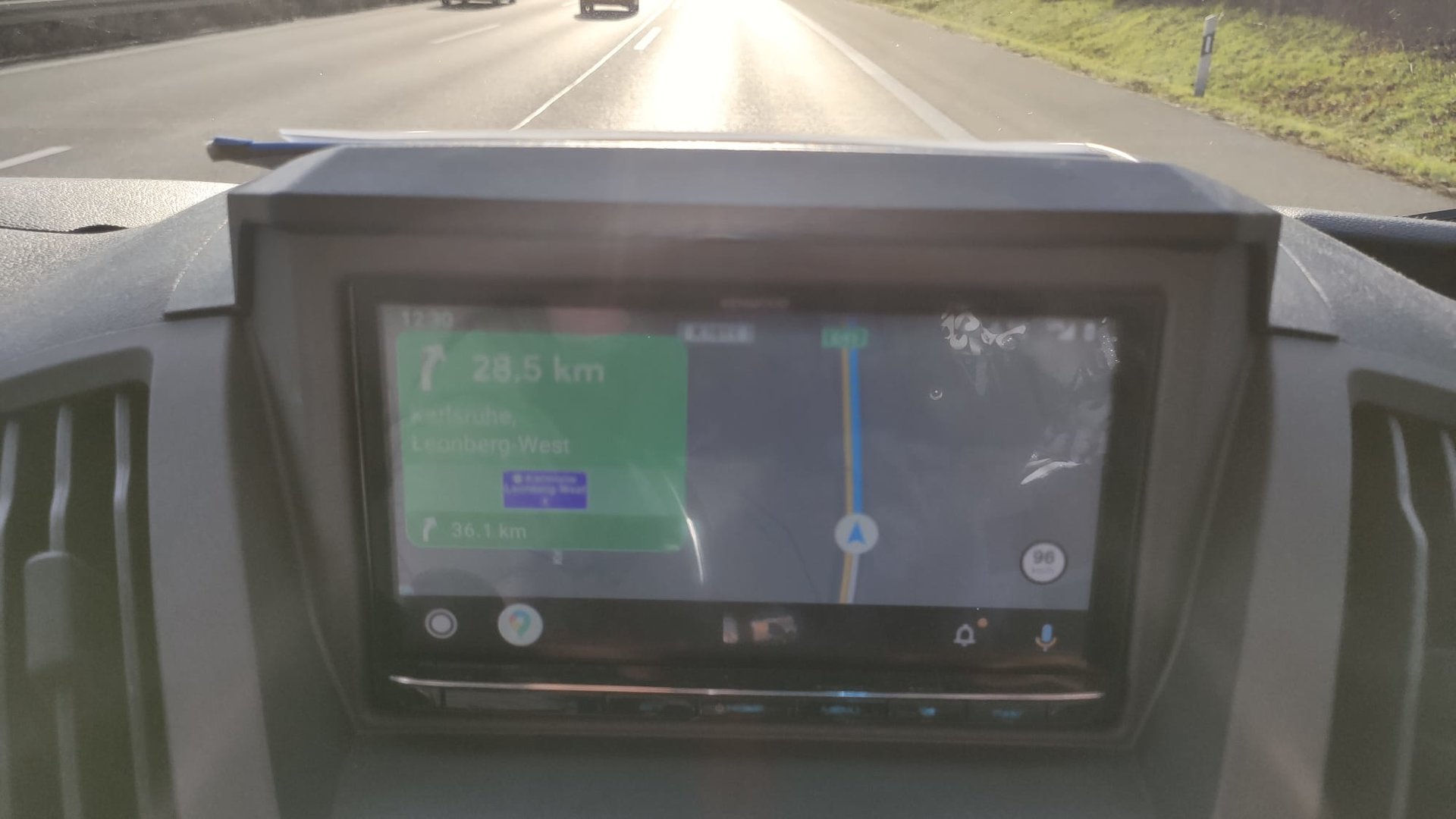

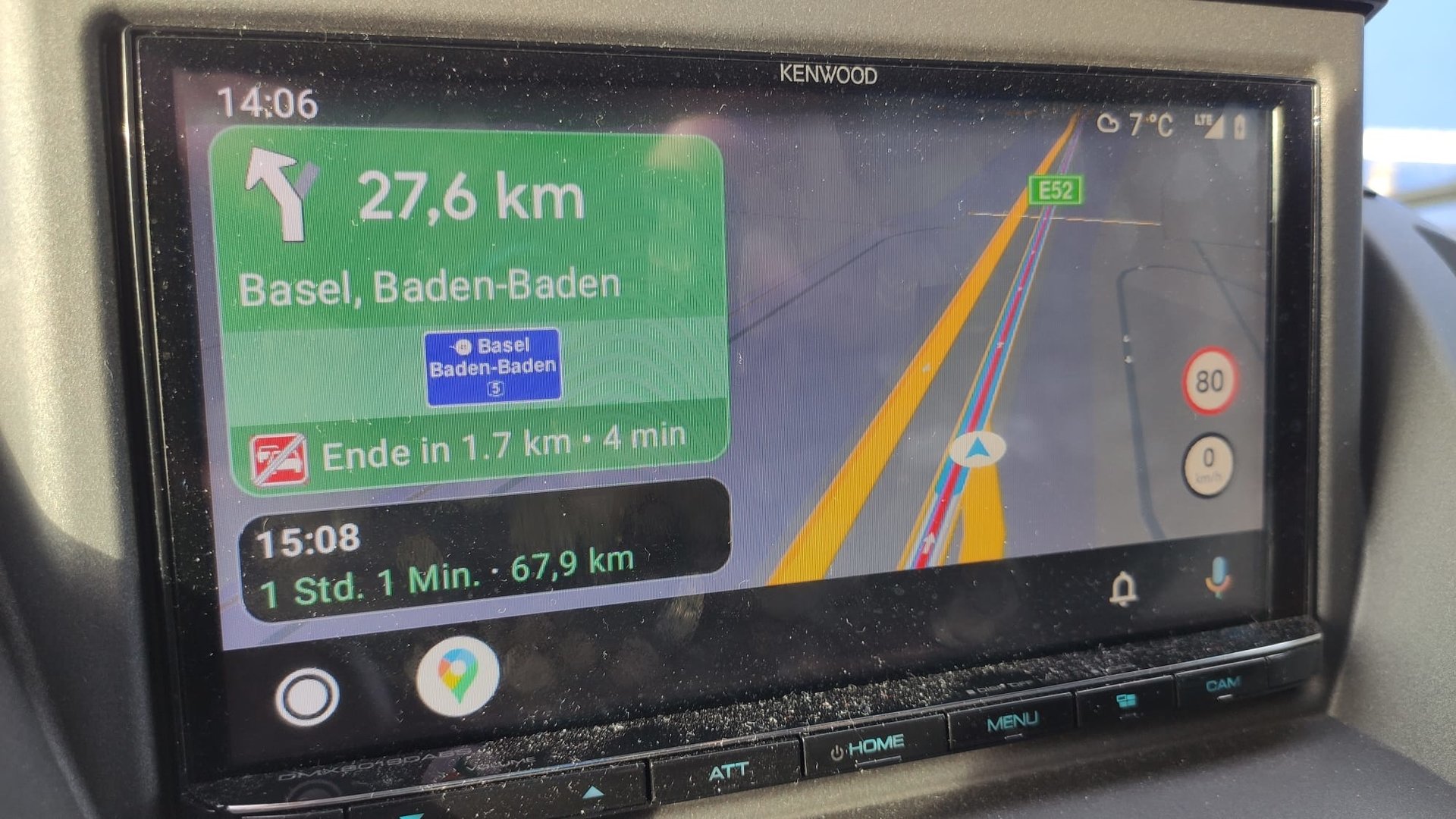

Mir ist jedoch aufgefallen, dass die Straßenschilder sehr klein im Radio Kenwood DMX8020DABS dargestellt werden, hier kann man eigentlich nichts lesen. Dadurch ist die Anzeige von Restkilometer und Fahrdauer nicht immer in ME sichtbar.

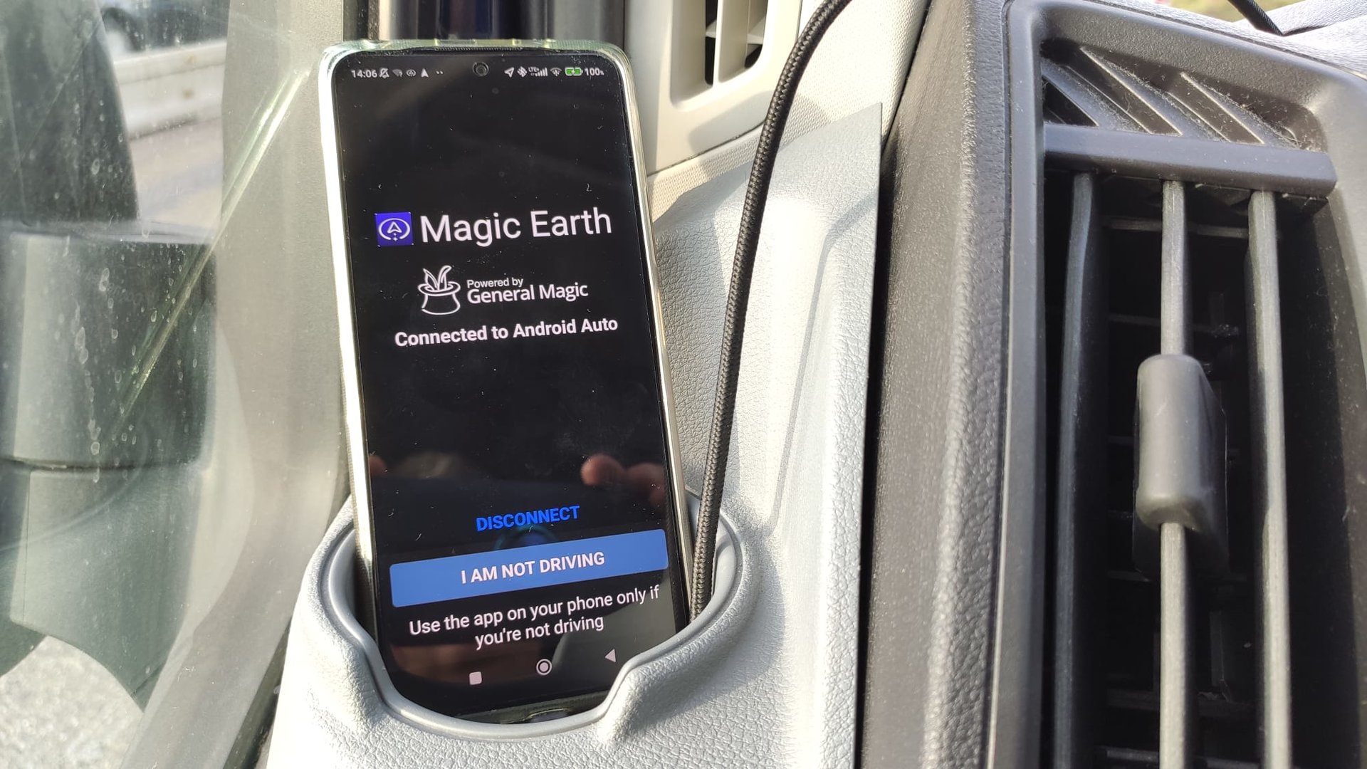

Das Problem habe ich auch, wenn ich jedoch ME im Smartphone öffne, läuft ME unter AA ohne Ruckeln und Hänger.

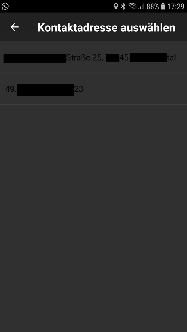

Was mir noch aufgefallen ist: Wenn man Kontaktadressen auswählt ist dies nur schlecht lesbar.

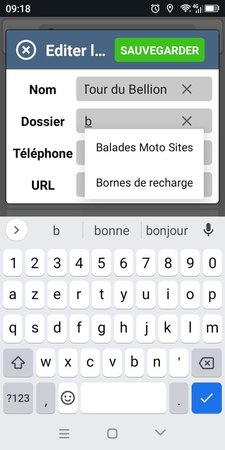

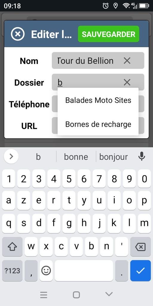

Um einen Favoriten in einen vorhandenen Ordner zu verschieben, müssen Sie den Favoriten bearbeiten und den ersten Buchstaben des Ordners eingeben, um die Ordnerliste anzuzeigen, und auf den Ordner klicken.
Bild beigefügt.
Happy New Year everyone
To move a Favorite into an existing folder, you must edit the favorite and put the first character of the folder to display the list of folders and click on the folder.
Picture attached.
