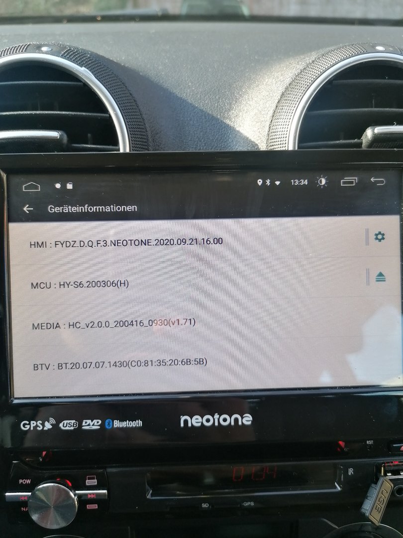

Neotone navigation autoradio ausfahrbar Android siehe foto
