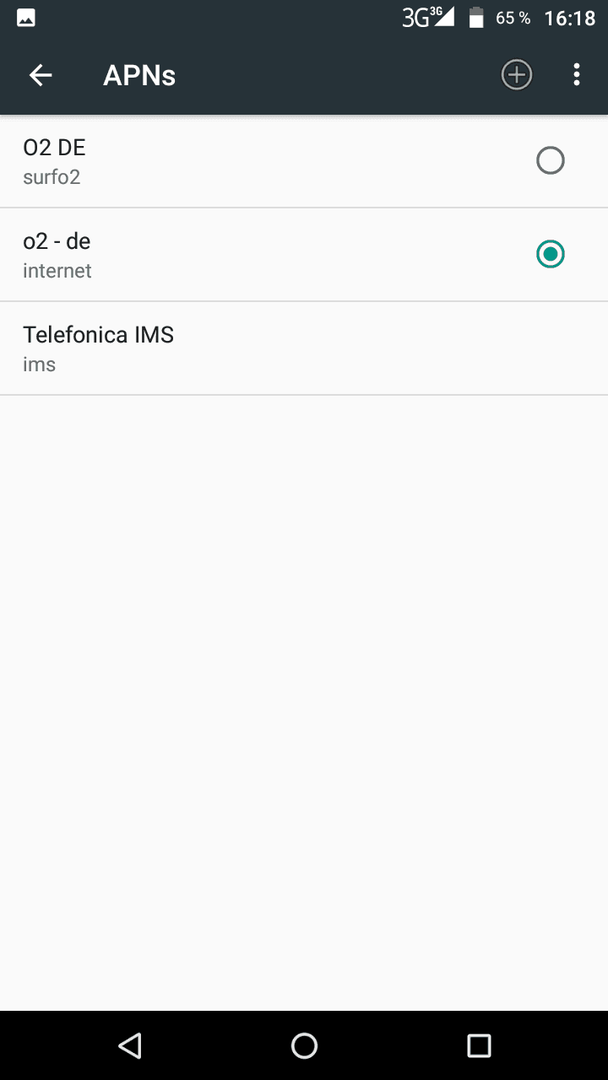

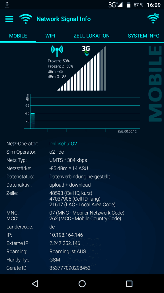

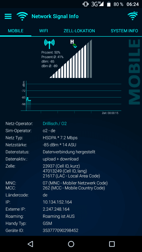

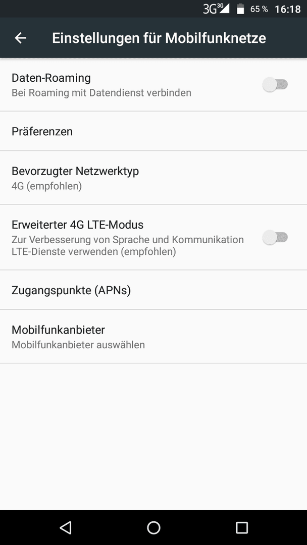

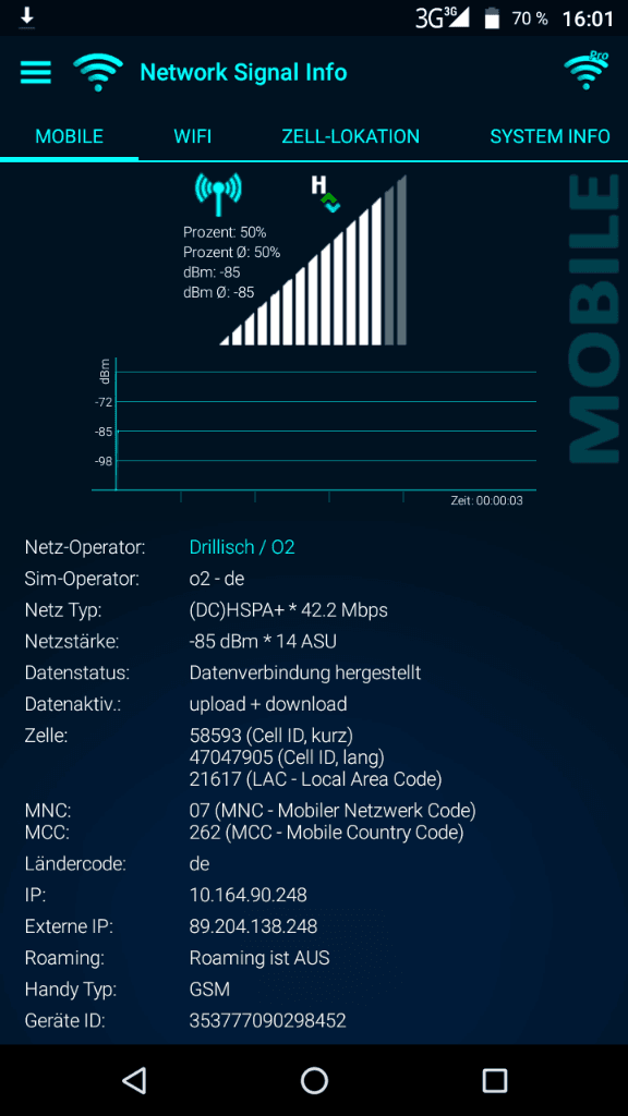

Hier noch ein paar Screenshots. Vielleicht findet ja jemand einen Fehler. P.s: es macht keinen Unterschied ob ich Roaming an oder aus habe.
