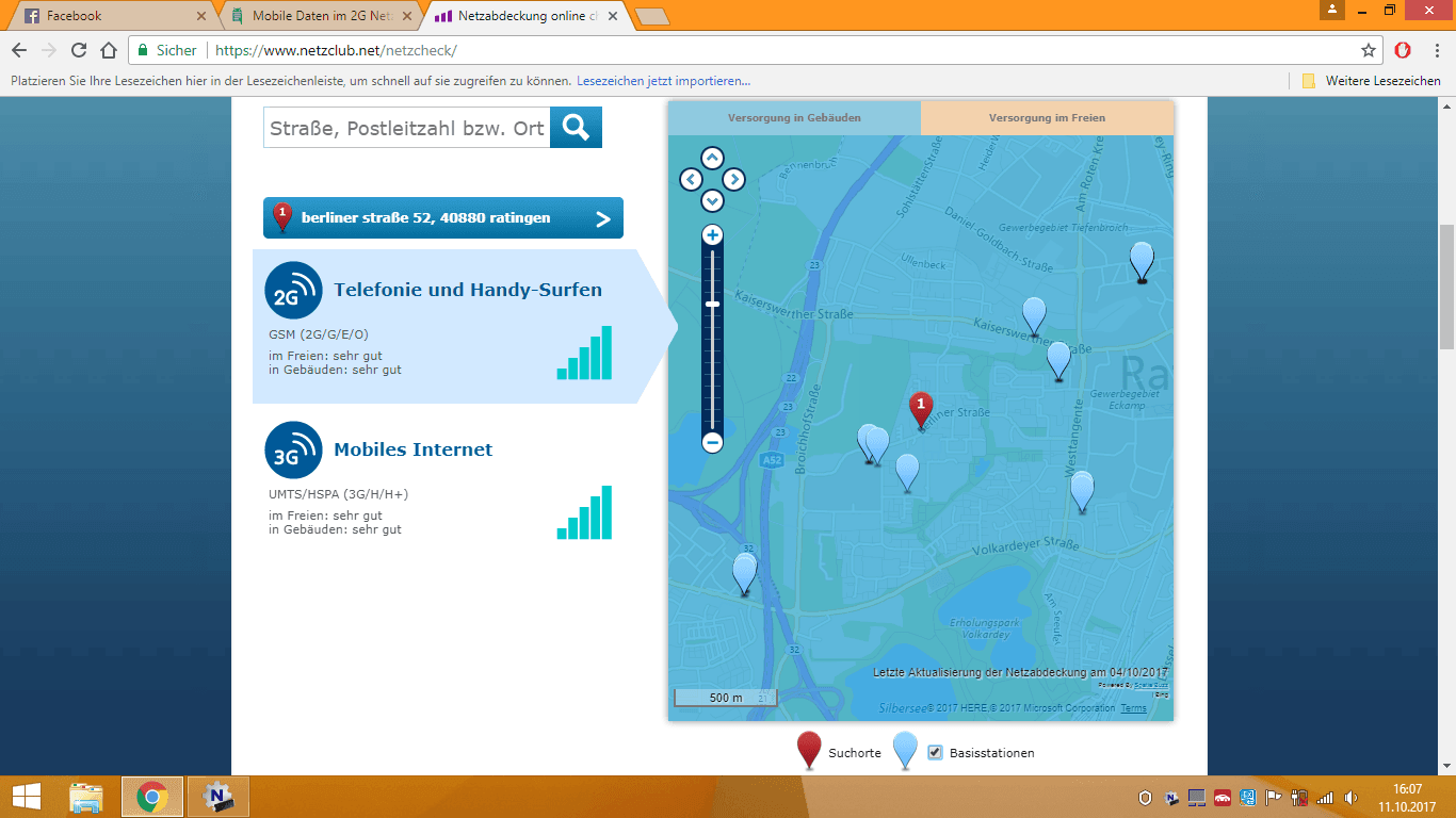

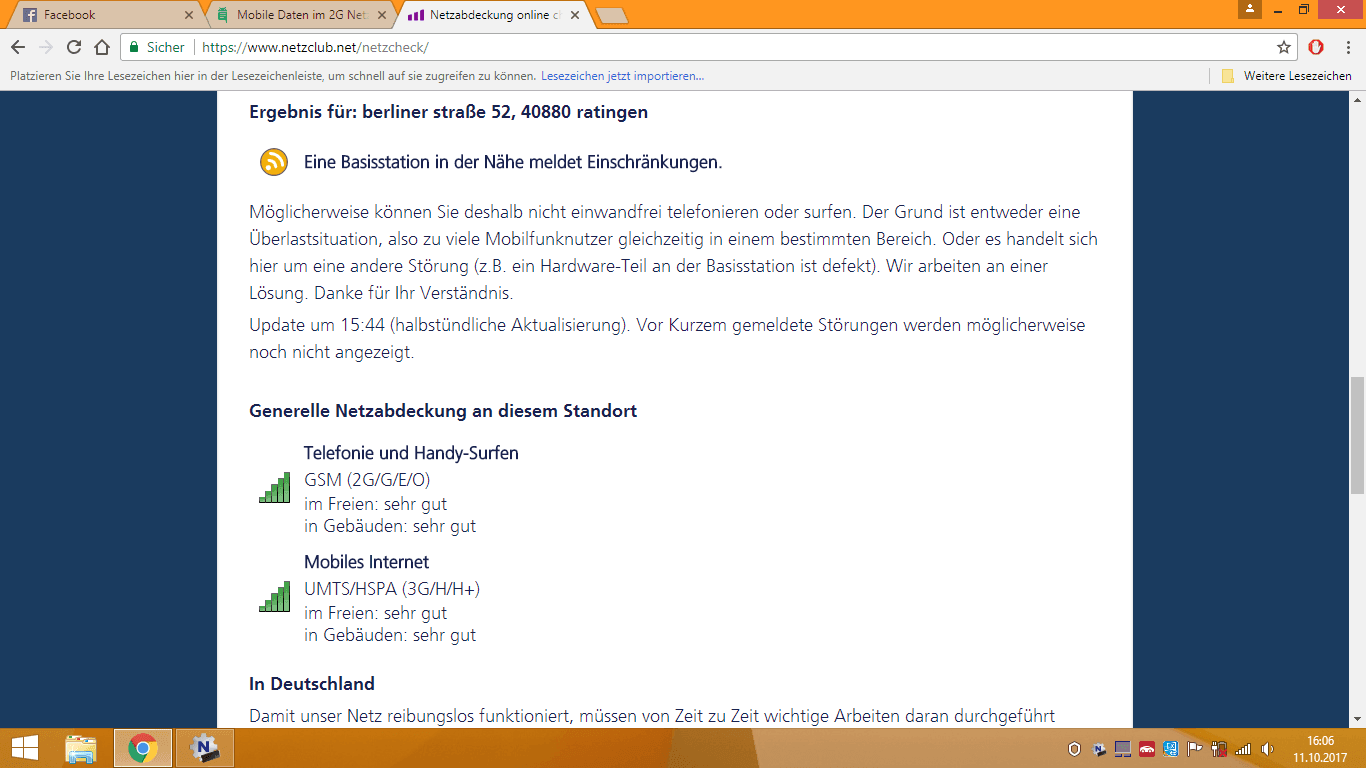

[doublepost=1507731061,1507730653][/doublepost]Aha. Ein Mast scheint wohl am spinnen zu sein. Aber doch 3 Masten in der Nähe. Können ja nicht alle am spinnen sein.

Wenn der eine Mast quasi der Anker ist und die anderen per Richtfunk angebunden sind... deshalb nächste Stadt (bei Gelegenheit) ;)
Ah verstehe. Der eine Mast ist der Hauptmast und die anderen sind wie eine art Repeater, wie beim WLAN. Ok danke !
Naja,bei o2 hat man desöfteren das Problem das im GSM Netz keine oder kaum Daten kommen.
Hatte ich bei simply auch, im o2 netz per edge kein surfen möglich, sowie nicht mal ein speedtest. bin deswegen zu Vodafone gewechselt.
