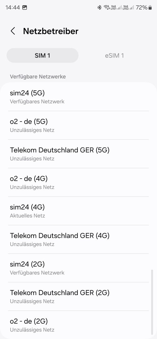

Ich vermute, dass ich mich nicht im Roamingmodus und somit im Netz von Vodafone befinde. Das ist leider schwer zu sagen, da mir alle verfügbaren Netze als "sim24" angezeigt werden. Nur unter Status ist kein Roaming zu sehen.

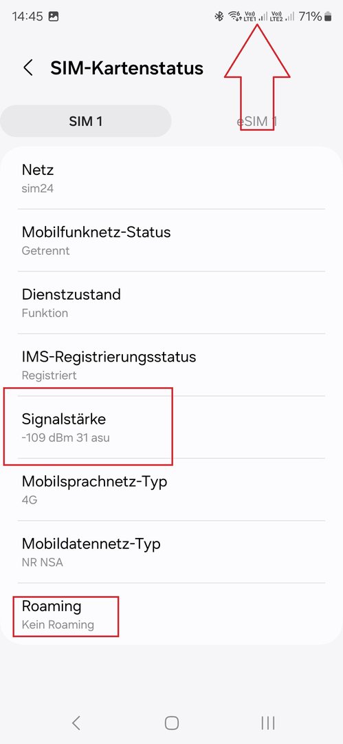

Screenshot_20241214_144433_Call settings.jpg Screenshot_20241214_144539_Settings.jpg
Der Zugangspunkt bleibt Internet. Mit dem Vodafone APN braucht man nicht zu spielen. Trotz Vodafone Roaming nutzt du das Routing etc. von 1und1 und deren Infrastruktur.

Er meinte auch noch das die angezeigten "Netzbetreiber" zu erkennen sind.
sim24 5G = 1&1 Netz
sim24 4G = Vodafone

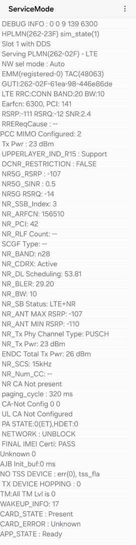

Den wirklichen Netzbetreiber kannst du bei Samsung mit folgendem Code dir anzeigen lassen.
Denn 4G und 5G kann ihn beiden Netzen angezeigt und vorhanden sein.
*#0011#
262 02 Vodafone
262 23 1und1
Reaktionen: andro45 und Huawei-Thomas

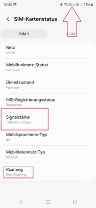

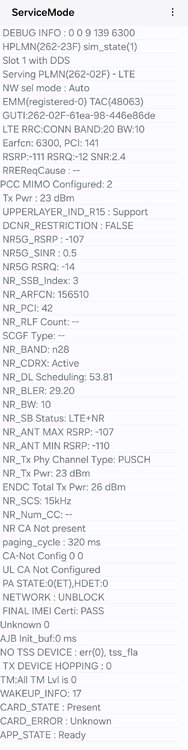

Doch. Bei Serving steht ja 262 02 LTE

Was ich dabei nicht verstehe, ist die Anzeige. Wenn ich im 5G Netz bin, so wie es mir oben rechts angezeigt wird, müsste ich doch im Netz von 1&1 sein und nicht in dem von Vodafone.
Bei mir steht als Logo oben VoLTE, was nicht stimmt oder die Info 1und1Netz ist falsch und WLAN Call fehlt nun. Damals im Telefonica Netz war das verläßlich, nun nicht mehr.
Huawei-Thomas schrieb:
@loopi
Nein, weil das Unsinn war was man dir erzählt hat hab ich dir zur Prüfung den Code gegeben.
Ich weiß nicht ob der Code die SIM-Karte ausliest oder ob beim nächsten Handymast angefragt wird über welches Netz die Verbindung läuft. Weißt du mehr @loopi ?
Du siehst die aktuelle Verbindung.

dann scheint es bei mir so, als gäbe es gar kein 1&1 Netz in NBY-Deggendorf, denn egal wo ich mich befinde und mit deinem Servicecode nachsehe, steht immer Serving 262 02F LTE.
Das ist bei der GMX free phone ebenfalls so, nur dass es da funktioniert.
Das kann durchaus aus sein. Die haben ja noch nicht so viele Antennenstandorte in Betrieb.
