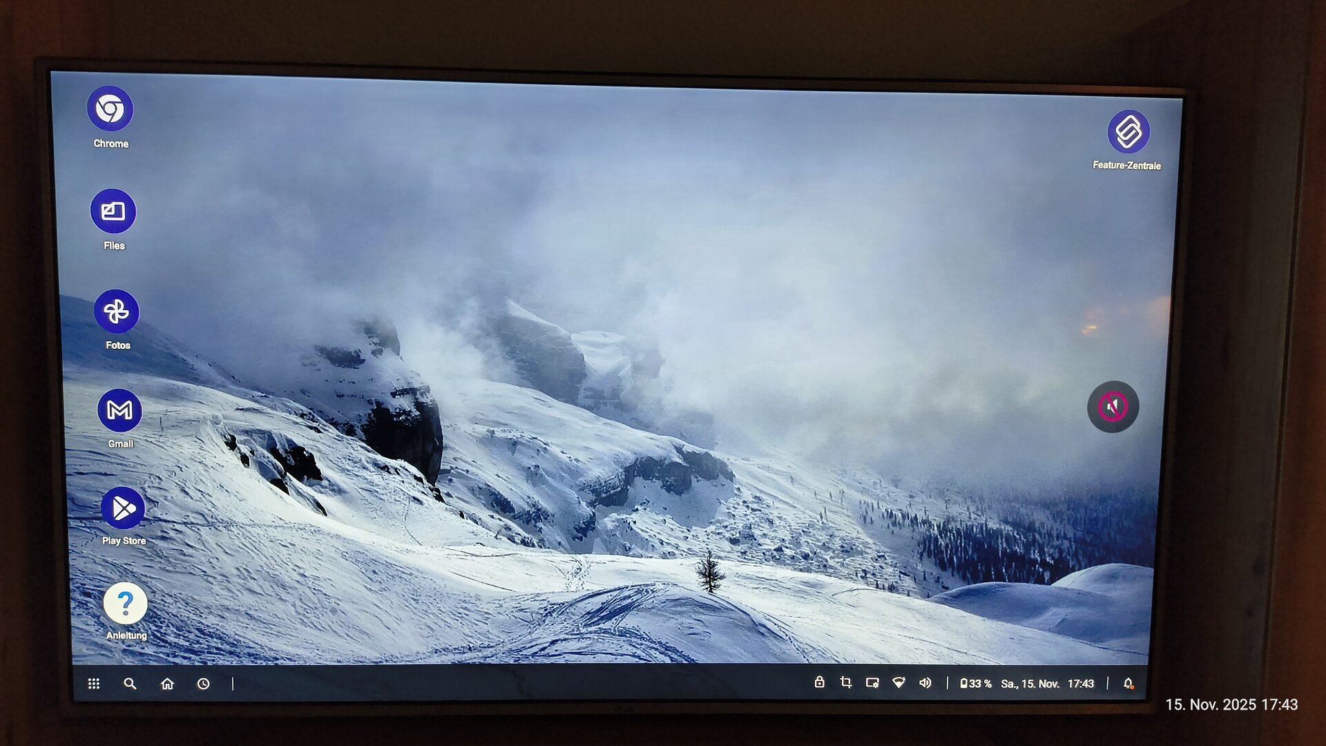

Hab es gerade mal ausprobiert (Fernseher). Das Hintergrundbild ist gestochen scharf.
An Taskleiste anheften funktioniert nicht mit allen Apps.

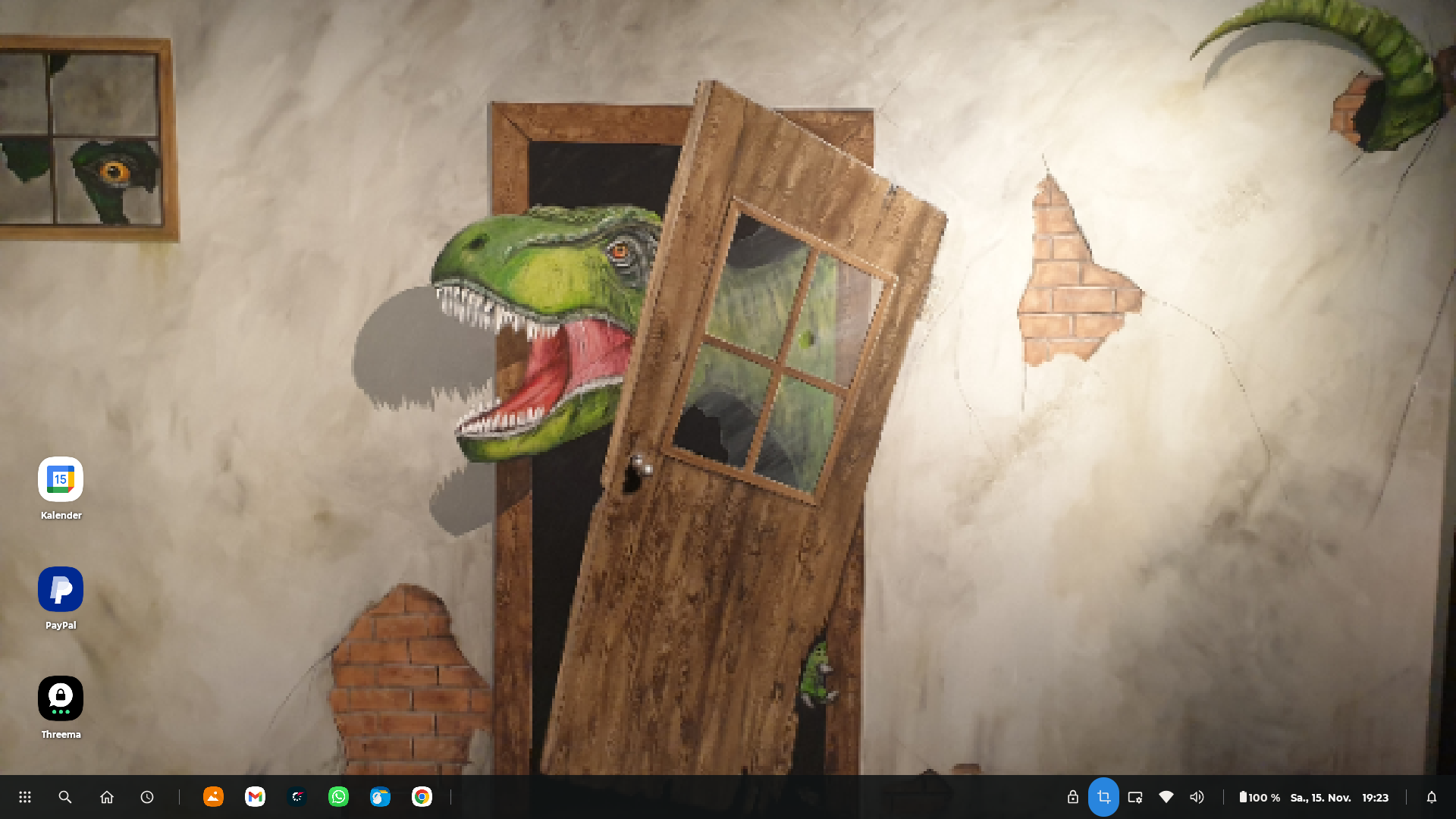

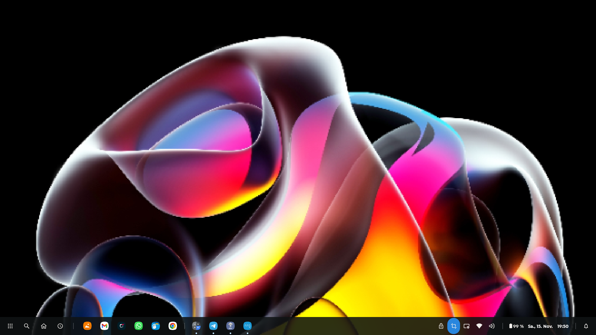

@Dir Wie ich bis jetzt feststellen konnte funktioniert das Anheften nicht mit der Rechner-App, Telegram, WarnWetter und
der Ring-App. Hintergrund ist Pixelig, egal was ich als Hintergrund nehme. Sogar die vorgegebenen Bilder. Nutze einen
Samsung Monitor M7. Sind auch nur die Hintergrundbilder unscharf, Die Taskleiste und die App Symbole auf dem Desktop
sind scharf.
