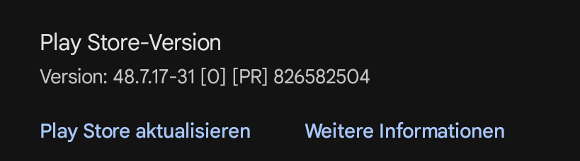

Es gibt ne neuere Version des Playstore, vielleicht wird das damit gefixt? Ausprobieren schadet ja nicht.
Reaktionen: Cheep-Cheep
@VampirKing Die habe ich aber schon länger installiert... 🤔
Die Version hab ich auch schon länger, ich bezweifle aber auch irgendwie dass ein Play Store Update das Problem behebt, das dürfte deutlich tiefgreifender im System verbuddelt sein..
PS: bin doch noch ganz human unterwegs im Vergleich dazu.. 😁
Echt? Bei mir kam die grade erst rein die Version. Zwar bei einem anderen Hersteller, aber Ich hab die jetzt erst bekommen.
Gut na dann hat sich meine Idee dann auch erledigt.
