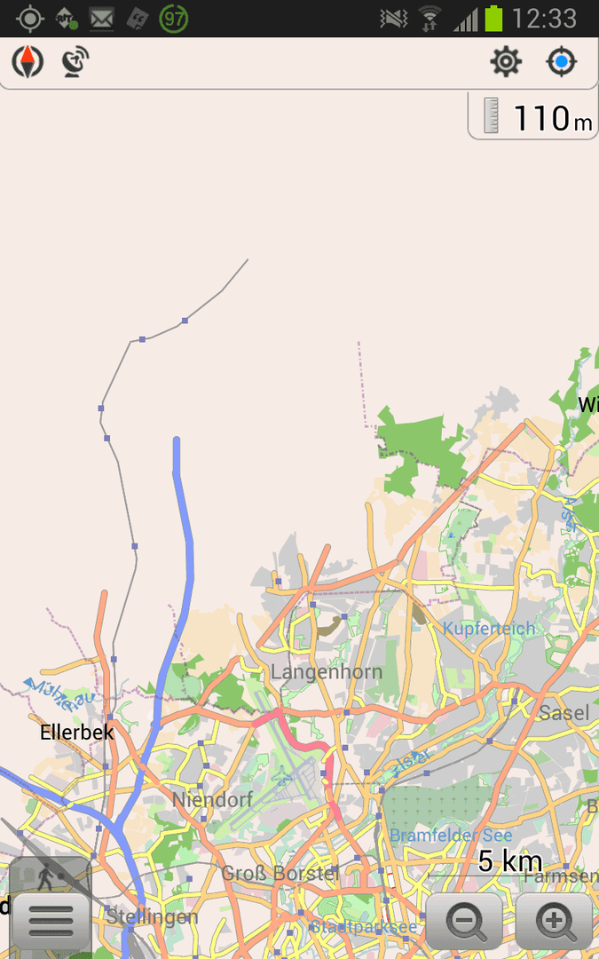

Ist das so? Sind die Kachelgrenzen nicht rechtwinklig? Da die Bundeslandgrenzen nicht rechtwinklig sind, muss eine Kachel immer mehr Inhalt haben, um das Bundesland abzubilden, als wirklich zum Bundesland gehört. Es kann natürlich sein, dass die Kacheln echte Bundeslandgrenzen haben und wie exakte Puzzle-Stücke nebeneinander passen ohne Überlappungen. Glaube ich aber nicht, wäre ziemlich aufwändig. Das Abgrenzen der Kacheln hat glaube ich nichts mit dem Vektor-Format zu tun. Oder?
Vektorkarten enthalten keine Kacheln. Das sind Datensätze von miteinander verbundenen Punkten/Kordinaten. Da spielen Rechtecke oder Quadrate keine Rolle. Alle Wege, Punkte und Flächen, die (teilweise) im Kartengebiet liegen, sind enthalten, alle anderen nicht.
Im Anhang siehst du, wie es an der Grenze aussieht.
