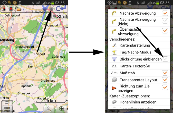

Ich suche eine Möglichkeit, wie ich das blaue Dreieck (für den Kompass?) deaktivieren kann.
Es flackert fortwährend neben dem Positionspfeil.

Meinst du die Blickrichtung? So ein tortenstück, mit der Spitze zum Standort? In der Kartwndarstellung mal oben auf das Zahnrad gehen und dort ausschalten.
Hallo lazy, ich glaube das ist es. Vielen Dank! :)

Hier noch als Screenshot, hatte ich gestern leider irgendwie nicht abgeschickt- damit meine Arbeit nicht ganz umsonst war ;)
(zur Vergrößerung anklicken)
