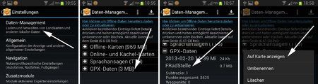

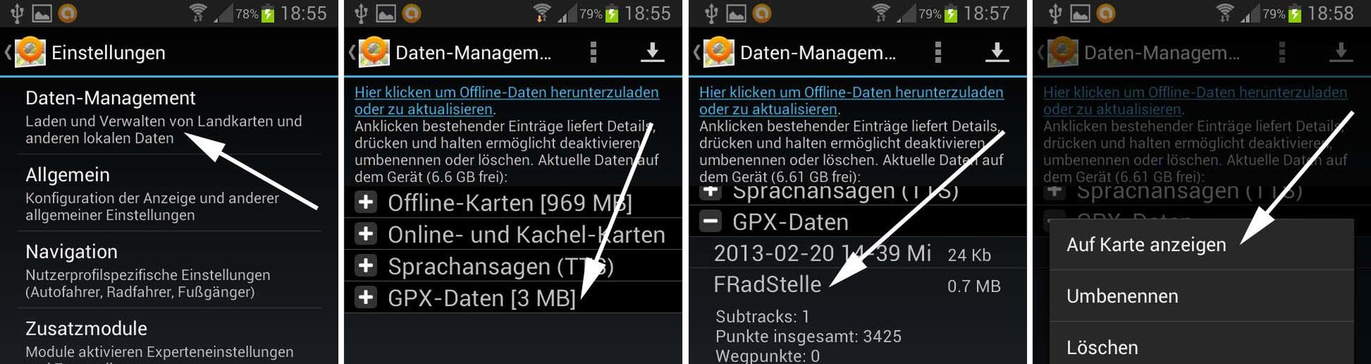

Hier die Screenshots für die "nur"-Anzeige des gpx-Track in der Karte. Als erstes auf das Feld "Einstellungen" unten links i.d. Kartenansicht tippen.
Im Beispiel befinden sich zwei gpx-Tracks im Track-Verzeichnis, gewählt wurde hier die Datei "FRadStelle". Die Dateidetails werden, wie hier, angezeigt, wenn man den Dateiname kurz angetippt.

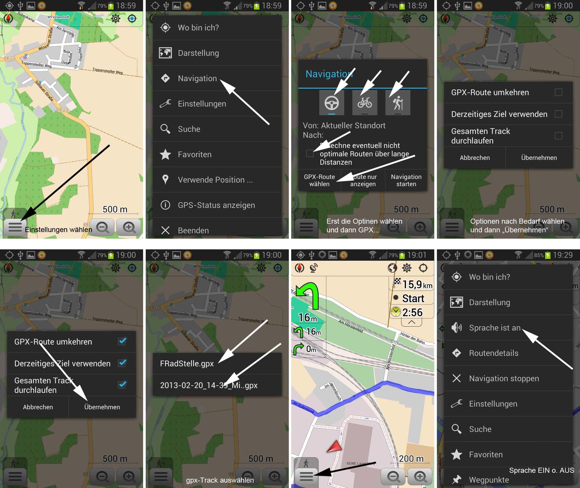

Hier die Screenshots für die gpx-Track Navigation bei der einige Einstellungen mehr optional gewählt werden müssen.
P.S. die Bilder stammen von OsmAnd+ in der Version 1.3.1 beta

Hallo Thomas,
danke für deine ausführliche Beschreibung.
Ich kann sie nachvollziehen und es klappt auch alles, bis auf die Tatsache dass ich eben gpx-Dateien, die ich vom web runterlade, nicht im Auswahlfenster sehe :cursing:.
