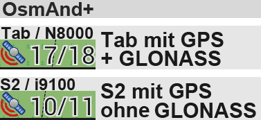

Thomas_ schrieb:
Hat schon jemand was gehört wie weit GLONASS bei entsprechend ausgerüsteten Geräten von OsmAnd berücksichtigt wird bzw. ob und wenn ja wie es EIN-/AUSgeschaltet werden kann?
Link: https://www.android-hilfe.de/forum/...nass-und-gps-nutzbar.444462.html#post-6050413
Nicht gehört, sondern im "täglichem Gebrauch", da mein Tablett nur Glonass kann. Es gibt in der Software nur einen allgemeinen "GPS-AN/Aus"-Schalter. (Zumindest auf meinem Tablett, aber das Teil ist Neu, ich habe möglicherweise noch nicht alle Ecken ausgeleuchtet)
Thomas
Meines Wissens hat die App damit nichts zu tun. Das Betriebssystem ermittelt den Standort und meldet ihn an die Apps weiter. Daher muss die App auch keine GLONASS oder Dalileo oder sontwas unterstützen, Android kümmert sich darum.
Mir ist nicht bekannt, dass man überhaupt irgendwo GLONASS getrennt von GPS (de-)aktivieren könnte. Vielleicht geht das mit irgendwelchen Custom-ROMs.
