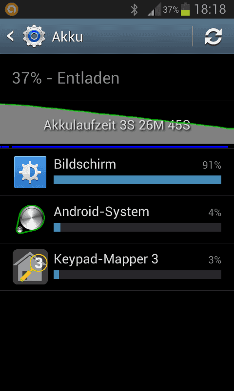

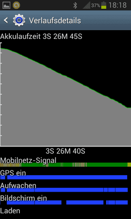

Noch mal zum Stromverbrauch: Heute war ich gut 3h mit dem FRad unterwegs. Dabei hatte ich ständig das Display mit autom. Helligkeitsregelung an. Genutzt habe ich im Wechsel die beiden Apps OsmAnd* und Keypad-Mapper 3* (Display umgeschaltet**). Der Akku-Verbrauchsanteil von Osmand war dabei <1% und ist in der Akku-Grafik somit nicht aufgeführt. Sicher ist der Verbrauch auch vom Gerät (hier SG S2 v4.1.2) und der FW-Version abhängig, dabei war hier das Display sicher selten auf voller Helligkeit, der Displayanteil könnten also noch höher sein.
*) jeweils i.d. aktuellen Version
**) die jeweilge App per Hometaste verlassen und die andere App aufgerufen, dabei läuft die App die nicht angezeigt wird im Hintergrund weiter

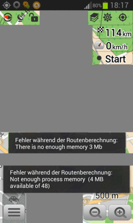

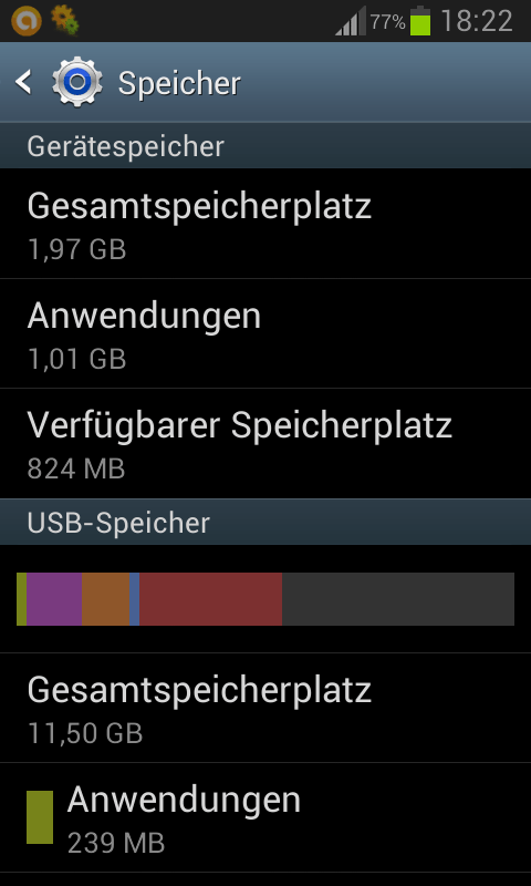

Kann ich leider so nicht bestätigen. Die Pkw-Navigation über <150km von südl. HH (Niedersachsen) nach Büsum (Schleswig-Holstein) über die A7 durch den Elbtunnel (HH), A23 und B203 brachte bis auf Fehlermeldungen keine Ergebnis. Mehrfach versucht auf dem SG S2 und auf dem SG Note 10.1.
Startpunkt: Kreisel "Horster Landstr. 119 / OpenStreetMap
Endpunkt: Büsum Parkplatz P4 / OpenStreetMap
3x Screenshot zum vorherigem Beitrag von mir (zwei OsmAnd Fehlermeldungen auf ein Bild zusammengeschnitten).
Ich kann leider die Fehlermeldung von Thomas_ nur bestätigen. Ich bekomme bei längeren Routen die gleichen Ergebnisse. Bei kurzen Routen funktioniert es wenigstens.
Wenigstens deshalb, weil die Routenberechnung je nach Entfernung extrem lange dauert. Fährt man dann während der Berechnung, wird die Karte ganz normal nachgeführt. Die Berechnung wird aber nie fertig.
Dieses Phänomen hatte ich bisher mit früheren Versionen nie.
Eine Route von Dortmund Hbf nach Düsseldorf stand innerhalb von 1 Minute zur Verfügung. Jetzt ist das unmöglich.
