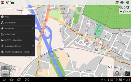

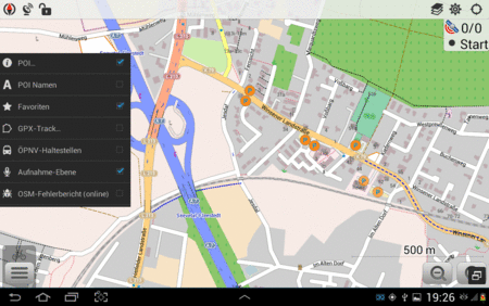

Hab mir Osmand seit längerem auch mal wieder installiert. Jetzt zeigt die Karte lauter Müll an den ich nicht sehen will und das rendering ist mega lahm. Bei Darstellung und Anzeige habe ich nichts gefunden. Irgendjemand ne Idee?

Nee wenn ich die POIs alle auswähle wirds nur schlimmer und sie werden gelb umrandet.
Hab aber grade noch unter 'Anzeige konfigurieren' gesehen, dass ich dort 'Reine Straßenkarten' auf 'always - never show regular maps' stellen kann. Dann blendet er auch wirklich alle pois aus, bzw nur die ein die ich anwähle. Allerdings hab ich dann auch keine Grünflächen usw. mehr. Aber das muss doch auch irgendwie anders gehen? D. h. irgendwie scheint er die POIs bei mir nur bei regulären Karten nicht ausblenden zu können. Bei euch klappt das aber, ja?

kangaroody schrieb:
Nee wenn ich die POIs alle auswähle wirds nur schlimmer und sie werden gelb umrandet...
Wie @Anturix schon geschrieben hat sind das die POIs. Du musst sie nur nicht "auswählen" sondern "abwählen".
Erkläre doch mal bitte das untere Bild in Deinem letzten Beitrag, da werde ja auch keine PIO-Symbole mehr angezeigt.
P.S. Bilder werden hier im Forum normal über "Anhänge verwalten", weiter unten unter "Zusätzliche Einstellungen", eingestellt. Das macht das Ganze, zumindest für mich, etwas übersichtlicher.
Im letzten Bild und im Bild aus meinem ersten Beitrag habe ich in beiden Fällen KEINE pois ausgewählt. Der Unterschied ist, dass im letzten Bild 'reine Straßenkarten' auf always steht und im oberen Bild auf never. Ich würde aber auch gerne die regular maps ohne pois sehen können, was bei mir aber definitiv nicht geht.
