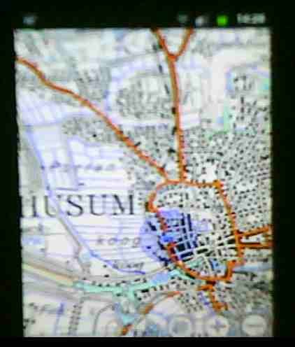

...die Antwort hast du ja schon. Ich war/bin grad mit dem Motorrad unterwegs: entschuldige daher die Qualität der anhängenden Fotos (einmal Dreieck und Kreis bei Standortbestimmung durch Wlan - ich kann bestätigen ziemlich genau - das 2. Foto Standortbestimming durch UMTS in der Nähe des blauen Dreiecks ist der "Sender", in dem ich eingeloggt bin - ca. 1,5km entfernt).
Gruss Jacqueline

Ich dachte gerade, das sei ein Witz. Egal. In der Fläche bräuchte man doch mindestens 2 APs um die Position bestimmen zu können. Mit einem kenne ich nur die Entfernung vom AP, oder? Gut, meist gibt es mehrere, die man sieht. Aber das man das gleich als Lösung für Indoor-Navigation verwenden kann. Hätte man mir das Konzept vorgestellt, hätte ich gesagt, das klappt nicht so einfach..

Die Genauigkeit ist halt nicht so groß(100...300m) über WLAN, da reicht es dann nur die SSID eines AP zu empfangen um daraufs zu folgern, dass man sich nicht weiter alles 300m vom AP entfernt befindet.

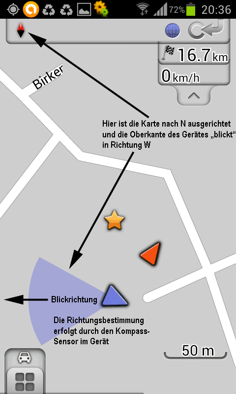

Konkret meine ich aber keinen Kreis oder kein Dreieck, sondern dieses blaue Torteneck, das wie ein Radar aussieht bzw. sich hin und her bewegt beim Fahren.
Es ist auf dem ersten hier im Thread eingebunden Foto zu sehen.
(Ich habe das Bild hier nochmals eingebunden. NB: Es ist nicht von mir, es war ja schon im Thread!)
Es handelt sich um diesen blau unterlegten Bereich, der transparent ist.
lg Paiper
Paiper schrieb:
Das mit WLAN ist durchaus verständlich.
Bei mir zeigt die Spitze des "Tortenstücks" in die Richtung, in der ich das Handy ausrichte, bei Maps z. B. dreht sich entsprechend das blaue Dreieck.
Gruss Jacqueline

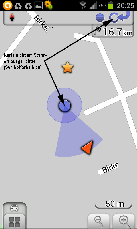

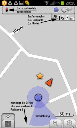

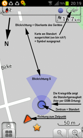

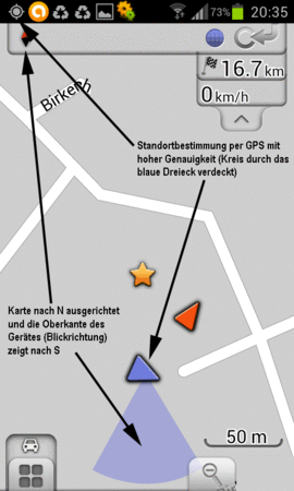

Text zum besseren Verständniss und der Einfachheit halber direkt in den Scrennshots
Reaktionen: heubi, mstbc und Paiper
