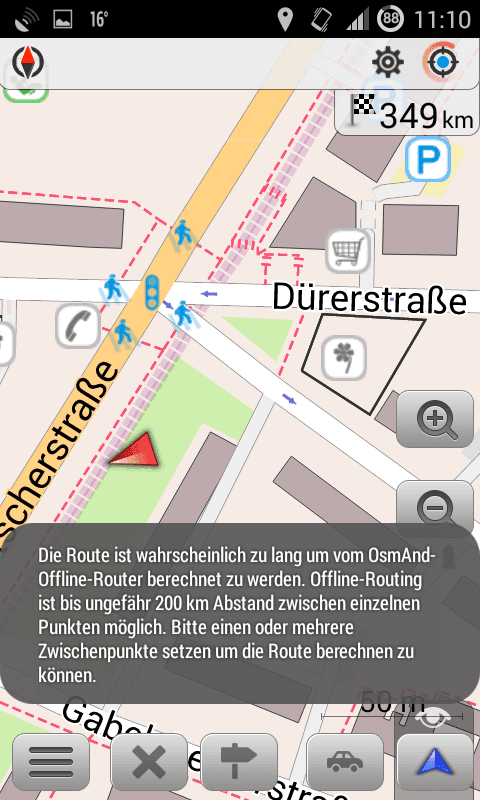

Moin
scai schrieb:
Oder stattdessen, wie von OsmAnd in der Hinweismeldung vorgeschlagen, einfach Via-Punkte setzen und dadurch die Route in kleinere Stücke aufteilen.
Meinst du damit, dass man zwischen Start und Ziel Zwischenziele definiert, deren Entfernung immer unter 200 km beträgt? Rechnet Osmand dann nicht trotzdem die vollständige Route aus?
Oder gibt es da noch eine andere Möglichkeit?
Ja. Also genau das, was OsmAnd selber vorschlägt:
Es braucht nur die jeweiligen Teilstrecken auszurechnen und aneinander zu reihen.
