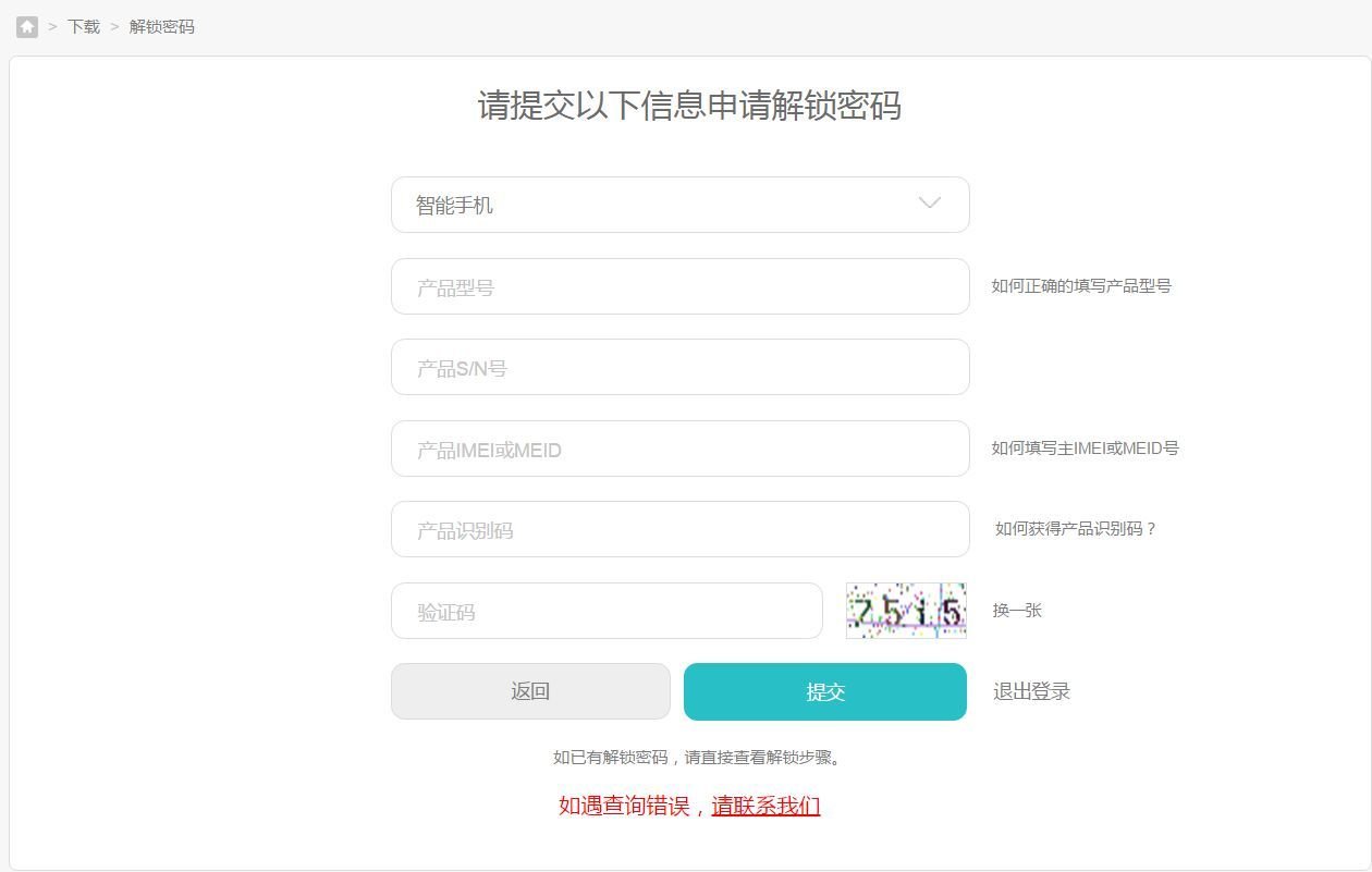

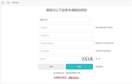

Also ich konnte mir inzwischen auf der englischen Seite nen Account mit 10minutenmail erstellen und mich damit via Google translate auf der chinesischen Seite einloggen. Aber immer, wenn ich dort diese Therms of xy bestätige (dass mir klar, ist, wie gefährlich n bootloader unlock ist etc.), lädt er im Googleübersetzer nur neu und hat diese therms dann auf chinesisch. wenn ich auf der gleichen seite ohne google übersetzer bestätige, bekomme ich die Seite, die ich via Screenshot anhänge. Da ich aber kein chinesisch kann, habe ich keine Ahnung, was ich in welches Textfeld schreiben soll. Hätte dazu jemand eine Idee ?
