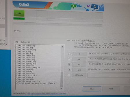

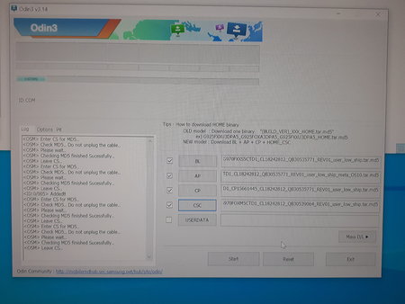

AP, BL, CP und CSC alle in Odin eingefügt?
Ja..
Anderer PC gleiches Ergebnis.

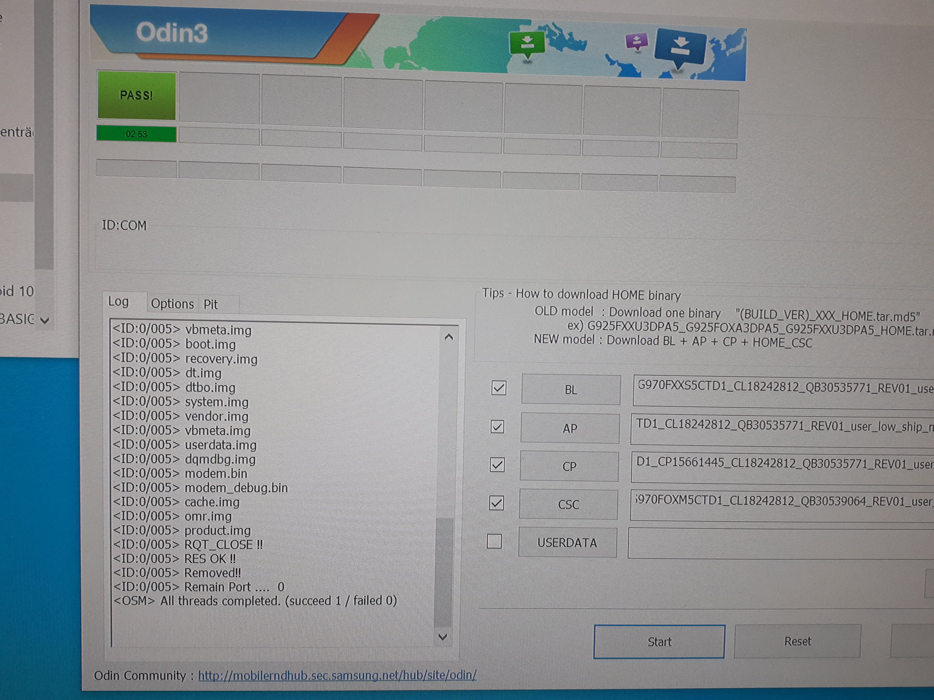

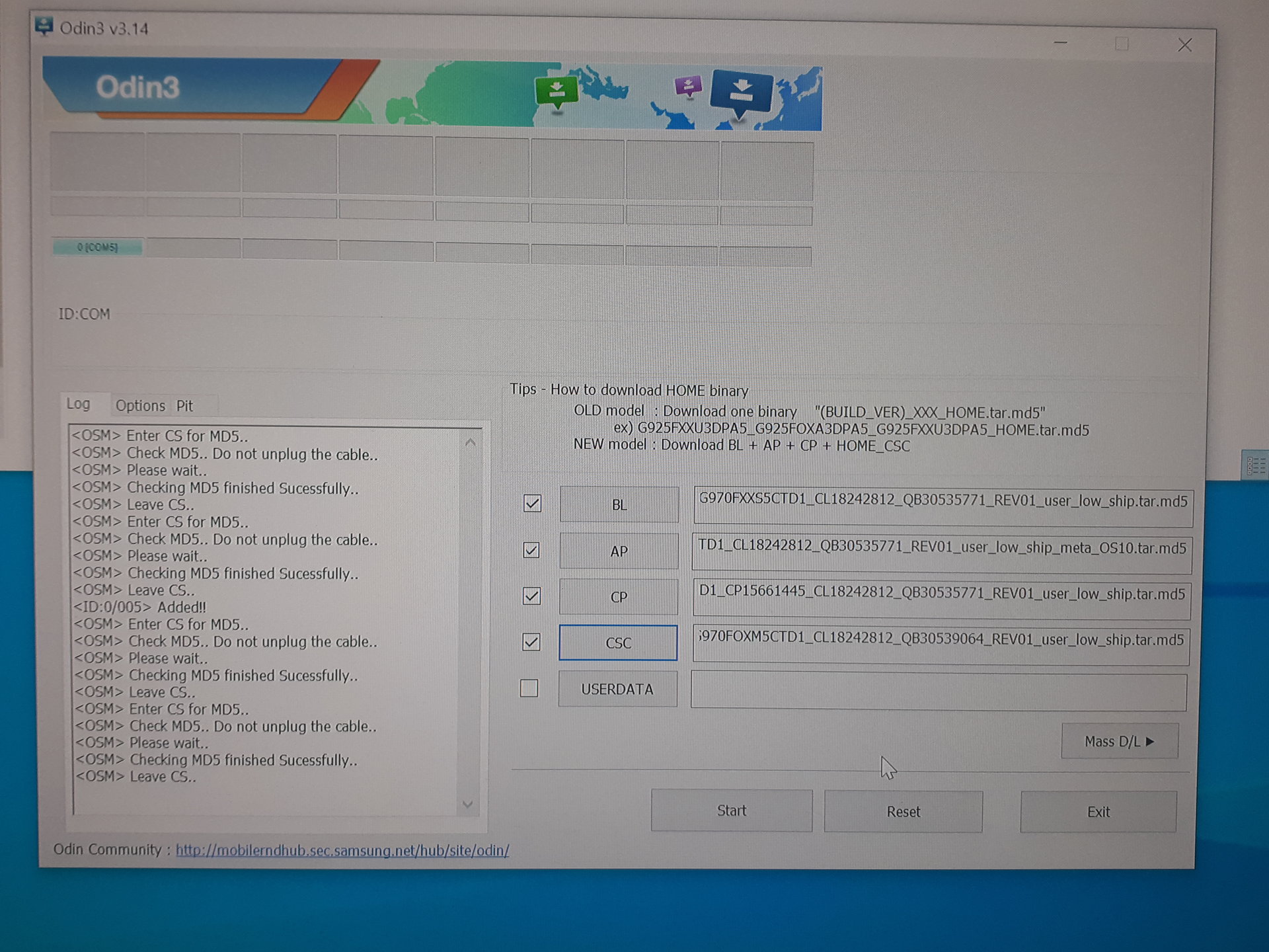

hast du (AP, BL, CP und CSC_OXM) oder (AP, BL, CP und HOME_CSC_OXM) genommen?
du hälst keine Tasten am Gerät gedrückt nachdem du es in den Download Modus gestartet hast, oder?
Ich habe beides probiert und das Gerät geht danach immer aus. Ich muss es dann über Vol up bixby und power starten. Dann geht es ab in den Recovery

Genau das tut es aber leider nicht mehr. Es geht aus nach dem flashen und kurz danach auch wieder an für ein paar Sekunden. Dann erscheint kurz ein blaues Android Männchen ( Erasing) . Dann geht es aus und es geht halt nicht mehr von selber an. Das Display bleibt dunkel und es lässt sich auch nicht mehr über die Powertaste starten sondern lediglich wie beschrieben über Vol up bixby und power (Recovery) oder in den (Downloadmodus) mit Vol down und bixby plus Kabel. Zuvor läuft Odin beim flashen ohne jeden Fehler durch. Die Powertaste funktioniert im Recovery übrigens ohne Probleme falls die Frage aufkommen sollte.
Ich bin dann mal ins Recovery und habe 1x mit factory reset und 1x ohne versucht einen "Rebbot System" zu machen aber auch hier bleibt der Bildschirm danach dunkel. Müsste nach der Installation der 4 teiligen nicht eigentlich die Meldung das der Bootloader entsperrt ist weg sein? Mitlerweile ist die Meldung vom entsperrten Bootloader zumindest verschwunden das Ergebnis ist aber das gleiche. Ich habe auch mal in Odin die Pit aus der CSC eingefügt aber auch das hat nichts geholfen.
So, ich habe soeben nochmal ein S6 mit Odin und einer Stock Firmware geflasht und das hat tadellos funktioniert. Hat den keiner eine Idee warum das S10 sofort nach dem ersten reboot wieder ausgeht und nicht mehr startet ? Hat das vielleicht etwas mit dem Recovery.img zu tun? Bin für jeden Tipp dankbar.
