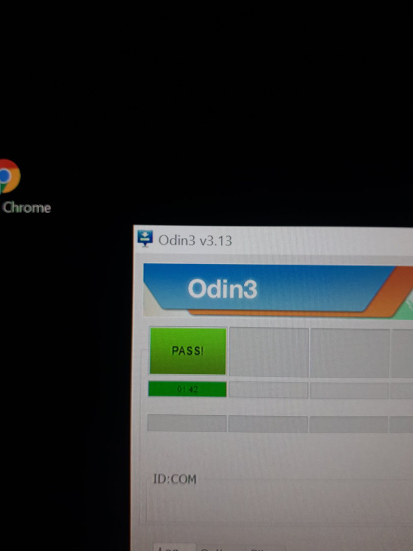

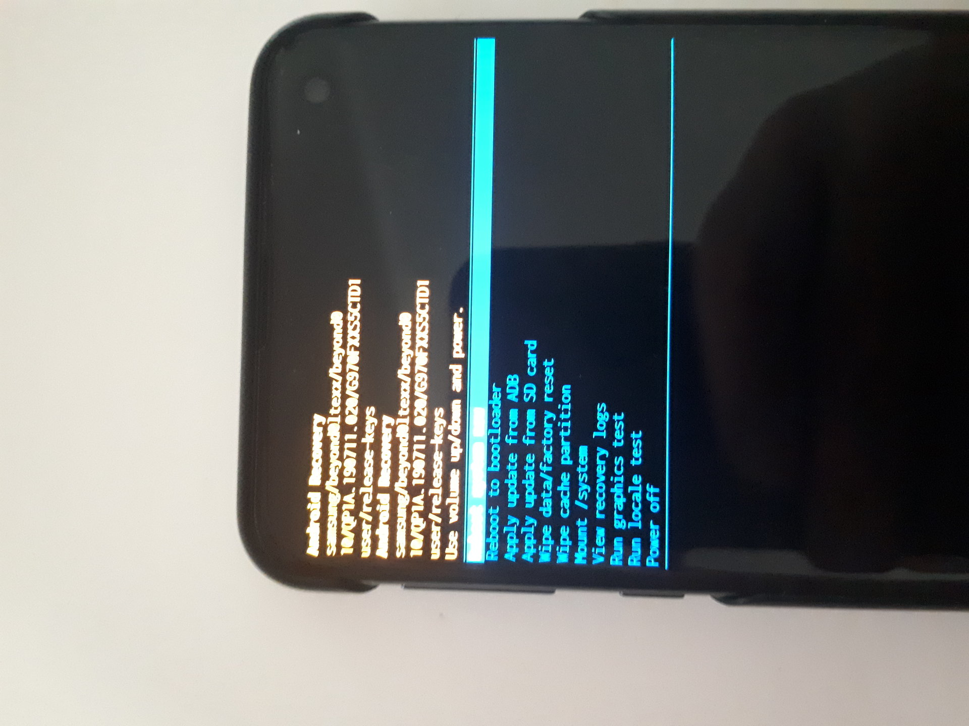

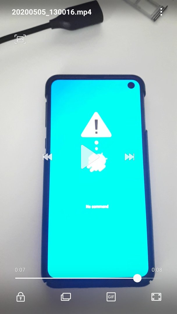

Habe ein Problem mit meinem S10e, Custom Roms mit TWRP laufen aber wenn ich zurück zu Stock per Odin will fährt das s10e nicht mehr hoch 😪😪.
Bitte um Hilfe
Ja genau so, und das mit verschiedenen Firmwares.
Der Flashvorgang läuft ganz normal durch und nach dem S10 Logo wird der Bildschirm schwarz.
@Astronaut2018
Bei Xiaomi verliert man die Garantie nicht wenn man rootet. Nicht umsonst war das Mi9 mein erstes Gerät das ich jemals gerootet habe. Bei Samsung sehe ich da allerdings keine Notwendigkeit, da Samsung bei den Updates ganz vorne dabei ist und auch Fehler ziemlich schnell ausbügelt.
@anominus
Ganz ganz genau so?
Hab nur das neueste Odin genommen.
Ich habe es jetzt auch noch mit der Odin Version aus der Beschreibung versucht.
Komme nur ins Recovery oder Odin Mode.
Das Bild kommt kurz bevor das Recovery erscheint.

@anominus
1:42 für Odin mit allen Dateien ist zu schnell?!
