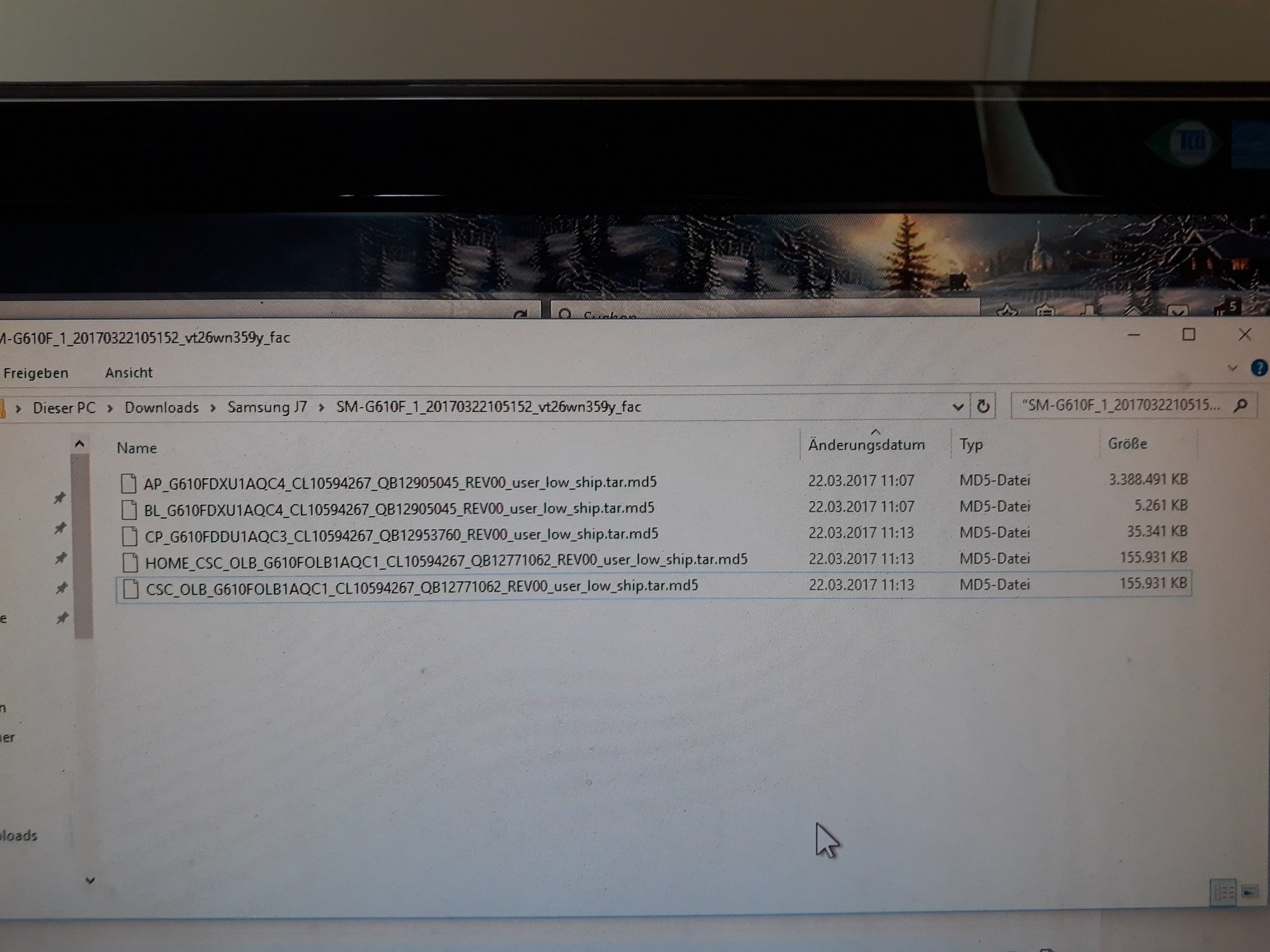

Ich habe schon öfter mit Odin FW geflasht. Jetzt habe ich mir aber eine neue FW heruntergeladen und wollte diese flashen, da sehe ich nach dem Entpacken der ZIP-Datei, dass da 5 MD5 Dateien stehen. AP, BL, CP, CSC und Home. Das hat mich verunsichert. Wie muß ich das flashen? Reicht es die AP-Datei zu flashen, oder muß ich alle Dateien in Odin einfügen? Und kann ich die Dateien zusammen flashen oder muß ich dies einzeln machen?
Ich wäre dankbar, wenn ich hierzu eine fachkundige Antwort bekäme.

Vielen Dank für die prompte Antwort. Wenn ich die ZIP-Datei entpacke erscheinen diese Dateien. Allesamt tar.md5 Dateien. Die CSC datei ist offenbar doppelt. Theoretisch könnte man alle 4 (ausgenommen die Home datei) auf Odin packen Ich hatte bisher halt nur immer eine Datei, da war das kein Problem. Hier weiß ich halt nicht ob es funktioniert, oder ob man nacheinander flashen muß.

Was mir jetzt noch ein wenig Sorgen bereitet ist die Bezeichnung deiner Firmware:
Aus deinem Screenshot konnte ich die Bezeichnung G610F heraus lesen. Das wäre nach meiner kurzen Recherche die Firmware für ein Galaxy J7 Prime.
Hier bist du aber im Note 3 Forum!
Prinzipiell nicht schlimm, da das Vorgehen das selbe sein dürfte.
Aber entweder bist du nur im falschen Forum, oder aber du hast die falsche Firmware für dein Gerät, was fatal sein könnte!
Denn die falsche Firmware könnte dein Handy unwiderruflich zerstören!
