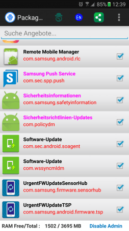

Hier nochmal die Aktualisierte Liste von Seite 15 um das Zwangsupdate zu verhindern! Konnte den ersten Post nicht editieren, also mache ich es so! Hoffe das Ok. Viel Erfolg :)
Wenn das Update einmal drauf ist, dann reicht ein Werksreset nicht. Mann muss ein Downgrade machen, dann den Package Disabler Pro 6.3 installieren und Dienste Deaktivieren .
Dies ist eine Zusammenfassung was mann tun muss um das Update zu verhindern oder einen kompletten Downgrade zu machen um das 60%/30% Update rückgängig zu machen samt erneuten verhindern des 60%/30% Update.
Downgrade Anleitung ( auf Seite 12 von Darkman )
[Diskussionsthread][N930F] Galaxy Note 7 - Flashen einer (Gesamt-)Software per Odin
Eine Stock Firmware ( auf Seite 10 von kouya1600 )
SM-N930F_1_20160916142000_xq82yncrym_fac_HOME_Entfernt.zip
Downgrade Anleitung einer 4 teiligen Firmware ( Seite 15 von WiboNote )
[Anleitung][G930F] Samsung Galaxy S7 - Flashen einer Firmware mit Odin (1-teilige / 4-teilige)
S Package Disabler, soll funktionieren ( von N7 Alliance - N7A Home )
com.packagedisabler.14.apk
Was mann nach dem Downgrade macht ( von mir auf Seite 14)
Samsung Galaxy Note 7 - Zwangs-Update verhindern
Und hier welche Dienste zu Deaktivieren sind ( auf Seite 9 von Kub ) oder siehe unten!
Und hier eine Firewall die kein ROOT benötigt. Somit geht nur das raus, was wir raus lassen^^
NoRoot Firewall Beta – Android-Apps auf Google Play
Hier noch ein Link zu einer sehr Hilfreichen Note 7 Seite. Dort findet ihr so einiges nettes, IMEI *HUST* ;) und mehr.
N7 Alliance - Main
Hier die zu Deaktivierende Dienste
Reaktionen: Comi001, x35, kub und 3 andere

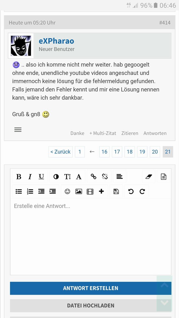

:( .. also ich komme nicht mehr weiter. hab gegoogelt ohne ende, unendliche youtube videos angeschaut und immernoch keine lösung für die fehlermeldung gefunden.
Falls jemand den Fehler kennt und mir eine Lösung nennen kann, wäre ich sehr dankbar.

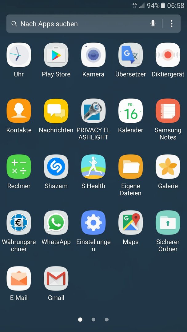

Bzgl. Update - ein kleiner gemeiner Screenshot für alle welche noch zu kämpfen haben mit dem Zwangs Update - man beachte die Akku Kapazität und das "saubere" Icon - Einstellungen :)
Viel Glück allen und durchhalten!
