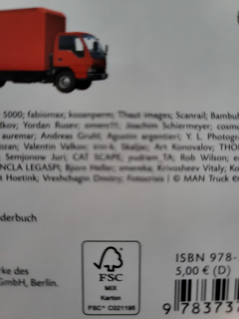

Hi, ich nehme stark an, dass dieser Effekt normal ist, wenn man sehr nah an ein Objekt kommt? Also vielleicht 5cm? Dachte erst die Kamera wäre kaputt.
@Strange1980
ist normal.
Da kann die Kamera nicht mehr fokussieren.

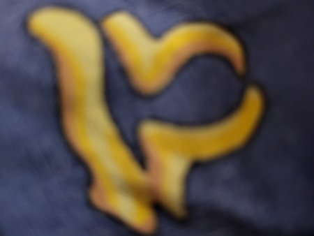

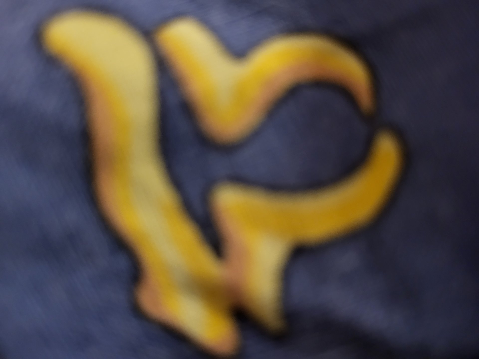

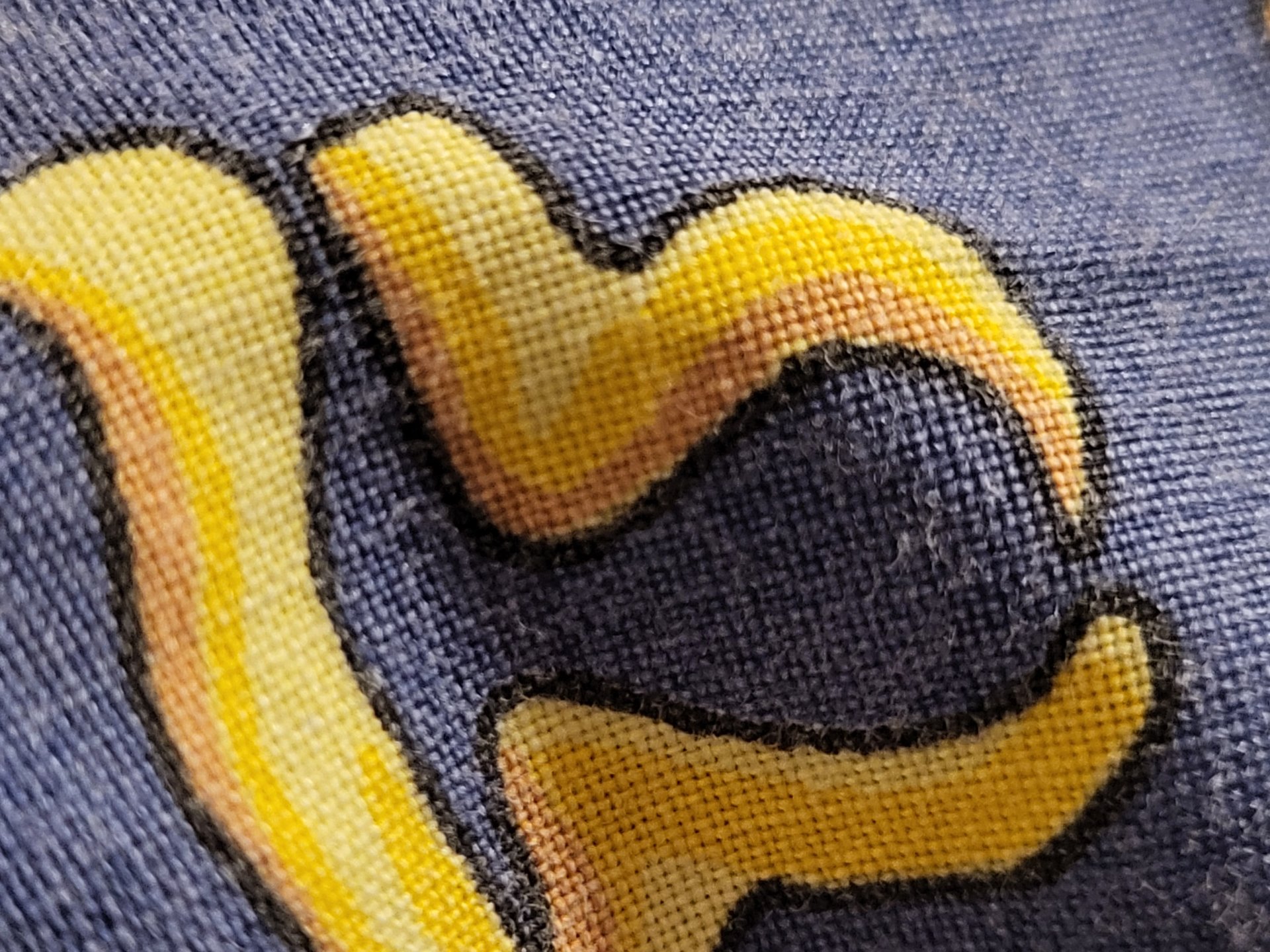

Der "Trick" ist der:
Wenn du mal Nahaufnahmen /Makro Aufnahmen machen willst, geh zum Beispiel 10 cm ans Motiv ran und klick dann auf den 3 fach Zoom. Funktioniert prima.
Hier ein Beispiel. Bild 1: Motiv auf meiner Bettdecke, soweit wie möglich ran, ohne das es weiter unscharf wird.
Bild 2:
Ca. 5 cm ran, es wird sehr unscharf.
Bild 3: ca. 15 cm ran, dann klick auf 3 fach Zoom (Objektiv wechselt auf das untere) 20220803_014509.jpg20220803_014848.jpg20220803_014515.jpg

Ja, eine "Eigenart" der Optik.
Bei einer kurzen Entfernung ist der Strahlengang am Rand länger als in der Mitte und die Kameralinse muss sich für einen Fokus entscheiden.
Wie @PC-Didi schon geschrieben hat, wenn die Entfernung zum Objekt größer ist, sind diese Unterschiede viel geringer.
Dann liegt es an der Telelinse, ob sie noch (schon) fokusieren kann, weil eine Telelinse eine Mindestentfernung braucht zum scharf stellen.

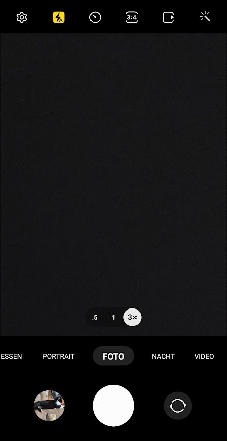

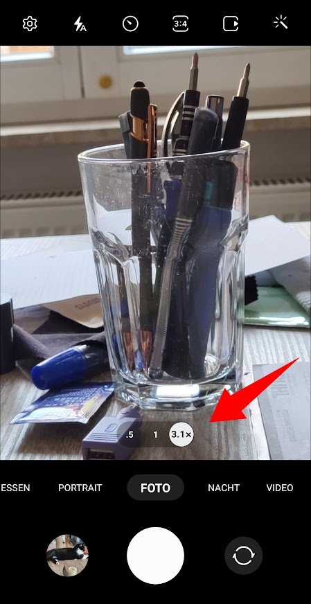

@maik005 , dann wundert mich aber Folgendes:
Ich habe für mein Fahrrad eine Halterung, bei der das Smartphone mit einer Art Gummiriemen gehalten wird. Dieses kann ich dann damit abnehmen. Von der Konstruktion her, deckt diese Halterung die UNTERE Linse ab. Linse 1 und 2 sind frei.
Nun fotografiere ich MIT dieser Halterung. Da Linse 1 und 2 frei , kein Problem. Klicke ich jedoch auf die kleine "3" vom 3 fach Zoom, wird das Bild sofort schwarz, egal bei welchen Lichtverhältnissen! Sprich, Linse 3 wird angesprochen bei 3 fach Zoom.
Nehme ich die Abdeckung von Linse 3 runter, sehe ich natürlich wieder was.
Reaktionen: s30507090
@PC-Didi
das wundert mich nun aber auch.
Samsung Kamera App?
Kann dies noch jemand bestätigen?
Dann hätte Samsung das Verhalten im Gegensatz zu den Vorgängermodellen geändert.
@maik005 , ja die Standard Kamera Samsung. Gehe ich z.B. auf Zoomstufe 2,5 oder auch 3,5, springt es sofort wieder auf die oberen Linsen. Nur beim Klick auf die 3, oder manuellem Zoom auf genau 3 , springt er auf die untere Linse. Habe ich zig mal ausprobiert.
@PC-Didi
ah ok.
Dann also ein Bug.
bei 3,1 geht es auch schon auf die obere Linse zurück?
maik005 schrieb:
@PC-Didi
ah ok.
Dann also ein Bug.
Ja! Siehe meine Screenshots, eben gemacht mit Abdeckung Linse 3.Zoom 3 x.jpgZoom 3,1 x.jpg
Reaktionen: receiver und s30507090
Eben probiert: in dunklerer Umgebung (innen) wird bei Druck auf 3x die untere Linse aktiviert. Wenn man das Phone ein wenig bewegt, wird die mittlere Linse verwendet. Wenn ich das Ganze in heller Umgebung wiederhole (aus dem Fenster) und dann (mit 3x) nach Innen gehe, dauert es viel länger, aber es wird bei 3x auch auf die mittlere Linse umgeschaltet.
