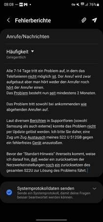

Also die Empfehlung mit dem "Adaptiven Akku" bringt nichts.
Habe gerade probiert zu telefonieren und das Problem war wieder da - gerade mal 7 Tage her seit dem letzten Neustart.
Außerdem kam Chrome nicht ins Internet - andere Apps haben allerdings funktioniert. Der letzte Sch***dreck das S22U.

Gingen danach gar keine Anrufe mehr, oder hat "nur" ein Anruf nicht funktioniert?
Bearbeitet von: hagex - Grund: Wort teilweise gepunktet. Gruß von hagex
@michaelxy Keine Anrufe, wie gehabt. Erst nach komplettem Neustart ging es wieder.
