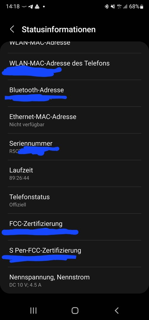

So... Heute wieder passiert.
Gerade vorhin. Wollt mit der Firma reden... Nichts gehört. Freundin getestet... Deto...
Neustart und geht wieder.
Bei mir vermute ich will das Handy nicht korrekt zurück ins Netz wenn ich von meiner Freundin komme (kein Empfangsgebiet).
Laufzeit diesmal protokolliert.
