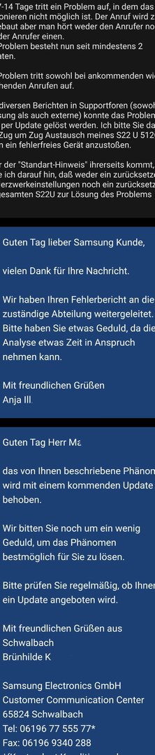

Ich möchte noch einmal auf meinen Post wegen der Empfehlung des Samsung-Supports zurückkommen (#296). Dieses Verfahren hat bei unseren beiden Telefonen (S22 und S22U) das Problem gelöst, d.h. bis jetzt haben alle Anrufversuche von beiden Smartphones geklappt. Ich kann natürlich nicht sagen, ob das so bleibt, aber auf jeden Fall scheinen die massiven Probleme (jeder 2. bis 3. Anruf schlägt fehl) nicht mehr aufzutauchen.
Reaktionen: KnudBoerge und spreeni
Danke für den Hinweis. Dass das Zurücksetzen der Netzwerkeinstellungen sich auf den Telefonbereich auswirkt hätte ich nicht gedacht. 👍
@briseis Jeder 2. 3. Anruf schläg fehl - ist aber wohl schon ein anderer Fehler, wie die sporadischen Ausfälle von ca 10% der Anrufe.
Fyi, Update scheint in Vorbereitung:

@kai84m das ist eine Standartantwort von Samsung... ;-)
Da kann was kommen, muss aber nicht.
Reaktionen: spezii und Queeky
@handyprayer
Sicher? Ich hatte zu Beginn ein sehr langes GPS Problem. Hab denen den Fehler gemeldet und auch auf den GPS Thread mit der Lösung verlinkt. Haben sich bedankt und das weitergeleitet laut denen.
Das Update was dann gekommen ist müsste was bewirkt haben, da das GPS nur läuft.
Für mich sieht das auch eher nach Standart-Antwort aus. Aber letztendlich weiß man es nicht, da Samsung den Kunden immer im Ungewissen lässt, Stichwort Changelog bei Updates. Solange da nur so Phrasen wie "Gesamtstabilität der Funktionen verbessert." stehen, werden wir es nie genau wissen, ob der Fehler nun behoben wurde.
Reaktionen: handyprayer
@Maxi_90 darum habe ich ja geschrieben, dass etwas kommen kann aber nicht muss. ;-)
Ich hatte damals beim Note 10+ bei einer Frage exakt die gleiche Antwort bekommen.
Reaktionen: Maxi_90 und spezii
