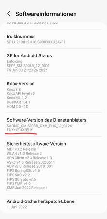

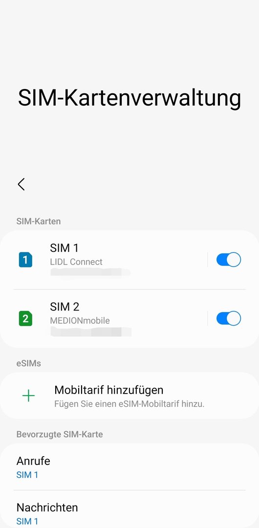

Kann nicht sein. Ich habe zwei SIM Karten von verschiedenen Anbietern aktiv. Trotzdem ist der Strich bei mir da.
Das hätte ich jetzt nicht erwartet. In deinem Fall hätte ich auf noch mal EUX anstatt dem Strich getippt.
Mal ins Blaue geschossen: Wenn die CSC der zweiten SIM der der ersten entspricht, bleibt der Strich. Kann das jemand verneinen oder bestätigen?
Verwendet denn jemand eine SIM und eine eSIM und kann sagen, ob der Eintrag dann vorhanden ist?
