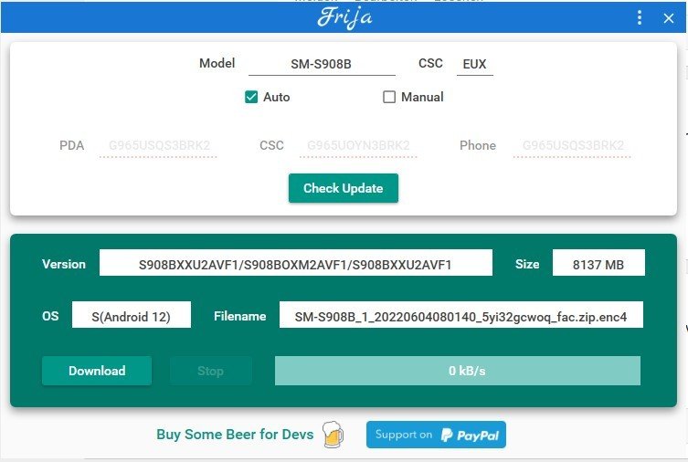

Ich weiß nicht, welchen Version Du verwendest, aber diese hier:
findet die Firmware:

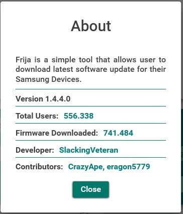

WolfgangN-63 schrieb:
@elschopi
Na ja, ein großer Akt ist das eigentlich nicht:
1. Download mit Frija
2. Flashen mit Odin (HOME_CSC verwenden!)
3. Done
4. Fehlermeldung beim aufspielen
5. Handy hängt mit der Meldung "an error has occurred, lässt sich nicht mehr ausschalten.
6. Zum Handy Fritze bringen und es retten lassen (Daten sind weg)
@Shogen ausschalten geht immer, Lautstärke Laut oder Leise und Power Button.
Resetten geht ebenfalls selbst, der Handyfritze macht nichts anderes als die aktuelle Firmware flashen und ein Hardreset

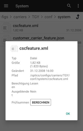

Gibt es nun die featurecsc noch oder nicht? Habe sie im ODM Ordner nämlich nicht gefunden.
edit, habe sie gefunden.
Welcher Eintrag muss denn in der CSCFeature.xml geändert werden das man die Sprachaufzeichnung nutzen kann? Dann würde ich das im Root Thread mit aufnehmen für Leute die das interessiert.
Trotz mehrmaligem Lesen der Inhalte aus dem File finde ich dort keinen Eintrag der darauf schließen lässt dass es sich um den Eintrag für die Aufzeichnung von Telefonaten handelt.
Ich habe keine Ahnung ob das hier erlaubt ist, aber kann gerne den gesamten Inhalt der Datei hier posten falls jemand drüber schauen möchte. Vielleicht kann sich ein Mod dazu äußern ob ich das hier posten darf??
Kannst du den Content der XML hier mal posten?
Also da ich die gesamte CSC Feature.XML hier nicht posten möchte nutze ich mal nur das Zitatrecht und poste hier 2 Einträge die die Aufrufaufzeichnung in deiner aktiven CSC freischaltet und den anderen Eintrag für die Nutzer der HK Variante um die Namenssortierung der Kontakte nach Nachnahme zu ermöglichen
Anleitung für Fortgeschrittene!
<CscFeature_VoiceCall_ConfigRecording>RecordingAllowed</CscFeature_VoiceCall_ConfigRecording>
diesen Eintrag einfügen
<CscFeature_Contact_DisableMenuNameOrder>TRUE</CscFeature_Contact_DisableMenuNameOrder>
diesen Eintrag nach FALSE ändern.
Die cscfeature.xml liegt im Verzeichnis
optics/(configs/carriers/DEINE-AKTIVE-CSC/conf/system
Die Datei ist verschlüsselt und muss wie nachfolgend angegeben, entschlüsselt, bearbeitet, wieder verschlüsselt und zurück kopiert werden. Bitte die vorhandene cscfeature.xml durch umbenennen sichern.
Du benötigst:
- Root natürlicht!
- Ein File Explorer mit Root Funktion für dein Samsung (zb. RootExplorer von Speedsoftware)
- Das o.g. Verzeichnis muss von ReadOnly - R/O - auf - Read/Write - R/W - gemountet werden, um die Datei auszutauschen.
- Unter Windows herunterladen: OmcTextDecoder.zip & omc-decoder.jar ++ ++ Java Installation für Windows durchführen.
- Entpacke OmcTextDecoder.zip ++ kopiere die herunter geladene omc-decoder.jar ++ deine cscfeature.xml in den selben Ordner!
- Downloade einen vernünftigen Codeeditor für Windows. (Empfehlung Note++)
- ALLE FILES IN DEN SELBEN ORDNER!!! Und dann den Ordner in CMD.exe öffnen....
deocode Befehl:
java -jar omc-decoder.jar -i cscfeature.xml -o cscfeature_decoded.xml
File jetzt im Texteditor bearbeiten, speichern.... dann mit nachfolgendem CMD Befehl wieder verschlüsseln
encode Befehl:
java -jar omc-decoder.jar -e -i cscfeature_decoded.xml -o cscfeature.xml
Zielordner am Samsung auf R/W mounten, die fertig bearbeitete UND wieder-verschlüsselte cscfeature.xml zurück kopieren
Zielordner wieder auf R/O zurück mounten ++ Samsung 1x neustarten!
Fertig
