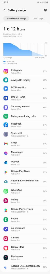

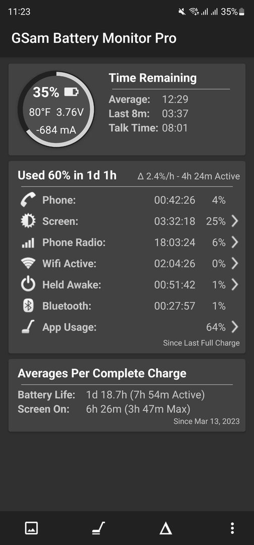

Ich habe immer noch ne schlechte akkulaufzeit.
@theking25
Da scheinst du hier ein Einzelfall zu sein😉 und da dein Gerät anscheinend kein EU Gerät sondern eines aus Korea ist könnte es ja daran liegen.
