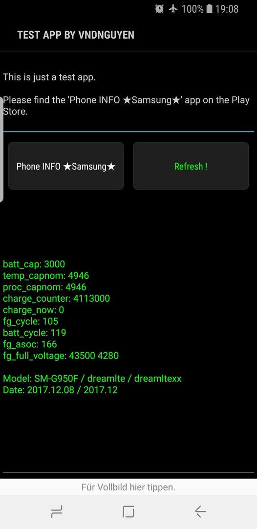

Weil da (fast) alle Werte nicht passen...
Dein Akku hat 3.000mAh Soll ab Werk.
Das Gerät denkt aber lt. der eigenen Messungen, dass dein Akku 4946 mAh nutzbare Kapazität hätte.
Außerdem hat es lt. Messungen gemessen, dass in deinem Akku 4.113 mAh Energie gespeichert sind.
Deine Akkukapazität hat dein Gerät mit 166% ermittelt!

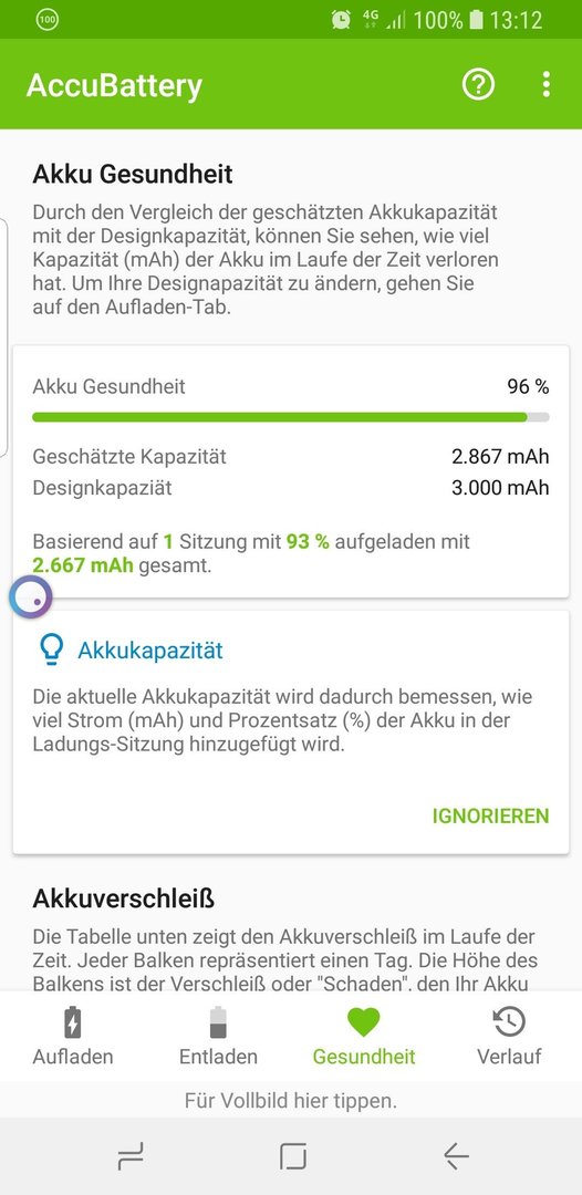

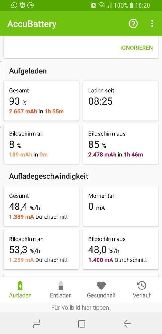

intstalliere dir bitte mal diese App und richte sie ein:
https://play.google.com/store/apps/details?id=com.digibites.accubattery
Dann lädst du deinen Akku von <20% so lange bis die App unter dem markierten Bereich 0 +/- 50 anzeigt.
Dabei das Gerät eingeschaltet lassen aber nach Möglichkeit nicht benutzen.
Darf auch gern über Nacht laden.
Danach einen Screenshot davon machen, der genau so alles beinhaltet wie der angehängte.
Reaktionen: HCD

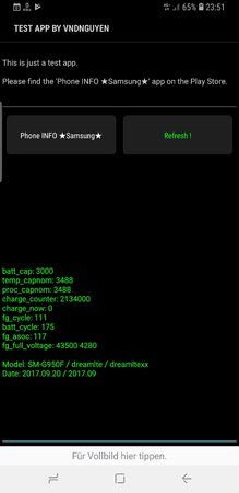

hab ein ähnlich gelagertes Problem mit einem 1 Jahr alten S8, seit ca. 2 Monaten gehen die letzten 20% extrem schnell runter (vielleicht 5min), laut 3CBatteryMonitor jedes Prozent nur 30sek oder teilweise werden auch 5% einfach übersprungen... hab schon schnellladen ausgestellt, kurz war es dann mal besser, aber scheinbar kann sich die Akkuanzeige nicht neu kalibrieren, da anscheinend 15-20% Akkukapazität fehlen... laut 3CBatteryMonitor schätzt er bei 11-100% Ladevorgang eine Kapazität von 3010mAh, bei Ladung von 0-100% nur 2715mAh, was mir schon bissl seltsam vorkommt.
Screen-On-Time scheint aber nicht verändert, komme auf von anfang an auf ca. 3-5h je nach Displayhelligkeit und Standbyzeit...
@maik005

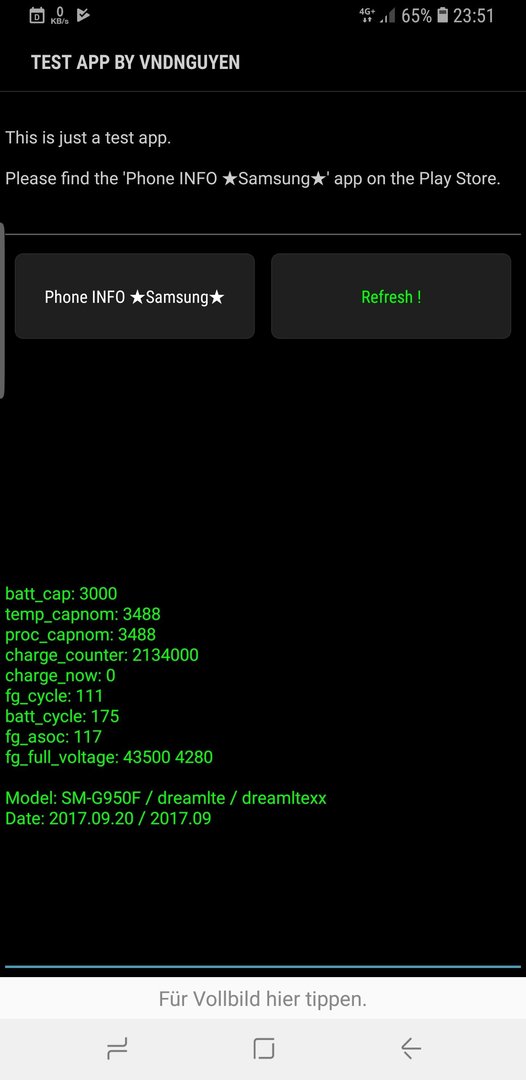

hier mal ein erster Screenshot von der App, werde aber mal volladen und nochmal Posten.. scheinbar denkt das Akkumanagement, der Akku hätt ne Lademenge von 3488mAh, was ja blödsinn ist.. wie resette ich das?
@maik005
so ich hab im anderen Akkuthread mal meine Werte vollgeladen gepostet, irgendwas scheint da nicht zu passen mit der Kapazität, gemessen (charge_counter) 3490mAh bei nem S8 mit 3000mAh Akku..
