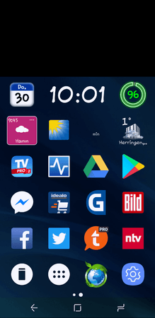

So sieht es bei mir aus mit aktiviertem XDA Onehandedmode.
(Der Sinn eines Seitenverhältnisses von 37:18 erschließt sich mir nicht wirklich.)

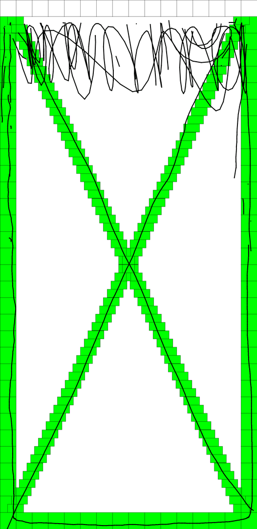

Ich besitze seit 6 Monaten das S8+ und hatte eigentlich nie Probleme.. doch seit gestern lässt sich die Statusleiste nicht mehr herunter ziehen.
Musste die Funktion "Benachrichtigungsfeld schnell öffnen" einstellen, sodass ich über den Homescreen durch wischen in die Leiste komme. Aber im Menü oder sonst wo kann ich von oben bis unten wischen wie ich möchte.. keine Chance!
Jetzt habe ich den Touchtest über *#0*# durchgeführt und stelle fest, dass die oberen 5 mm des Displays nicht reagieren!
Wie kann das sein? Ist das Display kaputt oder kann das ein Software Problem sein?
Vielen Dank im Voraus
Liebe Grüße
Daniel

@Don89
Sind es die 5mm in der Höhe des Displays oben über die komplette Breite die nicht reagieren?
Hast du irgendeine App installiert die möglicherweise eine Funktion durch wischen von oben bietet?
Geht es auch nicht wenn du dein S8 im SafeMode startest?
Teste mal ohne Hülle.
Nutzt du einen Displayschut und falls ja, welchen?
Keinen Displayschutz keine Hülle, Neustart war das erste was ich tat :/
Im Anhang ein Screenshot des Touch-Testes
Vielen Dank für so schnelle Reaktionen

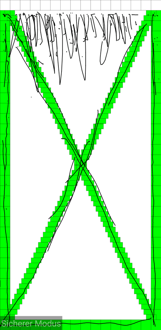

[doublepost=1514629445,1514628971][/doublepost]Also es funktioniert leider trotzdem nicht
Bin im sicheren Modus, schade... im oberen Bereich hat es auch bei einigen wischs nur einzelne Punkte und keine Linie gezogen... Und gerade bei dem Wort "...gezogen..." blieb das komplette Display hängen und der Touch funktionierte überhaupt nicht mehr.
Ich musste es sperren und entsperren und es ging wieder.!
Es scheint echt so als gibt mein Display den Geist auf
[doublepost=1514629549][/doublepost]Anbei ein Screenshot im Safemode
@Don89 Du kannst natürlich noch ein Werksreset versuchen aber ich denke das es wohl ein Hardwaredefekt ist!
