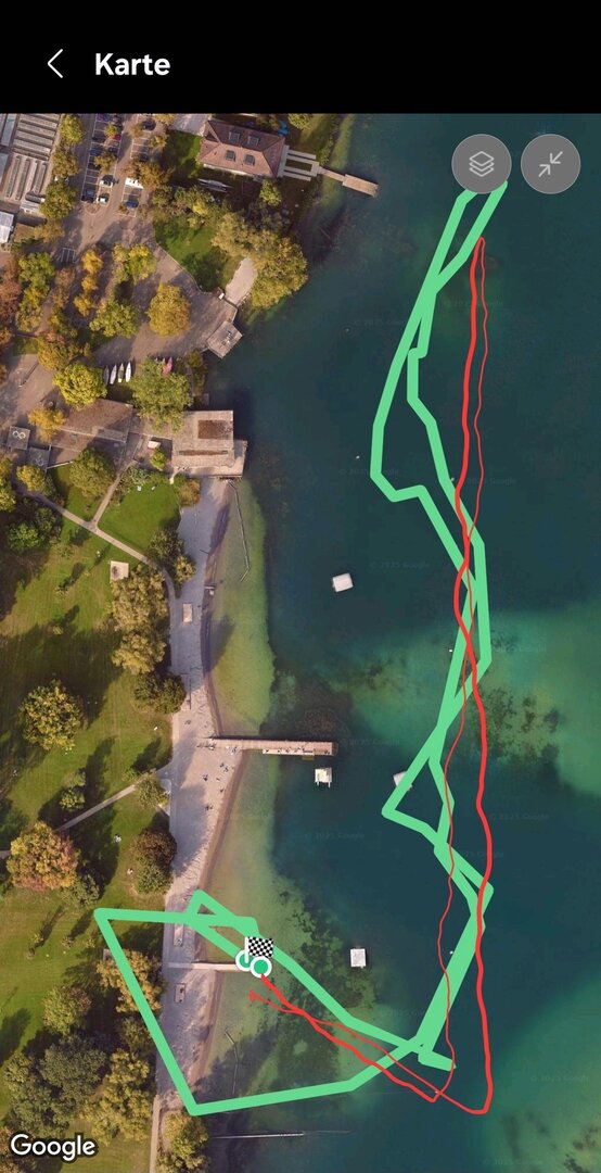

Ich habe das gleiche Problem beim Schwimmen. Aus 800m werden 1400m weil wild hin und her gesprungen wird. Die rote Linie ist etwa die Linie die ich geschwommen bin.

@maxli4 Darf ich frag wie dein Alkoholkonsum vor dem Schwum war? :1f605:;)
Spass bei Seite, im Wasser ist der GPS Empfang schlechter als in der Luft. Aber meine Garmin kriegt das auch hin...
Die Frage hier, wie sieht das tracking am Land aus? die gleichen Phänomene? Wenn du kein Land-Sport-Mensch bist, kannst du auch einfach mal eine Strecke tracken die du laufen musst.
Dazu brauchst Du nicht ins Wasser zu gehen.
Diese Sprünge hatte ich an Land auch schon 🤦‍♂️😡
