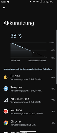

Mit meiner Nutzung, komme ich wenn ich Glück habe, so gerade eben durch den tag. Das 5er bekomme ich bei selber Nutzung kaum leer. Das ist schon ein krasser unterschied. Ansonsten gefällt es mir aber gut. Mal sehen, welches ich dann am ende behalten werde. 👀
Reaktionen: 85950
@Olley
Ich schaue mir gerade den Screenshot an und frage mich, wie Youtube fast 14Stunden verwendet wurde? sind zwar "nur" 5% aber trotzdem interessant.

Moin. Ja das habe ich mich auch gefragt. 😅. Verwendet habe ich YouTube vielleicht 5 min.
Reaktionen: Hudrator

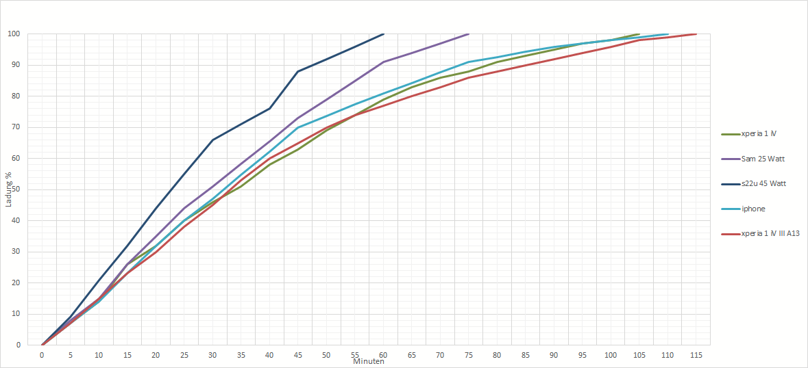

So Kabel mit integrierter Verbrausanzeige bzw. Ladeleistungsanzeige ist dann auch angekommen. Erster 'Vergleich' mit dem bisher verwendetem TC66-C: Abweichung beim Kabel wohl - verständlicherweise - ein wenig höher. Zwischen 1 und 2 Watt - das Kabel zeigt den höheren Wert an. Da bin ich dann ja mal gespannt wenn ich das parallel laufen habe was da raus kommt. :thumbsup:

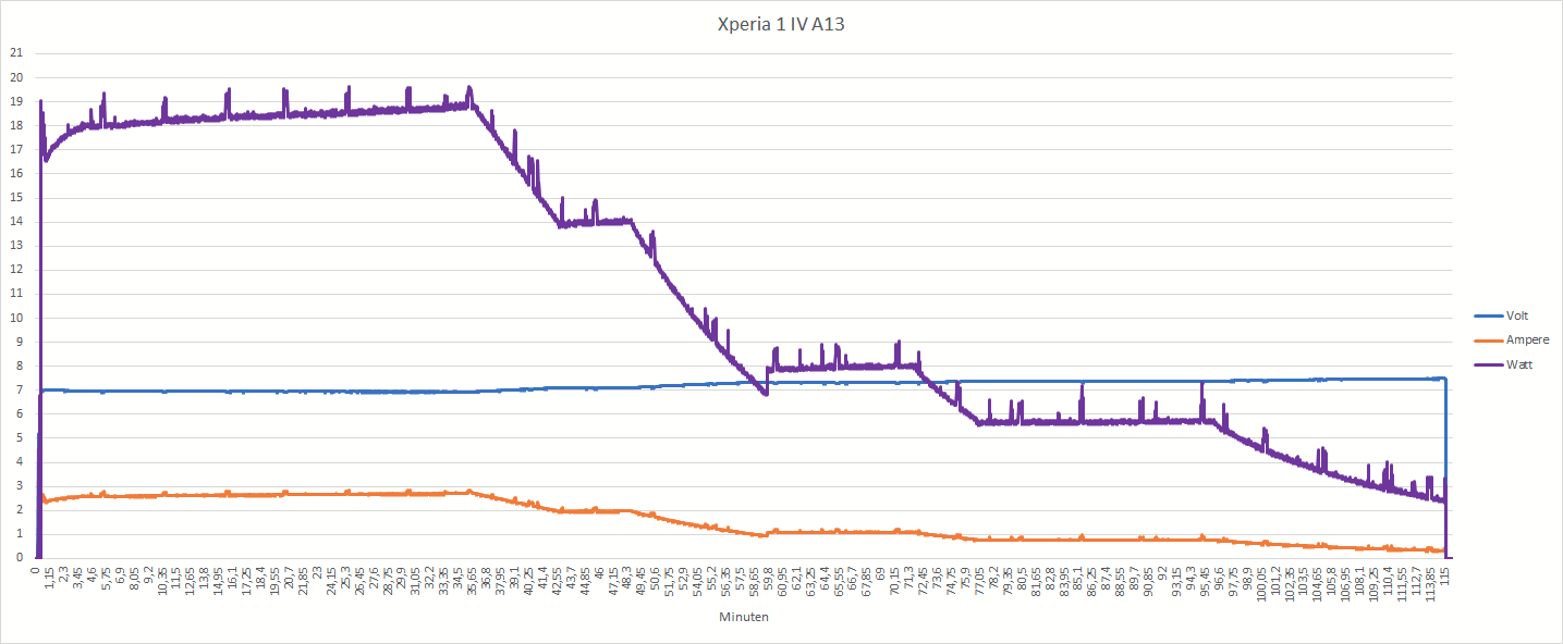

Soderle... da haben wir es dann auch mal durchgemessen, Gerät komplett leer und aus und dann durch bis 100%
Auffallend gegenüber der "alten" Messung von Ende Juni:
  • Ich komme an keiner Stelle über 20Watt. Sowohl die "Stufe" 24Watt und 19Watt die in der Messung mal zu sehen waren sind nicht mehr vorhanden.
  • Max. Spannung neu 7,5V vs. alt 10V. Schon ab dem Start geht es jetzt ruhiger von statten
Kommen wir einmal zu den eigentlichen Auswirkungen - und da wird es spannender 😅
  • 115 Minuten von 0%-100% ...
  • Die Ladung von 0%-50% sogar minimal schneller geworden - aber die 30 Minuten... optimistisch im Labor...
Unterm Strich ist man wohl weiter in die Richtung "Akkulebensdauer" gegangen (oder verringerte thermische Belastung fürs gesamte System). Die mal vorhandenen höheren Leistungswerte haben sich wohl nicht bewehrt oder man konnte sie nicht wirklich nutzen. Insgesamt sehen die Linien viel ruhiger aus mit weniger Varianz.
Allerdings ist der Vergleich zur Konkurenz... naja... Im Jahr 2022 das Ladegerät im Zubehör noch als "Schnellladegerät" zu bezeichnen mag technisch richtig sein... wenn man im Einsatz mit den eigenen Geräten dann aber fast 50% länger brauch als wenn ich nen Samsung anschließe...
Reaktionen: Kfc1986, phonewatch, Olley und 3 andere

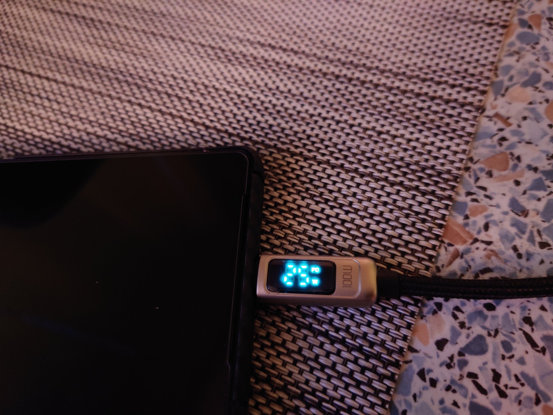

@Hudrator Danke. Interessant wäre noch zu wissen, was dein Kabel angezeigt hat.
Ich habs gerade bei 45% angesteckt und da lädt mein 1 laut dem kabel mit Konstanten 25 Watt.
