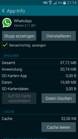

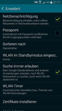

Wie im Titel beschrieben habe ich Probleme mit der Synchronisation von Whatsapp sobald sich mein Galaxy S5 über einen längeren Zeitraum im Standby-modus befindet. D.h. ich empfange keine Nachrichten. Erst wenn ich das Smartphone entsperre und die App öffne taumeln die Nachrichten ein. Ich habe allgemein den Verdacht dass alle push-notifications die durch ein "online-event" getrigert werden nicht durch kommen. Hierbei sollte ich erwähnen dass dieses Problem nur auftritt wenn es mit dem Wlan verbunden ist. Über Funknetz hatte ich dieses Problem bisher nicht. Das Galaxy S3, das ich vorher hatte, hatte dieses Problem nicht.
Zu meiner Ausstatung:
-Android 4.4.2 G900FXXU1ANG2, nicht gerootet
-Intelligenter Netzwechsel ist ausgeschaltet
-Download-Booster ist ausgeschaltet
-Energiesparmodus ist ausgeschaltet
Für weitere Informationen, siehe Anhang

//Edit: Habe jetzt seit zwei tagen mit der oben vorgeschlagenen App "Push Notification Fixer" gearbeitet. Intervall von jeweils 5 Minuten. Dies hat keine Besserung gebracht
//Edit 2: hab mit whatsapp+ versucht. Lustigerweise gings einige Tage! Tjo, die Euphorie war jedoch vergebens. Mitlerweile hat die Synchro wieder den Geist aufgegeben
