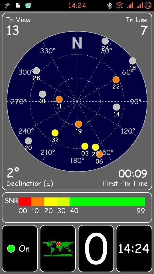

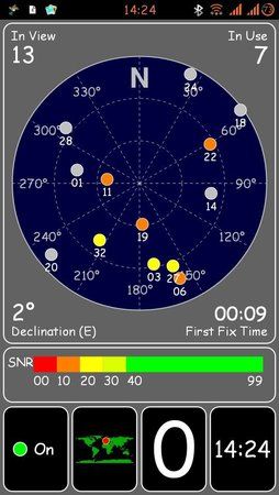

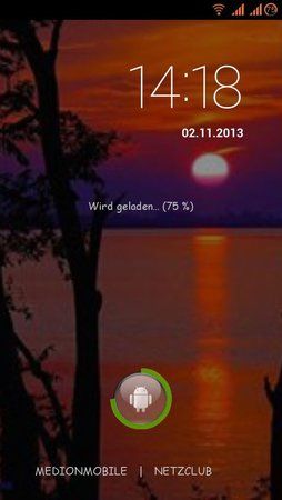

Wollte 4.2.1 was guten akku verbrauch hat , GPs fixs in unter 20 sec , Music Mit fett bass über inohr höhrer und Spiele ( 3D ) alles stabile ohne die nervigen Wurde beändet.
Vollen empfang bei Wlan betrieb und meine gute alte ALice sprachsuche.
Ziel erreicht weiter gehts :D
Näste Ziele
CPU Takten
OTG (sollte einglich gehen) Laut anleitung. Teste ich grade... Wird aber mit der stock kernel nixs werden ... also warten.
CM 10.1 wo alles geht und deutsch.
Sollte einer schon eine Takt bare kernel fürs X9 gesicht haben. bitte posten
Die selbe bitte für OTG kernel und fürs deutsches CM10.1
Danke Vorab
greetz andy
